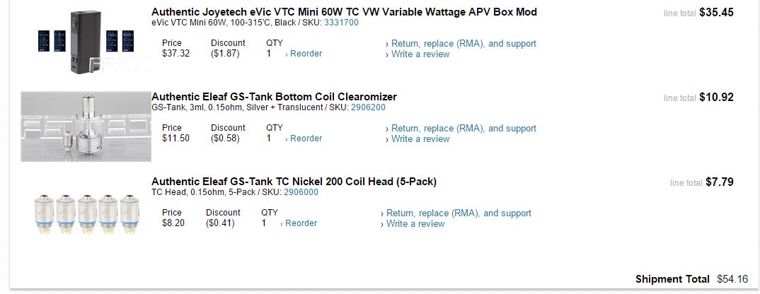

rizla7 Δημοσ. 8 Δεκεμβρίου 2015 Δημοσ. 8 Δεκεμβρίου 2015 καλημερα παιδια! Καινουριος στο ειδος , δυστυχως δε σας ακουσα Αυτη τη στιγμη εχω το mini istick και nautilus mini. Σε γενικες γραμμες με καλυπτει. Παρολα αυτα σκεφτομαι να παραγγειλω απο fasttech μια μεγαλυτερη-καλυτερη μπαταρια. Αρχικα , μεσω paypal θα εχω καποιο θεμα? Παω μαλλον για evic VTC mini. Μηπως ειναι υπερβολη? Εχετε κατι αλλο να προτεινετε? Στο μελλον λογικα θα αλλαξω και τον ατμοποιητη μου σε kanger subtank mini V2 , αν και φοβαμαι την τεχνητη αντισταση ( στην κατασκευη) . Αντιστασεις για τον nautilus συμφερει να παρω απο εκει? από fasttech με paypal balance..κανένα πρόβλημα. shipped σε μια μέρα από την παραγγελία...αναμένω παραλαβή. Περισσότερο για το mod έγινε η παραγγελία λόγω τιμής συγκριτικά με εδώ..και πήρα και ένα tank για αρχή-δοκιμή, να υπάρχει. Αν έχουμε καμιά πρόταση για υγρό για να μη χαθούμε από τις τόσες επιλογές..καλοδεχούμενη..
