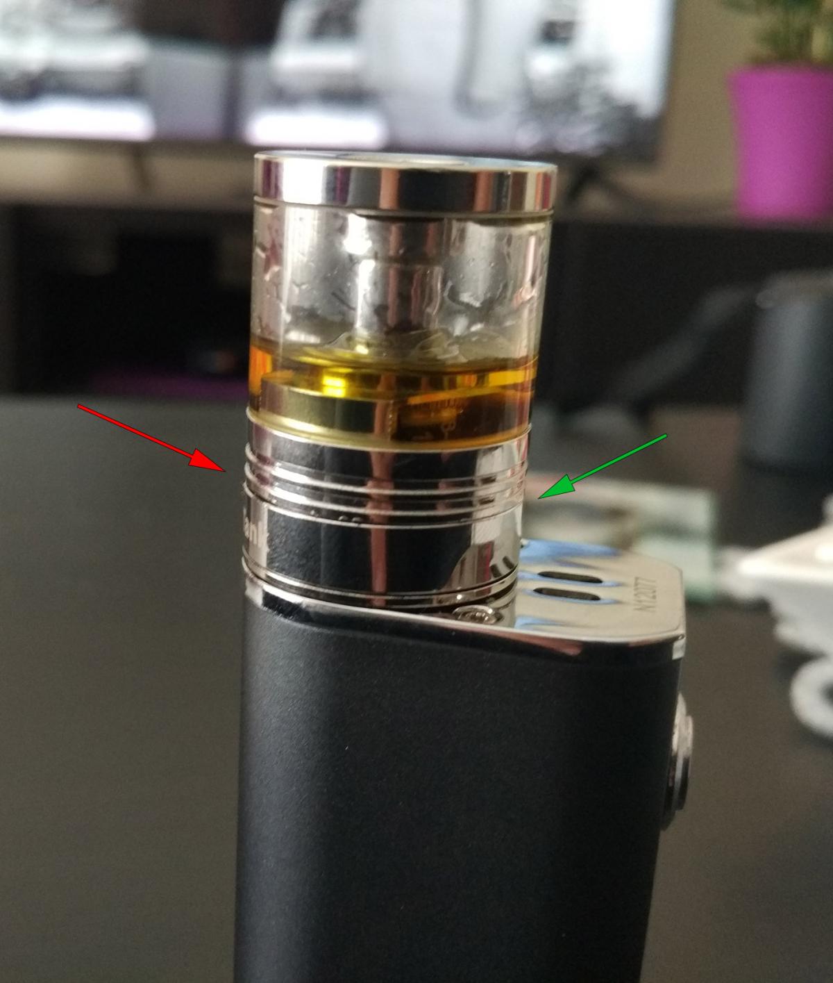

lary7 Δημοσ. 6 Μαΐου 2016 Δημοσ. 6 Μαΐου 2016 Καλημερα και απο εμενα στους ατμιστες, Χρειάζομαι μια βοηθεια απο τους πιο εμπειρους, προσφατα μια φιλη μου εδωσε το eleaf GS tank και πηρα ενα mod eleaf 40W tc να το ταιριαξω. Ξεκινησα να ατμιζω, πολυ καλη η αισθηση αλλα φερνει υγρά επάνω. Έχω αλλαξει 3 κεφαλες (την μια την εκαψα) αλλα παλι μαζευει υγρα, στην φωτο φαινεται αυτο που λεω, με 10 τζουρες γεμιζει υγρο και θελει σκουπισμα. ΤΟ τσεκαρα και είδα οτι οταν βιδώνει στην μια πλευρα υπάρχει ενα απειροελαχιστο κενο(κοκκινο βελος), ειναι νορμαλ αυτο;Καμια ιδεα στο τι φταίει, απο ισχυ δοκίμασα απο 10w έως 19W αλλα παλι τα ιδια....
akpe Δημοσ. 6 Μαΐου 2016 Δημοσ. 6 Μαΐου 2016 Εκεί λογικό είναι να μαζεύει υγρό, συμβαίνει σχεδόν σε όλους τους ατμοποιητές. Μέρος του ατμού κολλάει στα εσωτερικά τοιχώματα του επιστομίου, υγροποιείται, και καταλήγει εκεί. Δεν είναι κάτι ανησυχητικό, εγώ που άτμιζα πιπίλα είχα περισσότερο εκεί και δεν μου ερχόταν στο στόμα. Απλά θέλει ένα σκουπισματάκι κάθε μια δυο ωρίτσες χρήσης (ανάλογα του πόσο ατμίζεις) και δοκίμασε και το εξής: σε κάθε τζούρα που κάνεις, συνέχισε να ρουφάς περίπου ένα δευτερόλεπτο αφού αφήσεις το κουμπί, ώστε να μην μένει ατμός μέσα στο σωλήνα. Που να δεις ο subtank και o triton πόσο αφήνουν εκεί
lary7 Δημοσ. 6 Μαΐου 2016 Δημοσ. 6 Μαΐου 2016 Εδω μιλαμε για 5-10 τζουρες και θελει σκουπισμα, καλα θα ηταν να κρατουσε 2 ωρες...Τελειωνει και αμεσως το υγρο ετσι, κατι πρεπει να κανω λαθως η να εχει προβλημαντο τανκ
Baator Δημοσ. 6 Μαΐου 2016 Δημοσ. 6 Μαΐου 2016 Κανονικά αυτό που λέει ο akpe συμβαίνει, αλλά στις 5-10 τζούρες να μαζεύει τόσο υγρό δεν είναι φυσιολογικό. Πόσα ohm είναι η αντίσταση που δουλεύεις;
