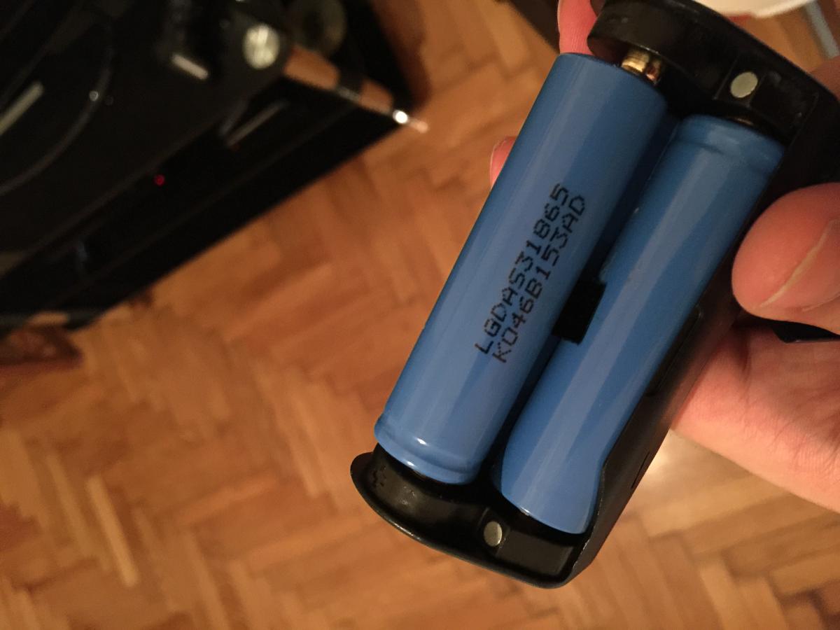

NobodyRankXV Δημοσ. 11 Ιουλίου 2016 Δημοσ. 11 Ιουλίου 2016 Πήρα απο αγγελία ένα rx200 και είχε μέσα 3 μπλε lg οταν πάταγα το Fire έλεγε weak battery ή battery is low παω να βρω τον τυπα και με είχε κάνει μπλοκ με τα πολλα πολλα τον βρήκα και μου κάνει οτι οι μπαταρίες που μου έδωσε η μια δεν ήταν καλή , τωρα σκεφτομαι να αγοράσω 3 μπαταρίες και εξωτερικό φορτιστή αλλα φοβάμαι μήπως το μοντακι ειναι αυτο που είχε το θέμα και πετάξω και αλλα λεφτά έτσι , τι προτείνεται να κάνω ; Ευχαριστώ
chrisxkar Δημοσ. 11 Ιουλίου 2016 Δημοσ. 11 Ιουλίου 2016 Πήρα απο αγγελία ένα rx200 και είχε μέσα 3 μπλε lg οταν πάταγα το Fire έλεγε weak battery ή battery is low παω να βρω τον τυπα και με είχε κάνει μπλοκ με τα πολλα πολλα τον βρήκα και μου κάνει οτι οι μπαταρίες που μου έδωσε η μια δεν ήταν καλή , τωρα σκεφτομαι να αγοράσω 3 μπαταρίες και εξωτερικό φορτιστή αλλα φοβάμαι μήπως το μοντακι ειναι αυτο που είχε το θέμα και πετάξω και αλλα λεφτά έτσι , τι προτείνεται να κάνω ; Ευχαριστώ Υποψιαζομαι οτι ειναι χαλασμενο οποτε πηγαινε σε ενα μαγαζι που πουλαει υγρα κτλ μηπως εχει να δοκιμασετε καμια μπαταρια
NobodyRankXV Δημοσ. 11 Ιουλίου 2016 Δημοσ. 11 Ιουλίου 2016 Αν το βάλω στην μπριζα χωρίς μπαταρίες δεν θα ανάψει ;
chrisxkar Δημοσ. 11 Ιουλίου 2016 Δημοσ. 11 Ιουλίου 2016 Αν το βάλω στην μπριζα χωρίς μπαταρίες δεν θα ανάψει ; Δεν εχω χρησιμοποιησει ποτε wismec οποτε δεν ξερω αν λειτουργουν απλα με το usb

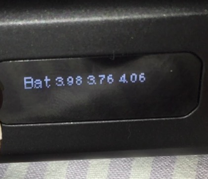

NobodyRankXV Δημοσ. 11 Ιουλίου 2016 Δημοσ. 11 Ιουλίου 2016 Οι μπαταρίες ειναι αυτές και η ένδειξη αυτη , πάντως οταν παω και πατάω fire button σε 30 watt κάνει ατμοποιηση απλα πετάει ξαφνικά οπως ρουφάω το low/weak battery και δεν δίνει μάλλον την δύναμη που θα περίμενα επίσης πάνω απο 60 watt δεν κάνει καθόλου ατμοποιηση
akpe Δημοσ. 11 Ιουλίου 2016 Δημοσ. 11 Ιουλίου 2016 Αυτή η ένδειξη μου φέρνει σε μη πλήρως/ασύμμετρα (can't find the word, φαντάζομαι κατάλαβες) φορτισμένες μπαταρίες. Βέβαια ούτε εγώ ξέρω από το συγκεκριμένο μοντάκι, ίσως να ρωτήσεις στο vaping.gr ή στο ρέντιτ;
NobodyRankXV Δημοσ. 11 Ιουλίου 2016 Δημοσ. 11 Ιουλίου 2016 Αυτή η ένδειξη μου φέρνει σε μη πλήρως/ασύμμετρα (can't find the word, φαντάζομαι κατάλαβες) φορτισμένες μπαταρίες. Βέβαια ούτε εγώ ξέρω από το συγκεκριμένο μοντάκι, ίσως να ρωτήσεις στο vaping.gr ή στο ρέντιτ; Απ οτι μου παν οι μπαταρίες ειναι για πέταμα , οποτε τωρα θα χρειαστεί να βρω μπαταρίες να τις παντρέψω ( δεν ξερω καν πως γινεται αυτο υποθέτω τις φορτώνω την ιδια ωρα ; ) και εξωτερικό φορτιστή που να χει τουλάχιστον 3 θέσεις ωραία αν έχετε να προτείνεται κατι ή αν πουλάει και κανεις πείτε
akpe Δημοσ. 11 Ιουλίου 2016 Δημοσ. 11 Ιουλίου 2016 Ακριβώς. Θέλεις 3 μπαταρίες, αγορασμένες μαζί (να είναι όσο γίνεται από την ίδια παρτίδα) οι οποίες παντρεύονται. Εμ, έστω πολυγαμία Φορτίζουν μαζί, αποφορτίζουν μαζί, καμία εξαίρεση. Δεν ξέρω βέβαια αν είναι ανάγκη να τις εναλλάσσεις θέσεις μεταξύ τους στον φορτιστή και στο μοντάκι όπως συμβαίνει στα μοντάκια δύο μπαταριών.Προσωπικά δεν έχω μεγάλη εμπειρία αλλά τόσο με τις LG HE4 όσο και με τις VTC5 είμαι κάτι παραπάνω ευχαριστημένος.Φορτιστή καλύτερα βρες έναν που να φορτίζει και τις 3 (και τις 4 μάλλον, μιας και θα είναι 4 θέσεων) με την ίδια ακριβώς τάση. Παλιά που το είχα ψάξει είχα δει για 4ων θέσεων που όμως αν έβαζες 4 επάνω, οι 2 στο κέντρο φόρτιζαν με 500mAh και οι 2 ακριανές με 250mAh. Not reccomended φαντάζομαι
NobodyRankXV Δημοσ. 11 Ιουλίου 2016 Δημοσ. 11 Ιουλίου 2016 Ευχαριστώ πολυ , αν και φαντάζομαι δεν ειναι ανάγκη να καλύπτονται και οι 4 θέσεις εφόσον μονο 3 θέλω να φορτώνω χδ
akpe Δημοσ. 11 Ιουλίου 2016 Δημοσ. 11 Ιουλίου 2016 Όχι, το ζήτημα λογικά είναι να φορτίζουν και οι τρεις με την ίδια τάση ώστε να φορτίζουν μαζί
