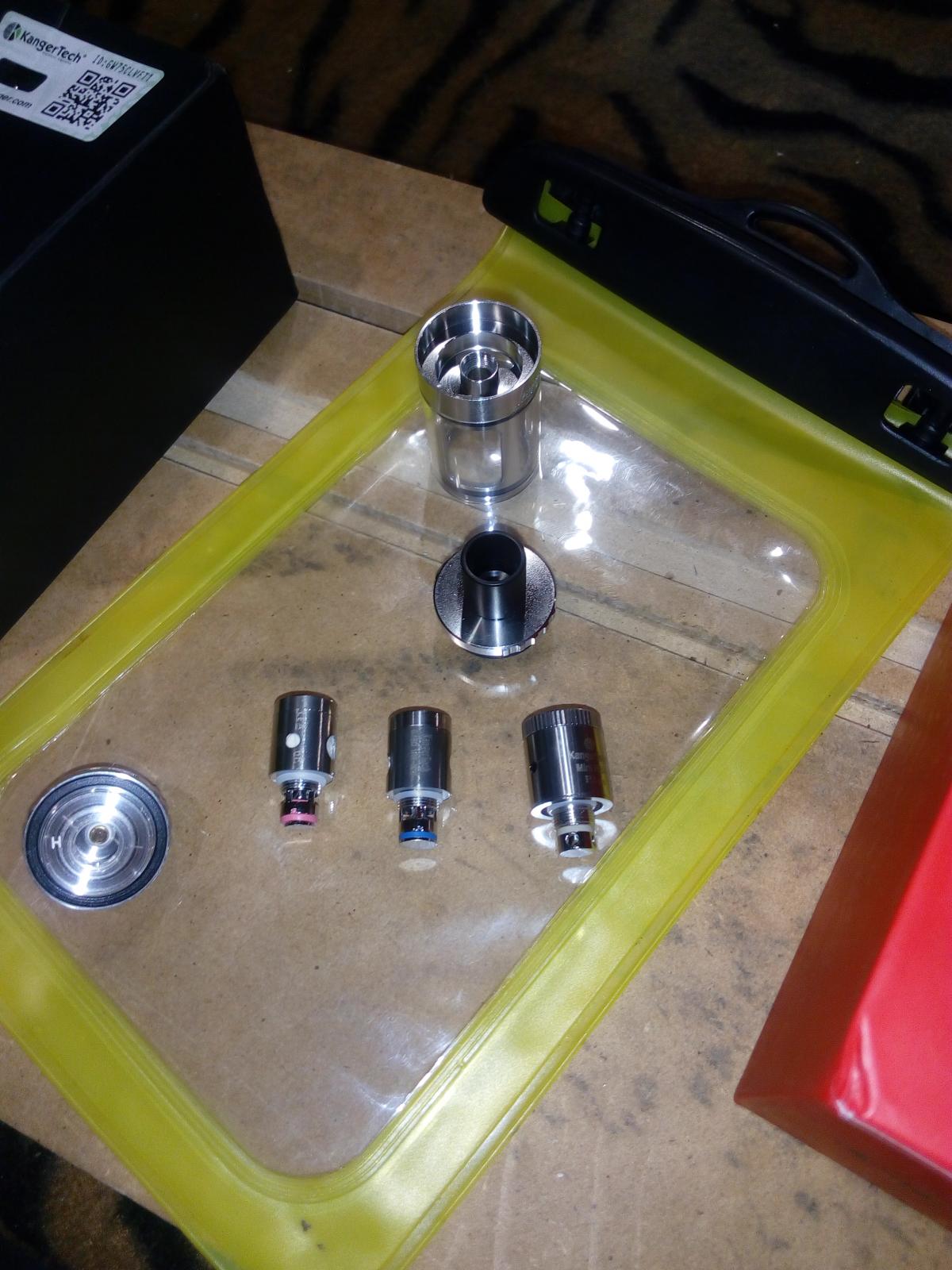

gkarabid Δημοσ. 13 Ιουλίου 2016 Δημοσ. 13 Ιουλίου 2016 Μόλις παρέλαβα. Το απόγευμα βγαινω για αγορά μπαταρίας και μετά στήσιμο. Σίγουρα θα χρειαστω την βοήθεια σας. Δεν άντεξαν και άνοιξαν λίγο τον ατμοποίητη. Έχει συνολικά τρεις κεφαλές ,ή μία επισκευάσιμη και άλλες δύο (φωτό ) Αυτοί με το ροζ κεφάλι αν βλέπω καλά 0,50Ω και με το μπλε 0,15 Ω. Ποια πρέπει να βάλω μέσα για ρύθμιση watt και όχι θερμοκρασίας. Εκτός αν προτείνεται να ξεκινησω αλλιώς (θερμοκρασία) Επίσης βλέπω ή επισκευασιμη δεν έχει βαμβάκι μέσα αλλά σε ένα σακουλάκι έξτρα ,όλως επίσης ένα σύρμα και μερικές βίδες. Αξίζει παιδιά να ασχοληθω με αυτοι την αντίσταση (διάβασα λίγο της οδηγίες και δεν βλέπω κανένα τρελό κόπο) Το βαμβάκι το αλλάζουμε συνέχεια ,το σύρμα της βίδες? Σύρμα να υποθέσω ότι το περνούμε έτοιμο στριμμένο γιατί τόσο λεπτομέρεια δεν πιάνουν τα χέρια μου Ευχαριστω
Baator Δημοσ. 13 Ιουλίου 2016 Δημοσ. 13 Ιουλίου 2016 Μόλις παρέλαβα. Το απόγευμα βγαινω για αγορά μπαταρίας και μετά στήσιμο. Σίγουρα θα χρειαστω την βοήθεια σας. Δεν άντεξαν και άνοιξαν λίγο τον ατμοποίητη. Έχει συνολικά τρεις κεφαλές ,ή μία επισκευάσιμη και άλλες δύο (φωτό ) Αυτοί με το ροζ κεφάλι αν βλέπω καλά 0,50Ω και με το μπλε 0,15 Ω. Ποια πρέπει να βάλω μέσα για ρύθμιση watt και όχι θερμοκρασίας. Εκτός αν προτείνεται να ξεκινησω αλλιώς (θερμοκρασία) Επίσης βλέπω ή επισκευασιμη δεν έχει βαμβάκι μέσα αλλά σε ένα σακουλάκι έξτρα ,όλως επίσης ένα σύρμα και μερικές βίδες. Αξίζει παιδιά να ασχοληθω με αυτοι την αντίσταση (διάβασα λίγο της οδηγίες και δεν βλέπω κανένα τρελό κόπο) Το βαμβάκι το αλλάζουμε συνέχεια ,το σύρμα της βίδες? Σύρμα να υποθέσω ότι το περνούμε έτοιμο στριμμένο γιατί τόσο λεπτομέρεια δεν πιάνουν τα χέρια μου Ευχαριστω Η ροζ αντίσταση είναι stainless steel (ατσάλι), μπορείς να την δουλέψεις μόνο με watt. Η γαλάζια είναι νικέλιο, οπότε θέλει έλεγχο θερμοκρασίας και την δουλεύεις ΜΟΝΟ εκεί, ποτέ απλά σε watt mode. Στην επισκευάσιμη κεφαλή σου έχουν περασμένη ήδη μία αντίσταση, αλλά δεν σου έχουν περασμένο ήδη και το βαμβάκι της. Αυτό θα πρέπει να το κάνεις εσύ. Δες βίντεο (έχει άπειρα, ειδικά για τον συγκεκριμένο ατμοποιητή) και δες πως το κάνουνε, δεν είναι δύσκολο αλλά έχε μια ιδέα πριν πας να το περάσεις. Αν δεν το περάσεις σωστά, δεν θα δουλέψει και σωστά (ή και καθόλου). Είτε τις έτοιμες αντιστάσεις, είτε την επισκευάσιμη, μετά από κάποιο χρονικό διάστημα, τις αλλάζουμε. Τις έτοιμες απλά τις βγάζεις και τις πετάς και βάζεις μέσα την νέα, στην επισκευάσιμη βγάζεις το σύρμα με το βαμβάκι μέσα από την κεφαλή, στρίβεις νέα, περνάς νέο βαμβάκι και είσαι έτοιμος. Για αυτό σου δίνουν σύρμα και βαμβάκι, για να έχεις να φτιάξεις τις πρώτες μόνος σου, να μην χρειαστεί να πας να αγοράσεις. Οι βίδες είναι σε περίπτωση που χάσεις καμία, να έχεις εξτρά. Σύρμα αγοράζουμε είτε έτσι ρολό που το στρίβουμε μόνοι μας, είτε έτοιμες στριμμένες ήδη. Στην πρώτη περίπτωση βγαίνει μηδέν το κόστος, στην 2η πάλι φτηνές είναι αλλά δεν συμφέρει σε σχέση με το να τις στρίψεις εσύ. Συνήθως έτοιμες στριμμένες παίρνουμε όταν θέλουμε να φτιάξουμε κάποια τρελή αντίσταση, έχει μερικές πολύ περίεργες που θέλει να έχεις μηχανήματα ή απίστευτη υπομονή για να τις φτιάξεις. Τέτοιες απλές που παίρνεις ένα συρματάκι, το κάνεις 5-6 στροφές γύρω από ένα κατσαβιδάκι και είναι έτοιμες, μόνοι μας τις φτιάχνουμε όλοι, λογικό, καθώς είναι 20" δουλειά. Δες βιντεάκι και θα δεις πως γίνεται, είναι πανεύκολο. Το πόσο βαμβάκι χρειάζεται και πως μπαίνει είναι ακόμα πιο σημαντικό, δύσκολα περιγράφεται με λόγια, αν δεις το βίντεο θα μπεις αμέσως στο νόημα. Αν δουλέψεις τις έτοιμες, μην ξεχάσεις να ρίξεις 5-6 σταγόνες απευθείας πάνω στην αντίσταση και αφού γεμίσεις τον ατμοποιητή σου να περιμένεις κανά 5λεπτο-10λεπτο πριν ατμίσεις. Αν απλά την βάλεις, γεμίσεις και πας να ατμίσεις θα την κάψεις και θα 'ναι για πέταμα. Το ίδιο και με την επισκευάσιμη, απευθείας 5-6 σταγόνες πάνω στο βαμβάκι σου και μετά ατμίζουμε. Baator, καταρχάς σε ευχαριστώ. Μία ερώτηση. Το σετ που προτείνεις, βγάζει πολύ ατμό; Βγάζει ντουμάνια; Κάτι ψευτοκάνει και αυτός... :D Αν θες ακόμα πιο πολύ, μετά πάμε όντως στον TFV8 που είναι αστείο το τι πράγμα βγάζει. Θα σου τσακίζει όμως την μπαταρία γιατί θέλει 100+ watts συνέχεια που σημαίνει πως ότι και να 'χεις θα έχεις ελάχιστη διάρκεια ζωής στην μπαταρία, συν του ότι αλλάζει τα φώτα στο υγρό, τόσο ντουμάνι σημαίνει και τρομερή κατανάλωση υγρού (=κόστος). Για χαβαλέ ίσως λέει, αλλά για να τον έχεις για μοναδικό ατμοποιητή σου και να τον δουλεύεις όλη την ώρα, δεν ξέρω. Δες τους και τους 2. 1
chrisxkar Δημοσ. 13 Ιουλίου 2016 Δημοσ. 13 Ιουλίου 2016 Η κοκκινη ειναι για χρηση με watt η μπλε για χρηση με θερμοκρασια Η επισκευασιμη η θα παρεις notch coils τα οποια ειναι ετοιμα συρματα που απλα προσθετεις το βαμβακι ή θα πρεπει να παρεις συρμα για να φτιαξεις εσυ το coil και θα βαλεις το βαμβακι. Για αρχη ξεκινα με την κοκκινη που ειναι ποιο ευκολη στην χρηση και παιξε λιγο αν θες με την μπλε.Απο εκει και περα εχει ο θεος...Η επισκευασιμη θελει πολυ υπομονη 1

gkarabid Δημοσ. 13 Ιουλίου 2016 Δημοσ. 13 Ιουλίου 2016 Σας ευχαριστώ όλους για την αρχική βοήθεια. Θα ξεκινησω σίγουρα με την ροζ αντίσταση και στην συνέχεια με την επισκευασιμη. Το σύρμα παιδιά που θα αγοράσω (κόστος έτοιμο στριμμένο τεμάχιο και κόστος αγοράς κουλούρα?) το ζητάω με το πάχος ,και αν ναι αυτό καθορίζει τα Ω της αντιστασεις? Δηλαδή αν δω ότι με την έτοιμη 0,5Ω ειμαι οκ στην τζουρα όταν θα πάω στην επισκευασιμη θα πάρω συρμα 0,5 ? Βίντεο είδα δυο τρία με το στρίψιμο και δίνει ενδιαφέρον . Οδηγίες του vtc 75w έχουμε σε ελληνικά παιδιά γιατί θα με φάει ή google μετάφραση!!! Ευχαριστώ και παλι
