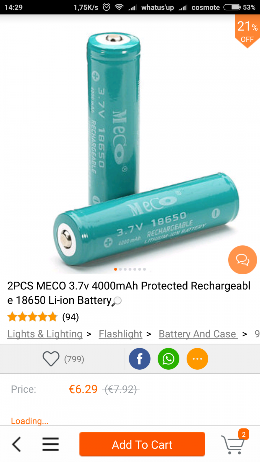

gkarabid Δημοσ. 22 Αυγούστου 2016 Δημοσ. 22 Αυγούστου 2016 Σήμερα ήρθαν οι μπαταρίες που είχα παραγγείλει (φωτογραφία)και με έκπληξη είδα ότι δεν μπαίνουν στο κοντάκι μου vtc mini 75w για 1 χιλιοστό. Δεν το ζόρι σα και πολύ να μην μου μείνει στα χέρια μου και έχω αλλά. Το προβλημμα δεν είναι στο θετικό πόλο που εξέχει αλλά όλο το μήκος της μπαταρίας Οριακά μπαίνει και στο φόρτιστη d4. Έκανα μαμακια παιδιά στην παραγγελία μου ; Υπάρχουν 18650 σε διάφορες διαστάσεις ,δεν το ήξερα. Αν κάποιος φίλος πιστεύει ότι κάνει για το δικό του και της θέλει πωλούνται όσο αγοράστηκα ... Μόλις τώρα είδα ότι έχουν ύψος 6,9cm ενώ αυτές που έχω LG 6,4 cm και όλοι ή υποδοχή για την μπαταρία από το vtc είναι 6,7cm Την έκανα πάλι :(
nikoskon Δημοσ. 22 Αυγούστου 2016 Δημοσ. 22 Αυγούστου 2016 [..] Μόλις τώρα είδα ότι έχουν ύψος 6,9cm ενώ αυτές που έχω LG 6,4 cm και όλοι ή υποδοχή για την μπαταρία από το vtc είναι 6,7cm Την έκανα πάλι :( Έκανες το λάθος να πάρεις με button top και όχι flat top. Της αφήνεις στην άκρη, και παραγγέλνεις καραφλές(flat top). το θεμα ειναι οτι εκανα λαθοςκαι τις πηρα. περα απο το κεφαλι της μπαταριας που δεν ειναι flat παιζει αλλο προβλημα ??? Αυτό με το κεφάλι (button) είναι από μόνο του πρόβλημα μη συμβατότητας. Τα επόμενα προβλήματα σου δεν έχουν να κάνουμε με συμβατότητα αλλά με ασφάλεια και λειτουργία. Δηλαδή πρώτον, δεν ξέρουν τί "χημείας" είναι αυτές οι μπαταρίες και δεύτερον, τί ρεύματα βγάζουν. Κοινώς δεν ξέρουμε τίποτα για αυτές. Άρα δεν τις χρησιμοποιούμε.

zacharis1955 Δημοσ. 22 Αυγούστου 2016 Δημοσ. 22 Αυγούστου 2016 Σήμερα ήρθαν οι μπαταρίες που είχα παραγγείλει (φωτογραφία)και με έκπληξη είδα ότι δεν μπαίνουν στο κοντάκι μου vtc mini 75w για 1 χιλιοστό. Δεν το ζόρι σα και πολύ να μην μου μείνει στα χέρια μου και έχω αλλά. Το προβλημμα δεν είναι στο θετικό πόλο που εξέχει αλλά όλο το μήκος της μπαταρίας Οριακά μπαίνει και στο φόρτιστη d4. Έκανα μαμακια παιδιά στην παραγγελία μου ; Υπάρχουν 18650 σε διάφορες διαστάσεις ,δεν το ήξερα. Αν κάποιος φίλος πιστεύει ότι κάνει για το δικό του και της θέλει πωλούνται όσο αγοράστηκα ... Μόλις τώρα είδα ότι έχουν ύψος 6,9cm ενώ αυτές που έχω LG 6,4 cm και όλοι ή υποδοχή για την μπαταρία από το vtc είναι 6,7cm Την έκανα πάλι :( Αυτές οι μπαταρίες που αγόρασες είναι Protected... Oι Protected μπαταρίες στα VV/VW mods είναι και άχρηστες αφού τα VV mods έχουν δικό τους κύκλωμα προστασίας, και ακατάλληλες γιατί "κόβουν" σε σχετικά χαμηλά Volts και τα VV/VW mods κλείνουν... Επι πλέον οι Ρrotected μπαταρίες έχουν μεγαλύτερες διαστάσεις ειδικά μήκος -λόγω του κυκλώματος προστασίας- από το standard της κατηγορίας τους με αποτέλεσμα να δημιουργείται πολλές φορές και θέμα συμβατότητας με πολλά mods...
nikoskon Δημοσ. 22 Αυγούστου 2016 Δημοσ. 22 Αυγούστου 2016 Τις έχει για unprotected το Gearbest. Όπως και να έχει προτιμούμε επώνυμες μπαταρίες που πλέον δεν είναι ακριβές. πχ 15$ για 4 μπαταρίες (3.75€/μπαταρία) είναι κάτι περισσότερο από κυριλέ. 1
zacharis1955 Δημοσ. 22 Αυγούστου 2016 Δημοσ. 22 Αυγούστου 2016 Τις έχει για unprotected το Gearbest. ... Στο screenshot του @gkarabid αναφέρονται σαν Protected...

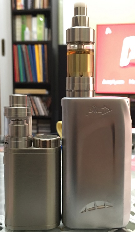

nikoskon Δημοσ. 22 Αυγούστου 2016 Δημοσ. 22 Αυγούστου 2016 Στο screenshot του @gkarabid αναφέρονται Protected... Σωστά, Κοιτούσα αυτές του deadlyrjim21 Για τον φίλο που ρώτησε σε προηγούμενο ποστ για το Pico, επισυνάπτω τον δικό μου παρέα με Sepent mini δίπλα στο iPV5 παρέα με Kayfun 5. Η διαφορά είναι αξιοσημείωτη. Κάντε κλικ στη φώτο αν φαίνεται παραμορφωμένη.
