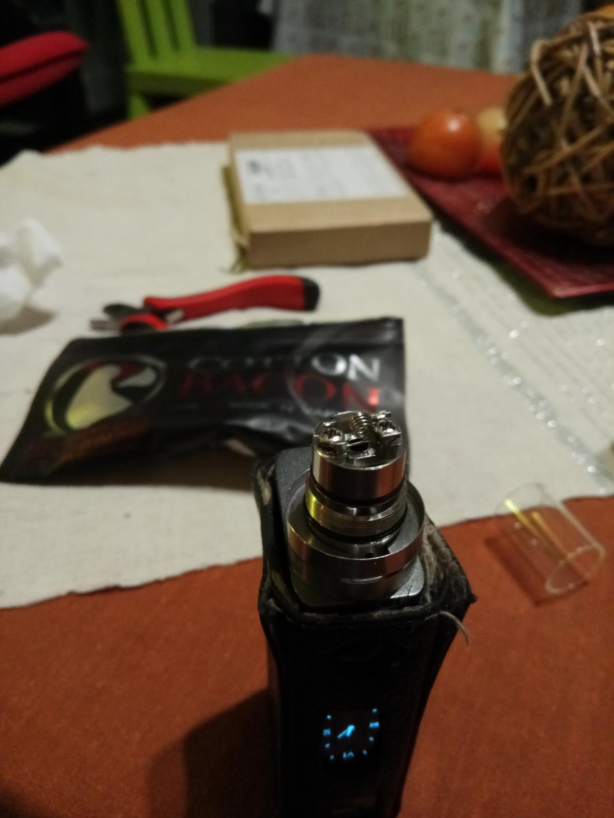

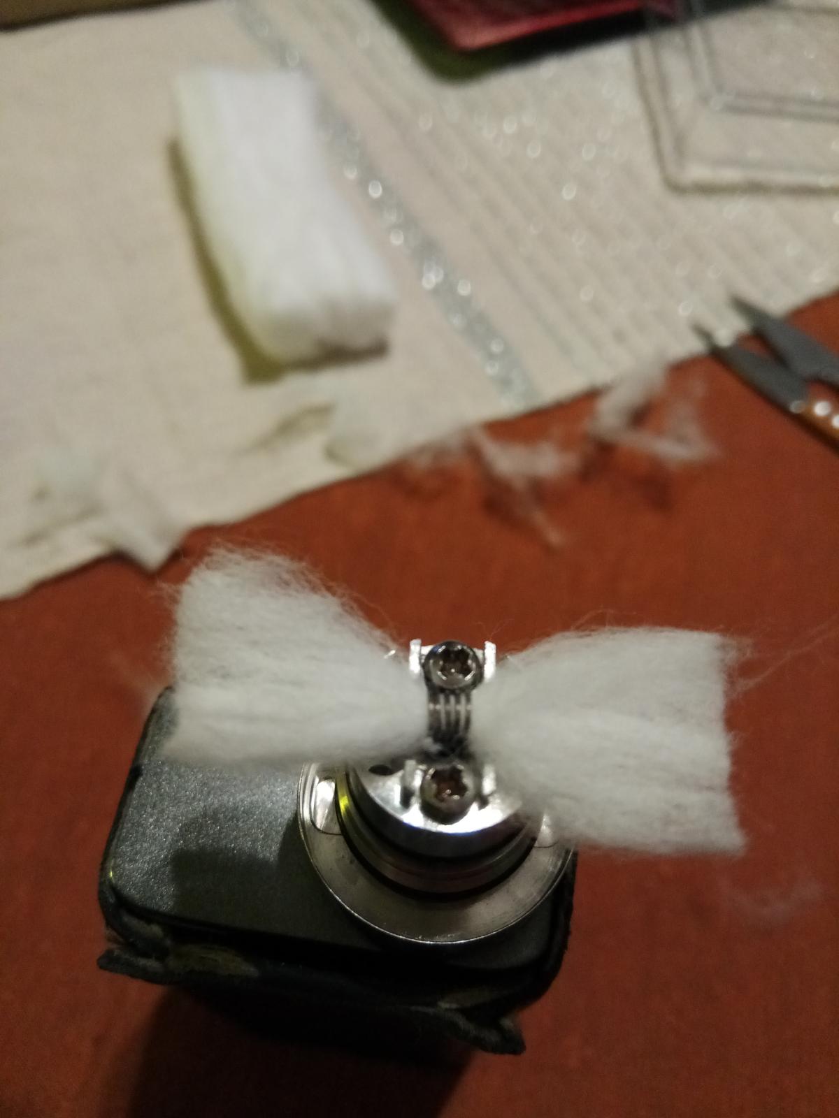

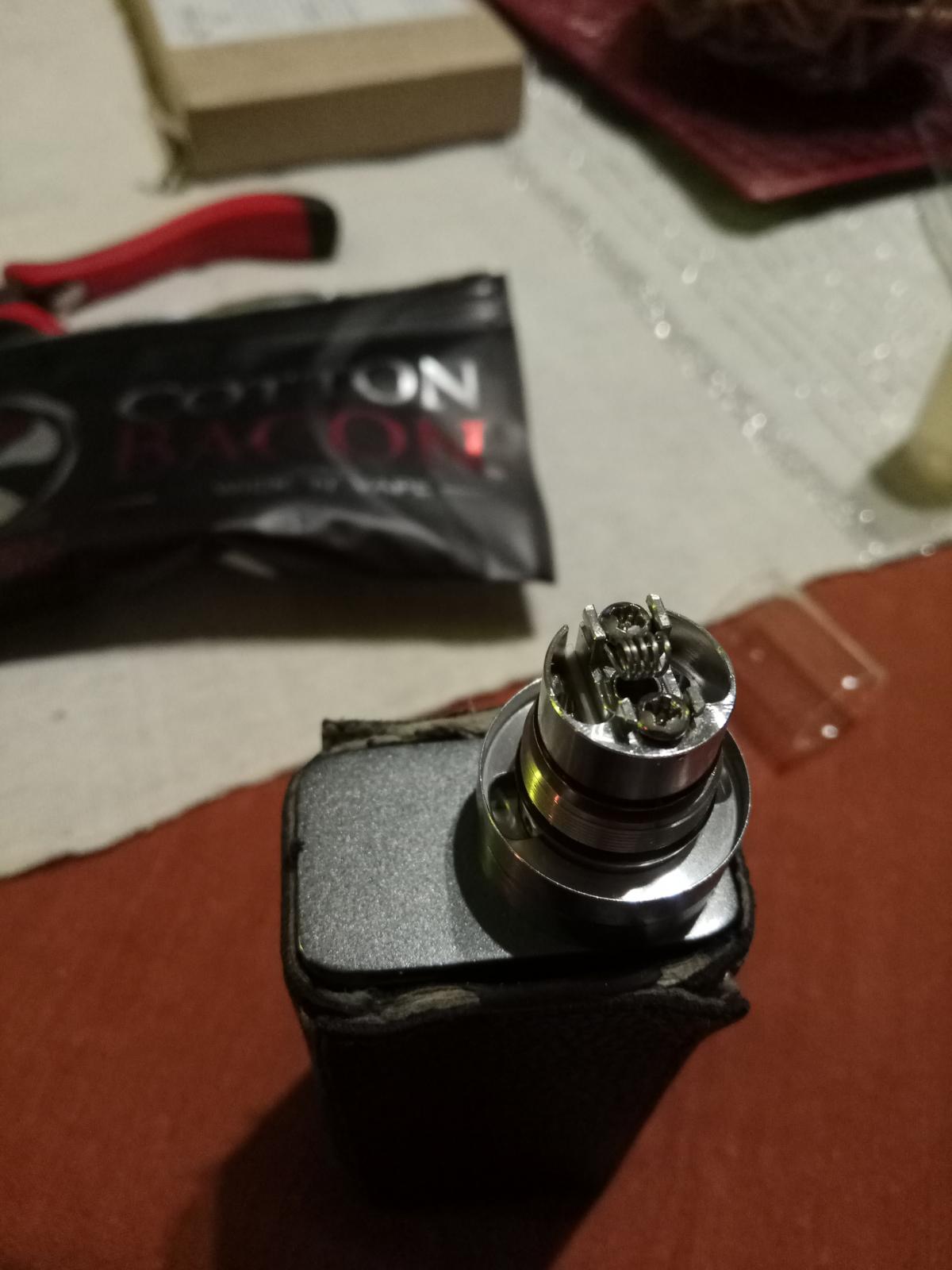

PseudonimoEl Δημοσ. 24 Ιανουαρίου 2017 Δημοσ. 24 Ιανουαρίου 2017 Ενα στησιμο που εκανα στα γρηγορα να παρεις μια ιδεα περιπου πως βαζω τα βαμβακια οι σπειρες δεν βγηκαν οπως τις ηθελα ομοιομορφα ανοιχτες γιατι βιαζομουν λιγο 2
gkarabid Δημοσ. 24 Ιανουαρίου 2017 Δημοσ. 24 Ιανουαρίου 2017 Καμια σχεση αυτο που κανεις με το δικο μου στο θεμα με το βαμβακι... Πως το κανεις να ειναι ετσι κατσαρο αλλα και μπολικο (βλεπω) ,ξερεις το δικο μου το κοβω μεν με το χερι το στριβω απαλα και το περναω .Μολις αρχιζει να σφιγγει σταματαω και τα υπολοιπα γνωστα. Παντως βλεπω στην τελευταια φωτο οτι ειναι αρκετα εξω το βαμβακι (και μεσα πιστευω ακουμπαει κατω στης τρυπες) και πολυ ωραια ποτισμενο.. Θα κοιταξω το βραδυ αν βρω χρονο να βαλω δικιες μου φωτο για παρατηρήσεις.. Ευχαριστω παντως για τον κοπο σου Γιατι πρεπει η σπειρες να εχουν κενο μεταξυ τους (καπου το ειχα διαβασει παλι αυτο ) και πως το κανεις αυτο. Οσες φορες δοκιμασα κατα το τσεκ να δω αν αναβει σωστα το συρμα ηταν μαπα. Μετα απλως της πατουσα με το κεραμικο και λιγο ξισιμο με κατσαβιδακι ηταν οκ

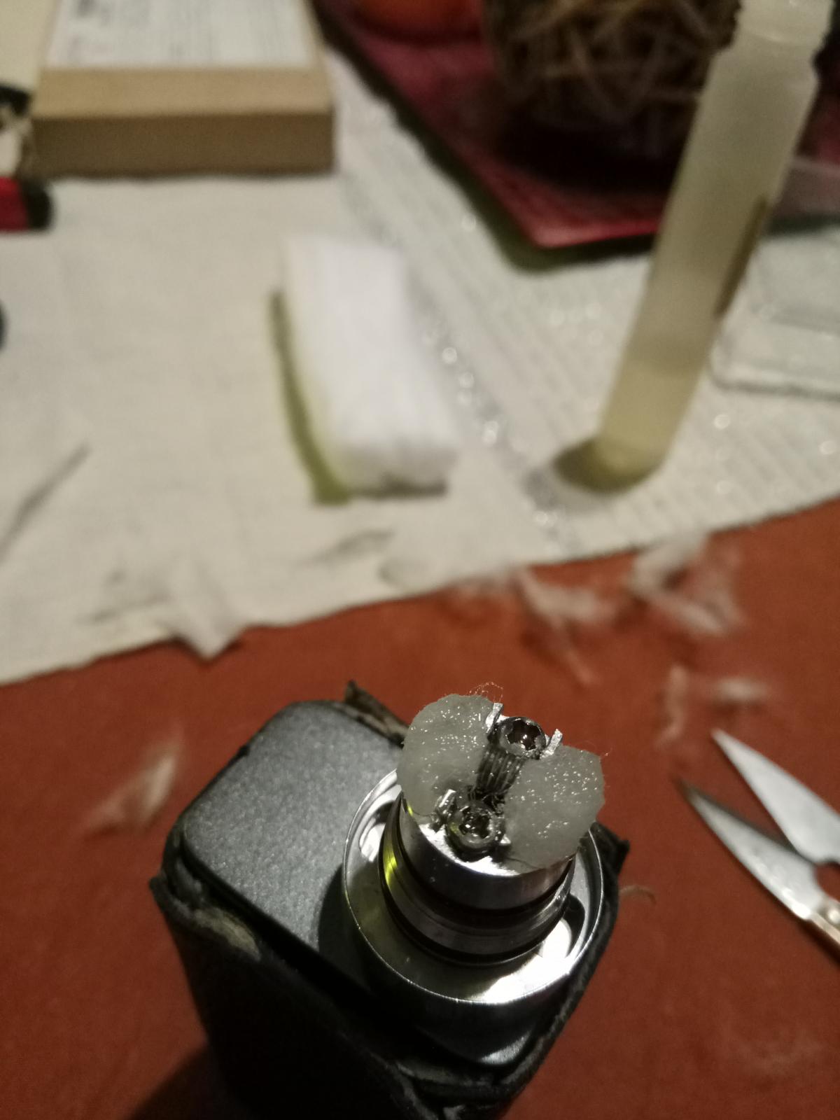

PseudonimoEl Δημοσ. 24 Ιανουαρίου 2017 Δημοσ. 24 Ιανουαρίου 2017 Το βαμβακι δεν το στριβω οπως ειναι το περναω απο μεσα το χτενιζω λιγο το σηκωνω με το κατσαβιδακι και με ενα αλλο το περναω μεσα το θελουμε αφρατο και να μην φραζει μεσα... Δεν ξερω αν ακουμπαει στις τρυπες μεσα αλλα δεν μας νοιαζει ιδιετερα ετσι και αλλιως και να μην ακουμπαει το βαμβακι μπορει και ποτιζετε, τριχοειδες φαινομενο λεγεται αυτο Και γω αυτο κανω λιγο ξυσιμο με ενα κατσαβιδι παταω και λιγο fire να δω οτι ολα ειναι σωστα και ετοιμη η αντισταση και microcoil να κανεις δεν υπαρχει προβλημα ειναι θεμα γουστου τι σου αρεσει 1
gkarabid Δημοσ. 24 Ιανουαρίου 2017 Δημοσ. 24 Ιανουαρίου 2017 Δηλαδή το κόβεις με τα χέρια ή ψαλίδι ένα κομμάτι και το περνάς έτσι σε πυρήνα 2.4 άνετα;Εντάξει κανείς στην αρχή μία μύτη... Μου φαίνεται παράξενο αλλά θα το δοκιμάσω και εγώ. Πάντως όσες φορές δοκίμασα πάντα μα πάντα στην αρχή μερικά ml έχω γεύση σίδερο , λάστιχο κάτι τέτοιο δεν ξέρω.Μετα από το πρώτο γέμισμα ερχεται λίγο γεύση από το soho.
PseudonimoEl Δημοσ. 24 Ιανουαρίου 2017 Δημοσ. 24 Ιανουαρίου 2017 Για λαστιχο και σιδερο νομιζω οτι θελει ενα καλο μπανιο μπορεις να το βαλεις μεσα σε ζεστο γαλα να φυγει η γευση σιδερου.. Με ψαλιδι κοβω και μετα το κανω αφρατο χτενιζοντας με το κατσαβιδι.. Πυρηνας 2.5 Ναι στην αρχη κανω μια μυτη για να περασει 1

gkarabid Δημοσ. 24 Ιανουαρίου 2017 Δημοσ. 24 Ιανουαρίου 2017 Καταρχήν αυτό με το γάλα είναι απίστευτο. Από τότε που έχω τον kayfun είναι πρώτη φορά που τον στήνω και δεν περνώ στην αρχή γεύση σίδερο - λάστιχο..... Φίλε μόνο για αυτό ευχαριστώ για το tips. Το στήσιμο (να το λέει ο θεος δηλαδη ) είναι με 26 σύρμα 2.4 5 σπείρες βγαίνει πάνω κάτω στα 0,70Ω Το βαμβάκι πρώτη φορά το χτενισα και το πέρασα χωρίς να το κάνω τίποτα στο χέρι παρά μόνο την αρχή. Αφού μπήκε επάνω και με το που έκοψα το χτενισα πάλι στις άκρες ώστε να φύγουν κάποια σκληρά άκρα (κάποιες ίνες) Τα υπόλοιπα τα γνωστά. Πάμε δοκιμή τώρα: Γεύση ουδέτερη και ίσως λίγο κρέμα (το ξέπλυμα καλά το γάλα αλλά ίσως ιδέα μου) άλλα ωραία σε σχέση με την γεύση σιδήρου που είχα. Θα τραβήξω μερικές τζουράς ώστε να ποτηση καλά όλο και θα ξαναγραψω Τροφοδοσία πολύ καλύτερη αλλά και οι κρατάω πισινή γιατί είμαι σπίτι υπάρχει ζεστη και το υγρό είναι ποιο ρευστό ,σε σύγκριση το πρωί που βρίσκομαι στην βιοτεχνία και το υγρό στην κυριολεξία δεν τρέχει .... Σίγουρα κλάση ανώτερο από αυτά που έχω στήσει μέχρι τώρα και αρκετά εύκολο. Δέκτες όλες η παρατηρήσεις (Νίκο περιμένω και από εσένα που έχει αυθεντικό kaufun) Βλέπεται ότι της σπυρες της έχω επάνω όπως και ο φιλος στης φωτο ,αλλά έχω την εντύπωση το σωστό είναι προς τα κάτω !!!! Αυτό είναι το τελικό αποτέλεσμα ,και δεν ξέρω αν είναι υοερβολικη η κεφαλή για τον ατμ η τα watt !!! (Στην φώτο βλέπεται τον λόγο της ζέστης που ανέφερα ποιο επάνω)

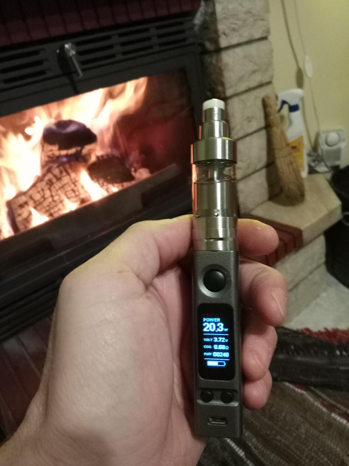

discoboyminimal Δημοσ. 24 Ιανουαρίου 2017 Δημοσ. 24 Ιανουαρίου 2017 Αυτό είναι το τελικό αποτέλεσμα ,και δεν ξέρω αν είναι υοερβολικη η κεφαλή για τον ατμ η τα watt !!! οχι , μια χαρα ειναι. κατω απο τα 0.5 αρχιζουν τα προβληματα , και αυτα αναλογα. εγω με 0.6 εστεινα Κ5 , και εριχνα και 30αρια. πιο πολυ ντουμανι εβγαζα απο subtank εμενα ρε παιδια μου φαινεται οτι βαζεται πολυ βαμβακι.. εβαζα λιγοτερο στον δικο μου. και με το πολυ βαμβακι παλι μπορει να εχετε προβληματα..
gkarabid Δημοσ. 24 Ιανουαρίου 2017 Δημοσ. 24 Ιανουαρίου 2017 οχι , μια χαρα ειναι. κατω απο τα 0.5 αρχιζουν τα προβληματα , και αυτα αναλογα. εγω με 0.6 εστεινα Κ5 , και εριχνα και 30αρια. πιο πολυ ντουμανι εβγαζα απο subtank εμενα ρε παιδια μου φαινεται οτι βαζεται πολυ βαμβακι.. εβαζα λιγοτερο στον δικο μου. και με το πολυ βαμβακι παλι μπορει να εχετε προβληματα.. Αχ αυτό το βαμβάκι κάθε φορά τα νεύρα μου κροσια γίνονται... Σε μερικά βίντεο πάντως κάπου εκεί είναι ακόμα η ποσότητα. Μία φορά που δοκιμασα λιγότερο άρχισε να πνίγεται ο άτιμος... Δεν ξέρω τι να πω
nikoskon Δημοσ. 25 Ιανουαρίου 2017 Δημοσ. 25 Ιανουαρίου 2017 Γενικά ο Κ5 θέλει 26άρι ή 28άρι σύρμα (άντε και 24άρη) με ανοιχτές σπείρες σε 3άρι πυρήνα. 4-5 σπείρες είναι αρκετές. Δεν χρειάζεται να βάζετε πολύ βαμβάκι. Αρκεί να καλύπτονται οι "δεξαμενές" εκατέρωθεν. Κοινώς από 0.5Ω και μέχρι 1Ω είναι μια χαρά για ντουμάνι και γεύση. Και Claptonάκι δουλεύει, αλλά προτιμούμε απλές αντιστάσεις.
