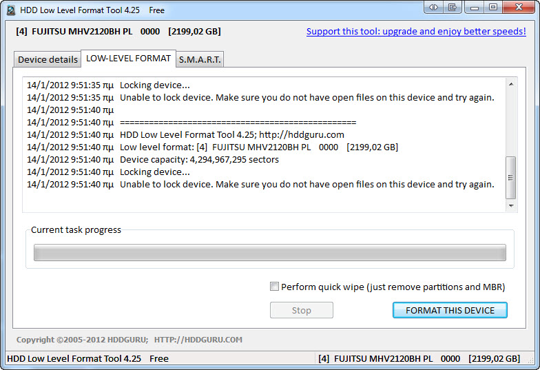

aledjo Δημοσ. 13 Ιανουαρίου 2012 Δημοσ. 13 Ιανουαρίου 2012 εχω στα χερια μου εναν 2,5 δισκο απο λαπτοπ sata ο οποιος ειναι 120gb. ξεκιναω για να κανω φορματ και να βαλω windows και το δισκο δε τον βλεπει. εψαξα και βρηκα οτι εχει σφαλματα και το αναγνωριζει το συστημα ως 2ΤΒ. το συνδεσα σαν εξωτερικο δισκο και βλεπει 2 partition. 1) 120gb 2) 1.9 TB εχει γινει καποιο λαθος στο mbr μαλλον. δοκιμασα τα παντα. οτι εργαλειο επεσε στα χερια μου και δεν εγινε τιποτα. αλλα κολαγανε, αλλα βγαζανε error και αλλα δε βλαπανε καν το δισκο. και απο το bios το αναγνωριζει σαν 2ΤΒ. εψαξα για firmware και δε βρηκα τιποτα. ο δισκος ειναι fujitsu mhv2120bh μηπως ξερει κανεις κανενα utility για να το επαναφερω?

washcloud Δημοσ. 14 Ιανουαρίου 2012 Δημοσ. 14 Ιανουαρίου 2012 Αλέκο, για δοκίμασε αν τον βλέπει το LLF Tool να του κάνεις ένα llf.
washcloud Δημοσ. 14 Ιανουαρίου 2012 Δημοσ. 14 Ιανουαρίου 2012 Μπορεί να έχει φλιπάρει και το f/w που είπε ο Ελφ, ξερωγώ...; Για πάνε στην σελίδα 4 του στίκι "Τα έχασα όλα;", και ακολούθα τις οδηγίες της NBestgirl (και τις φωτό λίγο παρακάτω σ' ένα μου ποστ), για να δοκιμάσεις ν' αλλάξεις τις πληροφορίες για heads, sectors κλπ... (αν και δε νομίζω να κόλλαγε το LLFT ακόμα κι αν είναι λάθος αυτά), μέσω του Test Disk.
aledjo Δημοσ. 14 Ιανουαρίου 2012 Μέλος Δημοσ. 14 Ιανουαρίου 2012 δοκιμασα μια παλιοτερη εκδοση με Hiren's BootCD το HDD LLF Low Level Format Tool, και ξεκινησε κανονικα, εχουν περασει περιπου 14ωρες και εχει φτασει καπου στο 60%. λες να σωθει? περιμενω να τελειωσει
washcloud Δημοσ. 14 Ιανουαρίου 2012 Δημοσ. 14 Ιανουαρίου 2012 Βασικά τό ότι έτρεξε τόσο το LLFT, σημαίνει ότι ήδη έχει διαγράψει το σακατεμένο (αν αυτό ήταν το θέμα) file system/partition table του. Και να το σταματήσεις πριν ολοκληρωθεί, το ίδιο θα είναι τ' αποτέλεσμα (είτε θα εμφανίζεται πλέον με το σωστό μέγεθος - είτε όχι). Ασ' το όμως, μπας και παίζουν sectors που χρειάζονται reinitialization. Δε θυμάμαι αν θα έπρεπε ή όχι να εμφανίζεται "λάθος" στο BIOS, αν και μάλλον έχει δίκιο ο Ελφ για το ότι το πρόβλημα είναι ζήτημα firmware (οπότε, ολοκληρωθεί-δεν ολοκληρωθεί το llf, μια από τα ίδια θα είναι η κατάσταση του δίσκου...). Τεσπα, ΑΝ ολοκληρωθεί το llf, και ΑΝ συνεχίζει να εμφανίζεται κουκουρούκου (μετά την "ενεργοποίηση" από την Διαχείριση Δίσκων), τρέχα σαν τελευταία ευκαιρία το Test Disk με τις οδηγίες που έλεγα πιο πάνω. Μπας και. Σε τί κατάσταση θα είναι μετά από αυτά....Νομίζω πως το ότι αργεί τόσο για 120GB, σημαίνει πρόβλημα με τις κεφαλές. Και να "ξαναζωντανέψει" δηλαδή, μπορεί και να μην είναι για πολύ. Μάλλον μόνο στην πράξη θα δείξει - και σίγουρα μετά απ' ολ' αυτά, δεν είναι "αξιόπιστος" για σημαντικά αρχεία.
aledjo Δημοσ. 15 Ιανουαρίου 2012 Μέλος Δημοσ. 15 Ιανουαρίου 2012 @@ μετα απο 24 ωρες τελειωσε αλλα ο δισκος παραμενει ιδιος με το llf με τα δεδομενα μεσα.... παω για το επομενο βημα
