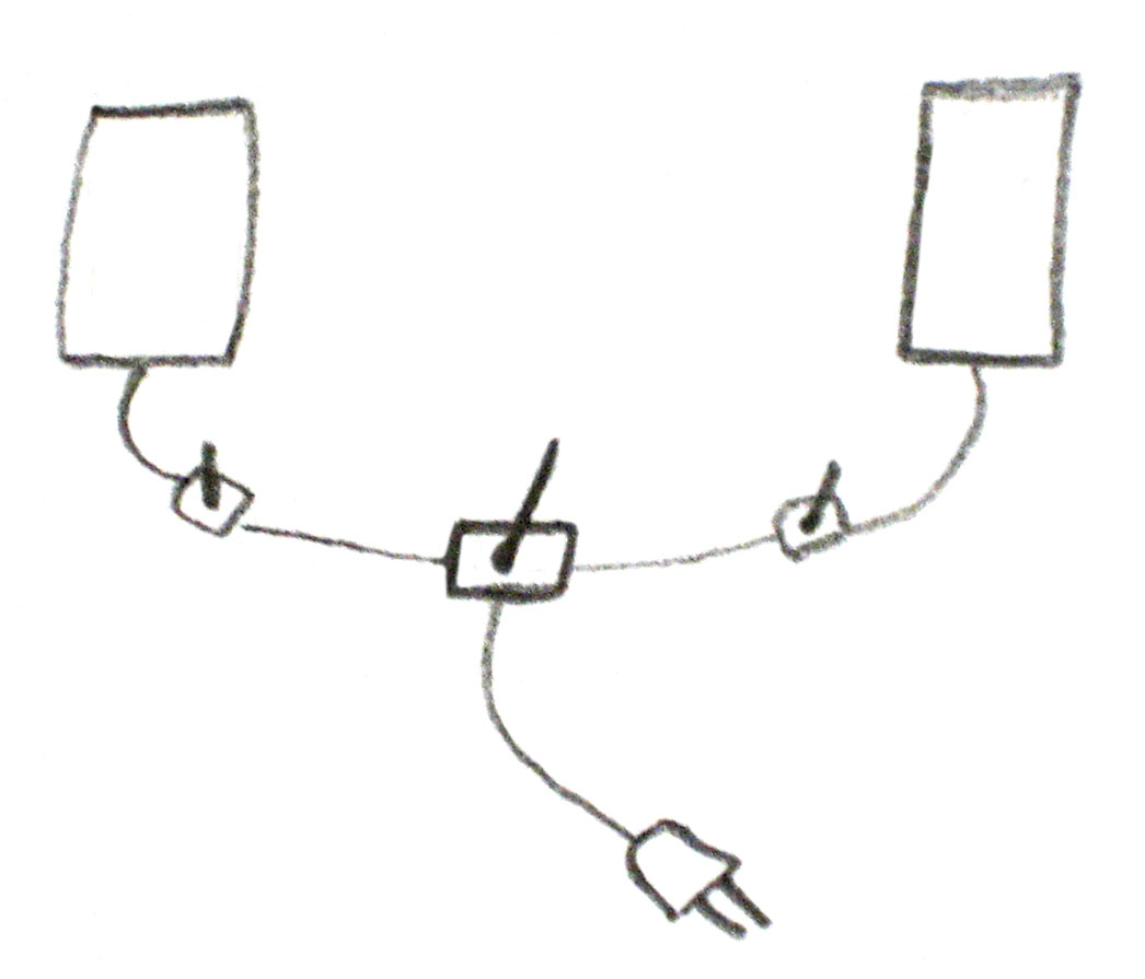

zoranb Δημοσ. 4 Φεβρουαρίου 2012 Δημοσ. 4 Φεβρουαρίου 2012 Έχω δυο πορτατίφ εκατέρωθεν του κρεββατιού όπου το καθένα έχει από ένα διακόπτη on/off. Θέλω να περάσω με κάποιο τρόπο καλώδιο και ένα διακόπτη ώστε να ανάβουν και τα δύο από αυτόν το διακόπτη αλλά ταυτόχρονα να διατηρήσω κ την αυτονομία που έχουν το καθένα τους με το δικό του διακόπτη! Έχω κάνει ένα σχέδιο αλλά δεν είμαι σίγουρος εάν θα δουλέψει αλλά κ ούτε εάν θα βρώ κεντρικό διακόπτη ανάλογο! Πείτε μου όμως κ εσείς γνώμες!

leftermann Δημοσ. 4 Φεβρουαρίου 2012 Δημοσ. 4 Φεβρουαρίου 2012 με αυτόν τον τρόπο, μπορείς να σβήσεις την καθεμία λάμπα ή και τις δύο μαζί, αλλά για ανάψεις την μία ή και τις δύο θα πρέπει να ανάψεις και τον κεντρικό και τον διακόπτη της καθεμιάς. Αν θες να τις ανάβεις μαζί ή μία μία, αλλά για να τις κλείσεις να πρέπει να κλείσεις και τον κεντρικό και της καθεμιάς, είναι άλλη διάταξη. Και τα δυο μαζί, να ανάβει/σβήνει και τις δύο ή μια-μιά εντελώς ανεξάρτητα, δεν ξέρω αν γίνεται.

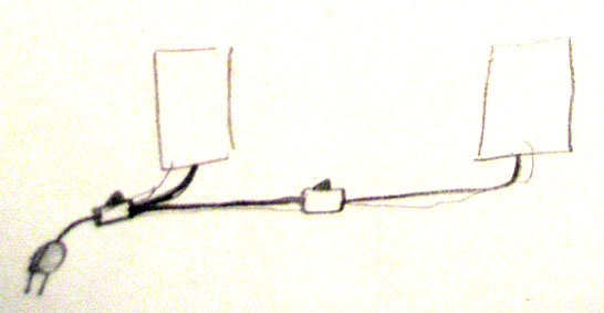

zoranb Δημοσ. 4 Φεβρουαρίου 2012 Μέλος Δημοσ. 4 Φεβρουαρίου 2012 απλά την ανάβεις από απόσταση. Επίσης δεν κόβεις/ενώνεις καλώδια. Μπορείς στην θέση της να βάλεις έναν κοινό διακόπτη, και μετά τον διακόπτη το καλώδιο να διακλαδίζεται στα 2 πορτατίφ. Εντάξει smart λύση και gadjetάκι απλά είναι too much νομίζω γιατί πρόκειται για πορτατίς στη κρεββατοκάμαρα, είναι overkill νομίζω να έχεις τηλεκοντρόλ στο κεββάτι για τα πορτατίφ του! Για δείτε όμως τις άλλες 2 λύσεις που σκέφτηκα, δεν ξέρω εάν θα δουλεύουν σωστά σαν κύκλωμα! Στην εικόνα 2 έχω 2 διακόπτες, όταν όλοι είναι on θα ανάβουν και τα δύο πορτατίφ, ενώ όταν ο δεξιός είναι off θα ανάβει μόνο το ένα φωτιστικό, βέβαια στην περίπτωση αυτή ποτέ δεν θα ανάβει μόνο του το δεξί πορτατίφ.
leftermann Δημοσ. 4 Φεβρουαρίου 2012 Δημοσ. 4 Φεβρουαρίου 2012 άμα βάλεις και έναν διακόπτη πριν το αριστερό πορτατίφ, θα ανάβει και το δεξί μόνο του. Φτηνοί είναι.
zoranb Δημοσ. 4 Φεβρουαρίου 2012 Μέλος Δημοσ. 4 Φεβρουαρίου 2012 κατάλαβα αλλά στην τελική ψάχνω για κάτι σαν αλερετούρ. Δηλαδή ο μάστερ διακόπτης να μπορεί να χειρίζεται τα δύο πορτατίφ ανεξάρτητα από τι ρύθμιση έχουν αυτά, αλλά και τα δύο επιμέρους πορτατίφ να δουλεύουν και ανεξάρτητα μόνα τους άσχετα με τον μάστερ! Ζητάω πολλά ε;

leftermann Δημοσ. 4 Φεβρουαρίου 2012 Δημοσ. 4 Φεβρουαρίου 2012 χλωμό. ή θα ανάβουν μαζί, ή θα σβήνουν μαζί...
Haldol Δημοσ. 4 Φεβρουαρίου 2012 Δημοσ. 4 Φεβρουαρίου 2012 Ζητάς κάτι που δε μπορεί να υλοποιηθεί με τίποτα. Θέλεις τα δύο φωτιστικά να δρουν ανεξάρτητα. Οκ. Θέλεις να υπάρχει master διακόπτης, που να μπορεί να ανοίγει ή να κλείνει και τα δύο. Οκ. Αλλά ταυτόχρονα, θέλεις τα δύο φωτιστικά να δρουν και ανεξάρτητα από τον master διακόπτη! Ε, αυτό δε γίνεται. Σκέψου απλά. Έχεις ανοιχτό το ένα φωτιστικό, κλειστό το άλλο. Αλλάζεις θέση στον master διακόπτη (είπαμε, δεν υπάρχει "ON/OFF" αφού δουλεύουν ανεξάρτητα). Τι θα γίνει; Θα ανάψει το σβηστό και θα... σβήσει το ανοιχτό; Θα σβήσουν και τα δύο; Θα ανάψουν και τα δύο; Θα αλλάξει η κατάσταση του ενός, αλλά όχι του άλλου; Πως θα αποφασιστεί τι είναι το σωστό να γίνει;
zoranb Δημοσ. 4 Φεβρουαρίου 2012 Μέλος Δημοσ. 4 Φεβρουαρίου 2012 Λοιπόν νομίζω το βρήκα... εάν όλοι οι διακόπτες είναι αλέρετούρ γίνεται να συμβαίνουν όλα ανάλογα με τα συνεχόμενα πατήματα που θα κάνω;
