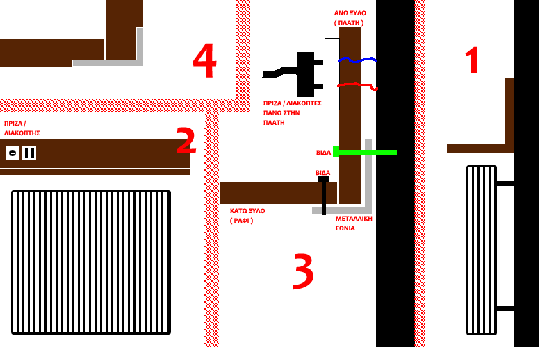

Haldol Δημοσ. 4 Φεβρουαρίου 2012 Δημοσ. 4 Φεβρουαρίου 2012 Οι ιδιοκατασκευές είναι της μόδας τελευταία στο Insomnia, έτσι; Δείτε τι θέλω να κάνω κι εγώ. Θέλω να βάλω ένα ράφι πάνω από ένα σώμα καλοριφέρ. Σχήμα 1. Στο σημείο που θα μπει, υπάρχει ένας διακόπτης για τα φώτα και τον εξαερισμό του WC και μία πρίζα. Οπότε σκέφτηκα να τρυπήσω με ποτηράκι την πλάτη του ραφιού και να προσαρμόσω την πρίζα και το διακόπτη πάνω στο ξύλο. Τα δύο ξύλα που θα σχηματίσουν το ράφι, θα ενωθούν με μεταλλική γωνία από κάτω. Σχήμα 2, 3. Μάλιστα, για να μην εξέχει η κατασκευή εξαιτίας της γωνίας, σκέφτηκα και να «φάω» λίγο τα ξύλα στα σημεία που θα μπει η γωνία, π.χ. με μία ράσπα. Ώστε το... «πακέτο» γωνία-ξύλα να έρθει να έχει το ίδιο ύψος. Σχήμα 4. Δείτε και πείτε κι εσείς καμιά ιδέα που μπορεί να έχετε.
DrLo Δημοσ. 4 Φεβρουαρίου 2012 Δημοσ. 4 Φεβρουαρίου 2012 Δε βλέπω πρόβλημα στο θέμα με τις πρίζες/διακόπτες αλλά αν πρόκειται να βάζει ψιλοβαριά πράγματα στο ράφι δε το βλέπω γερό. Ίσως να χριεαστεί να κάνεις καμιά πατέντα αν δεν βρει να "πιάσει" ο δικόπτης / φις αλλά στο τέλος θα μπει Ίσως να ήταν καλύτερο να χρησιμοποιήσεις γωνίες στις άκρες για να ενώσεις τα δύο μέρη Τη πλάτη γιατί τη χριεάζεσαι. Δε μπορείς να βάλεις μόνο το ράφι με στηρίγματα από κάτω ? PS Έχε υπόψη σου ότι ότι βάζεις στο ράφι θα γεμίζει στη σκόνη/βρώμα.
Haldol Δημοσ. 5 Φεβρουαρίου 2012 Μέλος Δημοσ. 5 Φεβρουαρίου 2012 Διάλεξα να βάλω πλάτη για αρκετούς λόγους: Ομορφιά. Δε συγκρίνεται μια πλήρης ξύλινη κατασκευή με ένα σκέτο ξύλο που εξέχει απ'τον τοίχο. Ευκολία στην τοποθέτηση. Εάν έβαζα ράφι με βάση από κάτω, θα έπρεπε να το στηρίξω πολύ κοντά στο σώμα του καλοριφέρ. Κάποιες βίδες ίσως να έπρεπε να μπουν και πίσω από το σώμα. Δύσκολο να δουλέψω δράπανο εκεί πέρα. Ενώ με την πλάτη, η στερέωση θα γίνει πάνω από το ράφι. Ήταν η μόνη λύση λόγω των διακοπτών. Το σημείο που θα μπει το ράφι στον τοίχο είναι αυτό ακριβώς στο οποίο βρίσκεται η πρίζα. Θα σκεφτώ αυτό για τις γωνίες που λες. Πως θα γίνει όμως έτσι η κατασκευή; I mean, οι γωνίες πως πιάνουν πάνω στο ράφι και στην πλάτη;
Porg Δημοσ. 5 Φεβρουαρίου 2012 Δημοσ. 5 Φεβρουαρίου 2012 Γιατί δεν καρφώνεις τα δύο ξύλα μεταξύ τους;Έτσι δεν θα φαίνονται και οι βίδες Το στήριγμα για τον τοίχο να το βάλεις απο κάτω όπως λέει και ο φίλος.
DrLo Δημοσ. 5 Φεβρουαρίου 2012 Δημοσ. 5 Φεβρουαρίου 2012 Γιατί δεν καρφώνεις τα δύο ξύλα μεταξύ τους;Έτσι δεν θα φαίνονται και οι βίδες Το στήριγμα για τον τοίχο να το βάλεις απο κάτω όπως λέει και ο φίλος. Δεν θα αντέξουν τα καρφιά. Με λίγο βάρος η ροπή θα είναι μεγάλη. Η ξιλοβίδες κρατάνε καλύτερα και αν είναι από κάτω δε θα φαίνονται Ήταν η μόνη λύση λόγω των διακοπτών. Το σημείο που θα μπει το ράφι στον τοίχο είναι αυτό ακριβώς στο οποίο βρίσκεται η πρίζα. Μα ακριβώς επειδή υπάρχουν οι διακόπτες δε βολέυει η πλάτη. Θα σκεφτώ αυτό για τις γωνίες που λες. Πως θα γίνει όμως έτσι η κατασκευή; I mean, οι γωνίες πως πιάνουν πάνω στο ράφι και στην πλάτη; Ναι με ξιλόβιδες. και επειδή οι αυτές θα είναι 2 και όχι μόνο στο πίσω μέρος θα αντέχει πολύ περισσότερο βάρος. Αν σου φάινονται χοντροκομένες δεν είναι ανάγκη να είναι τριγωνικές μπορείς να τις κόψεις πιο "καλλιτεχνικά" Μπορείς να βάλεις και floating shelf

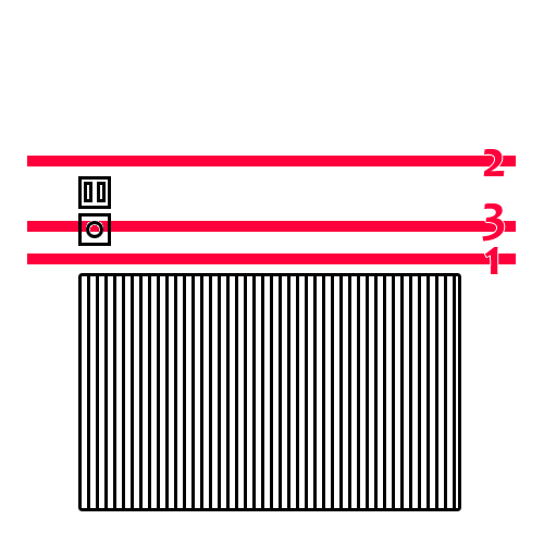

Haldol Δημοσ. 5 Φεβρουαρίου 2012 Μέλος Δημοσ. 5 Φεβρουαρίου 2012 Μα ακριβώς επειδή υπάρχουν οι διακόπτες δε βολέυει η πλάτη. Μακάρι να ήταν έτσι! Νέο σχεδιάγραμμα, που δείχνω αυτή τη φορά τι είναι που (και πιθανές θέσεις για το ράφι). Εάν μπει κάτω από την πρίζα, (θέση 1) θα είναι πολύ κοντά στο καλοριφέρ. Άσχημο, και θα ζεσταίνει και υπερβολικά ότι βάλω πάνω. Εάν μπει πάνω από το διακόπτη, (θέση 2) θα είναι πολύ μακριά από το καλοριφέρ. Ακόμα πιο άσχημο. Η μόνη λύση είναι να μπει στο ύψος της πρίζας (θέση 3).
LiquidOS Δημοσ. 5 Φεβρουαρίου 2012 Δημοσ. 5 Φεβρουαρίου 2012 Γιά το ράφι δεν ξέρω, αλλά πρίζα και διακόπτης πάνω από καλοριφέρ ?????
leftermann Δημοσ. 5 Φεβρουαρίου 2012 Δημοσ. 5 Φεβρουαρίου 2012 επίσης, το ράφι τόσο κοντά στο καλοριφέρ, δεν εμποδίζει την ροή του ζεστού αέρα;
grigas Δημοσ. 5 Φεβρουαρίου 2012 Δημοσ. 5 Φεβρουαρίου 2012 αν το καλοριφέρ είναι του παλιού τύπου (φέτες) άσε καμιά 30αριά πόντους αέρα και βάλε ό,τι θες. Αν είναι πάνελ (το οποίο δουλεύει κατά κύριο λόγο με ροή αέρα προς τα επάνω και όχι με ακτινοβολία προς όλες τις κατευθύνσεις) να ξέρεις ότι θα έχεις σοβαρή μείωση της απόδοσης του σώματος - θα ζεσταίνει το ράφι αντί για το δωμάτιο. ράφια με πλάτη με ωραίο μηχανισμό στήριξης που αντέχει μεγάλο βάρος έχει η neoset. ρώτα να σου πουν μια τιμή τώρα που είναι εκπτώσεις
leftermann Δημοσ. 5 Φεβρουαρίου 2012 Δημοσ. 5 Φεβρουαρίου 2012 αν το καλοριφέρ είναι του παλιού τύπου (φέτες) άσε καμιά 30αριά πόντους αέρα και βάλε ό,τι θες. Αν είναι πάνελ (το οποίο δουλεύει κατά κύριο λόγο με ροή αέρα προς τα επάνω και όχι με ακτινοβολία προς όλες τις κατευθύνσεις) να ξέρεις ότι θα έχεις σοβαρή μείωση της απόδοσης του σώματος - θα ζεσταίνει το ράφι αντί για το δωμάτιο. ράφια με πλάτη με ωραίο μηχανισμό στήριξης που αντέχει μεγάλο βάρος έχει η neoset. ρώτα να σου πουν μια τιμή τώρα που είναι εκπτώσεις πόσο πάνω από το πάνελ θα μπορούσε να μπει ράφι; Στο 1 μέτρο ίσως; Ή καθόλου;
Haldol Δημοσ. 5 Φεβρουαρίου 2012 Μέλος Δημοσ. 5 Φεβρουαρίου 2012 αν το καλοριφέρ είναι του παλιού τύπου (φέτες) άσε καμιά 30αριά πόντους αέρα και βάλε ό,τι θες. Αν είναι πάνελ (το οποίο δουλεύει κατά κύριο λόγο με ροή αέρα προς τα επάνω και όχι με ακτινοβολία προς όλες τις κατευθύνσεις) να ξέρεις ότι θα έχεις σοβαρή μείωση της απόδοσης του σώματος - θα ζεσταίνει το ράφι αντί για το δωμάτιο. Οπότε το ξεχνάω το ράφι; Εάν έμπαινε κάποια επικλινής επιφάεια κάτω από το ράφι, ώστε να κατευθύνει το ζεστό αέρα προς τα έξω, δε θα γινόταν η δουλειά; Ή πάλι θα έκοβε πολύ; Η φωτό από Google, δεν είναι το δικό μου το συγκεκριμένο, αλλά είναι ίδιο.
grigas Δημοσ. 5 Φεβρουαρίου 2012 Δημοσ. 5 Φεβρουαρίου 2012 εάν ντε και καλά το χρειάζεσαι το ράφι εκεί, άφησε τουλάχιστον μισό μέτρο αέρα από το σώμα.
Haldol Δημοσ. 5 Φεβρουαρίου 2012 Μέλος Δημοσ. 5 Φεβρουαρίου 2012 Χμ, μισό μέτρο είναι too much. Το σκεφτόμουν να μπει στα 12 cm από το καλοριφέρ. Οπότε άκυρο το εγχείρημα...

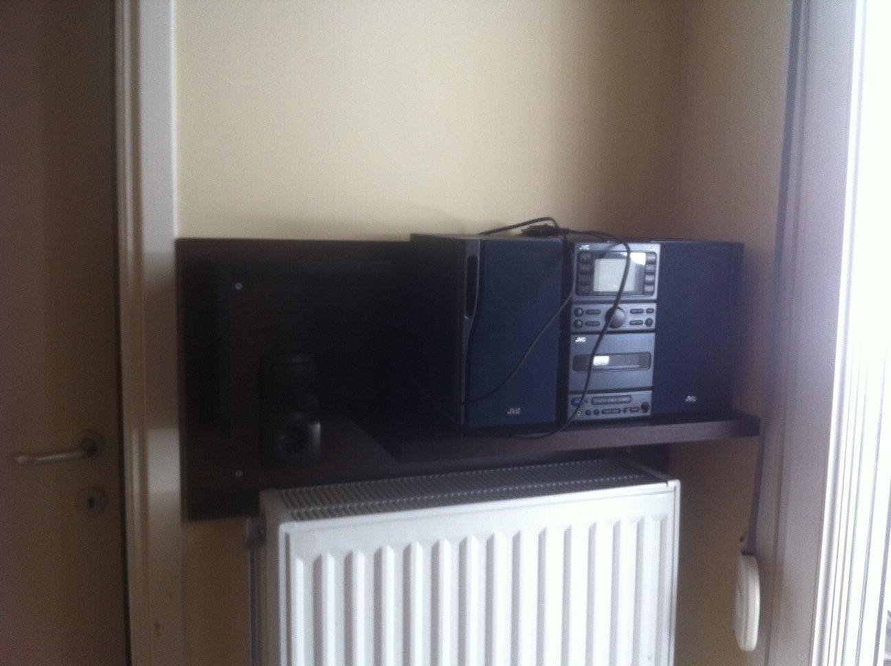

Haldol Δημοσ. 16 Φεβρουαρίου 2012 Μέλος Δημοσ. 16 Φεβρουαρίου 2012 Υπήρχε περίπτωση να κάτσω στ' αυγά μου; Όχιιι... Άλλαξα λίγο το σχέδιο (το έκανα λίγο πιο περίπλοκο ) και έβαλα ακόμα πιο μεγάλη πλάτη. Και πιο φαρδύ ράφι. Συν διακοσμητική ξύλινη «γωνία» στη... γωνία της όλης κατασκευής. Και να το αποτέλεσμα! Η φωτό λίγο άθλια (δε φαίνεται σχεδόν τίποτα πάνω αριστερά), θα βγάλω μια καλύτερη πιο μετά. Το ράφι πλέον δεν καλύπτει όλο το καλοριφέρ, για να μπορεί να διαφεύγει πιο εύκολα ο θερμός αέρας. Σίγουρα θα έχω μειωμένη απόδοση... αλλά θα βάλω ένα αερόθερμο στις κρύες νύχτες, τι να κάνουμε. Things left to do? 1. Να βάλω κάτω από το ράφι δύο καφετιές μεταλλικές γωνίες, μία σε κάθε άκρη, που θα το στηρίζουν πάνω στην πλάτη. Το βάρος από το στερεοφωνικό είναι αρκετό, οπότε... λυγίζει. Είναι «χωνευτό» ράφι άλλωστε, αυτά δεν είναι για πολλά ζόρια. 2. Να βάψω με καφέ ντουκόχρωμα τις βίδες για να μη φαίνεται σαν εργοτάξιο.
