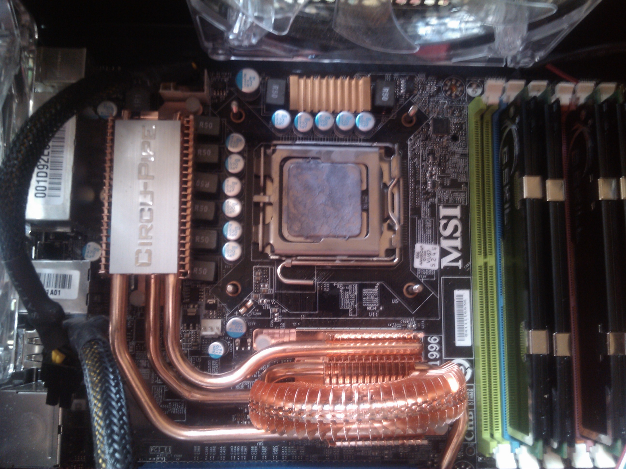

Εδώ η φωτογραφία... Μόλις έβγαλα την ψύκτρα σήμερα ... Ξανα έβαλα από την μούφα πάστα και ξανά ίδιες θερμοκρασίες... Είναι ξεραμένη ή μου φαίνεται? Αυτή τη στιγμή σε idle έχω 45 ~ βαθμούς.
Απ τη φωτογραφία φαίνεται πάρα πολλή πάστα (αν υπολογίσουμε ότι άλλη τόση είναι και στο cooler) και καθόλου απλωμένη. Δεν νομίζω να έχει ξεραθεί, εσύ βάζεις με γαμώτο!
Να βάλω μια κουκίδα στη μέση και να κουμπώσω την ψύκτρα? Θα είναι αρκετή?

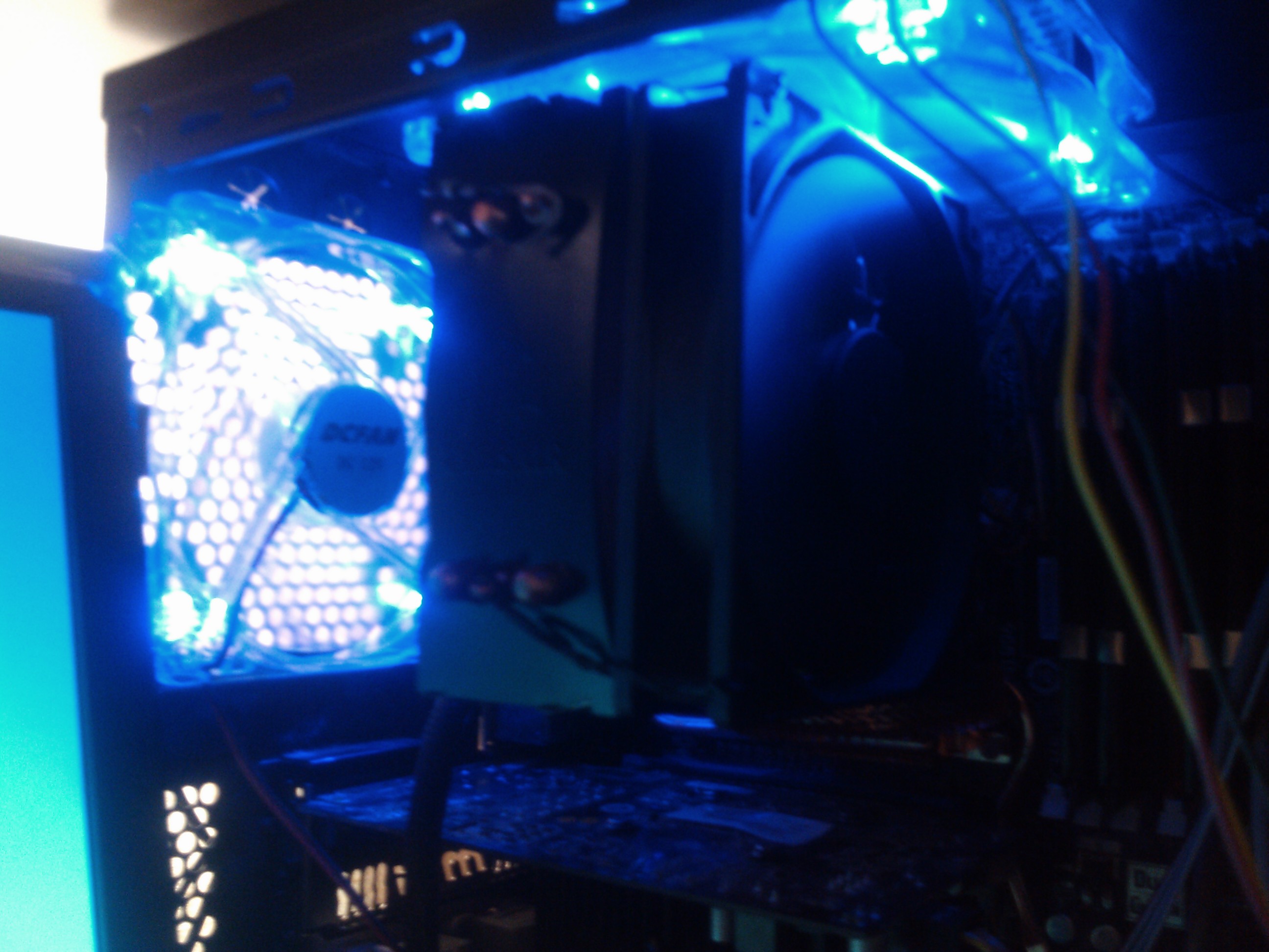

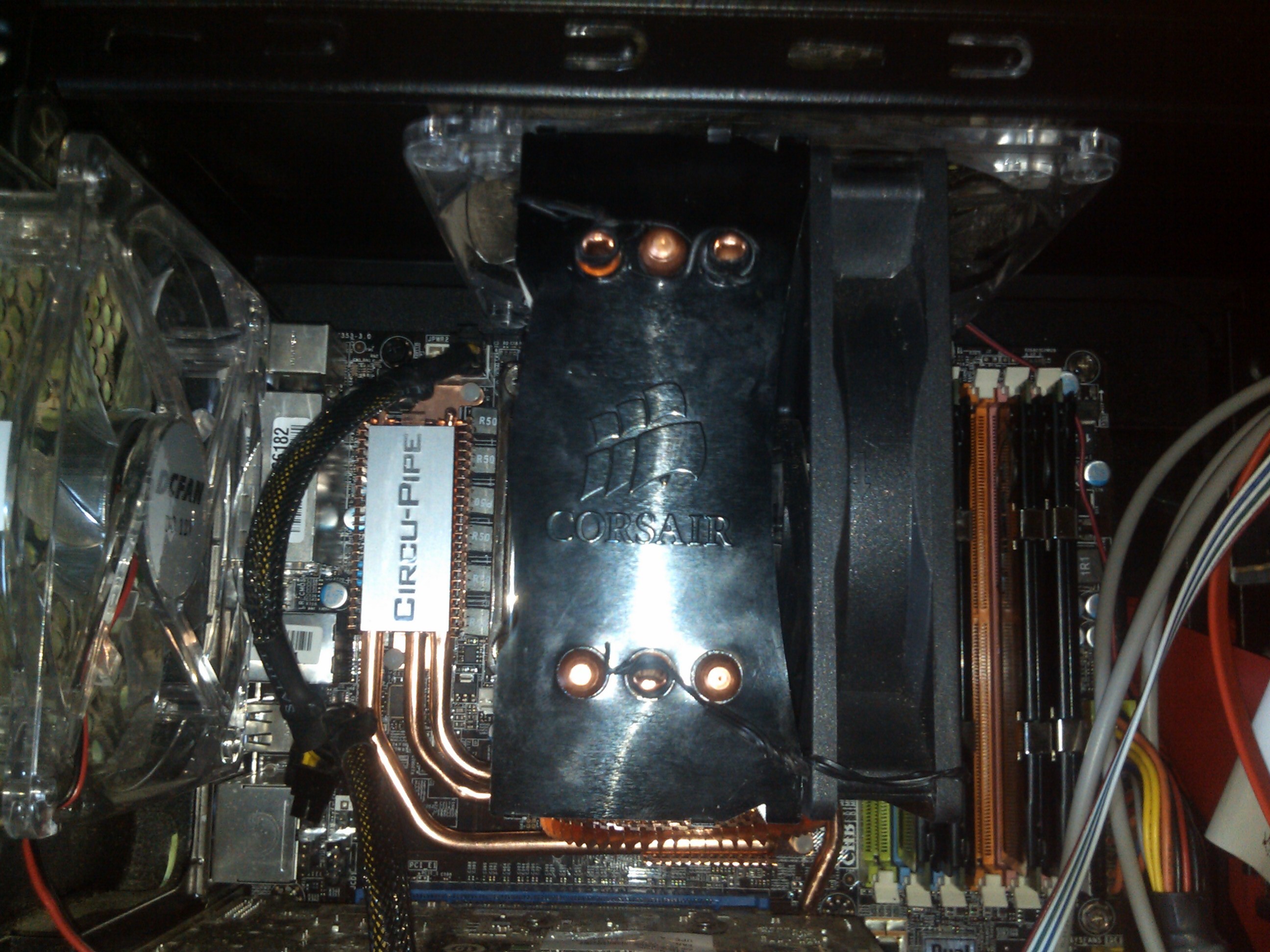

post-227586-0-35030300-1331081417_thumb.jpgΜήπως φταίει που άλλαξα cooler στην ψύκτρα της υπογραφής μου και έβαλα με λίγο mod και έβαλα ένα ίδιο 1000rpm για λιγότερο θόρυβο και όχι μόνο?(που λέει ο λόγος mod - βλ. εικόνες) :Ppost-227586-0-28967100-1331081408_thumb.jpg

Τον πίσω ανεμιστήρα αντι να τον έχεις "εξαγωγής", λέω εγώ τώρα, μπας και τον έχεις εισαγωγής;;;; :rolleyes:

Ερώτηση
Ναι :confused: Mαλ@κία έκανα δηλαδή και γι' αυτό η θερμοκρασία είναι μεγάλη?
