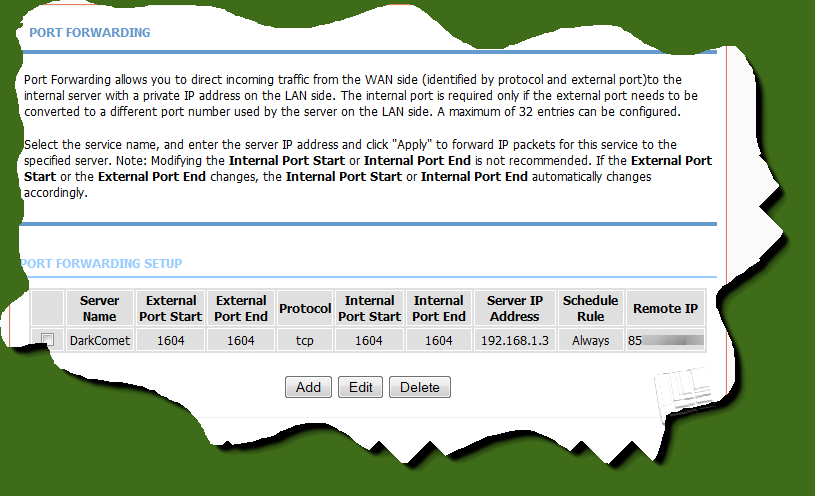

εκλεισα το upnp και τιποτα. επισης η προστασια ΟΤΕ ειναι απενεργοποιημενη. Σας επισυναψα και την εικονα που δειχνει πως εκανα portforward! :-D
remote ip Τι σου εχει απο default? Κανονικα θελει 0.0.0.0 η κενο τελειως.
αν βαλεις συγκεκριμενη σημαινει οτι το Rule αυτο θα παιζει μονο οταν η κινηση ειναι αναμεσα στην δικια σου Ip και αυτην που εγραψες να το πω με απλα λογια.
poulino δεν κανω πλακα αλλα και με κενο Remote IP παλι τπτ! Δεν μου λες, οταν μου ειπατε να τρεχω και την εφαρμογη παραλληλα οταν κανω την δοκιμη τι να κανω δλδ; Εγω απλά βαζω το DarkComet-RAT (αν το εχεις ακουστα) να κανει Listening στην θυρα 1604. Το κανω σωστα; Αλλιως τι αλλο να φταιει ρε γαμωτο;! Επισης, να πω οτι εχω την εντυπωση οτι το canyouseeme καταλαβαινει πως εκανα forward αλλα κατι πηγε στραβα. Οταν πληκτολογησω αλλη θυρα μου λεει connection timed out! αντι για connection refused! Επιπλεον, οταν γραψω 139 που την χρησιμοποιει το συστημα λεει Success!

δ.σιγουρα το Pc σου εχει την Ip 192.168.1.3 που βλεπω στο port forward rule?
