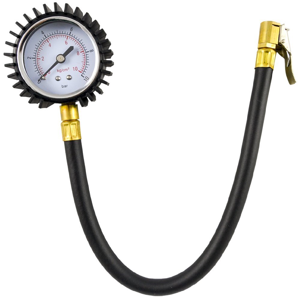

Ψάχνω για κομπρεσέρ αέρα για λαστιχα αυτοκινήτου,  για περιστασιακή χρήση όμως να έχει το ακροφύσιο σαν του βενζινάδικου, (δείτε εικόνα) διοτι αυτό το συνηθισμένο  που κλείνει απο πάνω χάνω αέρα και δεν κουμπώνει κιολας. Υπάρχει κάτι?

Φαίνεται όλα να βγαίνουν με αυτό που κλείνει από πάνω. Μπορείς να πάρεις όποιο κομπρεσέρ σου αρέσει και βάζεις ένα τέτοιο εξάρτημα με ενα σφιγκτήρα κολλάρων. Η αν εχεις ήδη κομπρεσέρ πάρε μόνο ένα τέτοιο εξάρτημα.
https://www.airblock.gr/ergaleia-mixanimata/balbida-aerometriti-20015-f6.html
https://www.mcshop.gr/tsok-aeros-patito-trompas-rologiou-aeros-fouskomatos-elastikwn-f8.html
Αλλά θα πρέπει να δεις εσωτερική διάμετρο από το λάστιχο, το πρώτο λινκ ειναι εσωτερική διάμετρο 6mm. και το δεύτερο 8mm.
Αν θες κυρίως για έλεγχο και συμπλήρωση πού και πού, δες την τρόμπα μπαταρίας της Xiaomi: https://www.skroutz.gr/s/34175909/Xiaomi-Mi-Portable-Electric-Air-Compressor-1S-BHR5277GL-Τρόμπα-Χεριού-με-Μανόμετρο.html
Αν θες να φουσκώνεις κλαταρισμένα ελαστικά προφανώς θες κάτι άλλο, αλλά για έλεγχο και συμπλήρωση είναι φοβερή.
Πολύ θετικό είναι ότι βιδώνει και δε χάνεις καθόλου αέρα στο βάλε/βγάλε.

Πως θα το κάνω αυτό? Εννοώ με τον σφιχτηρα? Θα κόψω το υπάρχων ακροφύσιο? Δεν έχω κάποια τρόμπα. Αμα είναι να πάρω από το ju...ο με 7 ευρω να κανω beta testing :P

Ακριβώς, το θέλω για συμπλήρωση που και που και έλεγχο 1 φορα το μηνα! Εψαξα βιντεακια δειχνει κομπλε και εύκολο! Είναι σχετικά αξιόπιστη ως προς τη μέτρηση? Οχι οτι του βενζινάδικου ειναι αξιοπιστο.... εδω και του λαστιχά παιζει να ειναι gtp  !!  Νομιζω βαζεις και την επιθυμητη πιεση και στο ξεφουσκώνει εκει που θες? (Καλα 32 παντα επιδιωκω να βαζω αλλα νταξει)
Ναι, οι μετρήσεις της θεωρούνται πολύ αξιόπιστες.
Μια διευκρίνιση, σε περίπτωση που έχεις μεγαλύτερη πίεση και θες να τη μειώσεις, δε γίνεται, πρέπει να τον αφαιρέσεις απ' τη βαλβίδα με το χέρι. Είναι μόνο για να προσθέτεις αέρα.
Είναι πολύ βολική πραγματικά. Εγώ μάλλον έχασα την πρώτη (δεν την έχω βρει ακόμα) και την πήρα ξανά, μάλιστα το δεύτερο μοντέλο, αυτό στο link που παρέθεσα, φορτίζει με Type C και στη συσκευασία έχει και βελόνα για μπάλες κ.λπ..
Σε σχέση με το να πηγαίνεις στο βενζινάδικο όπου μέχρι να φτάσεις μπορεί να έχει αυξηθεί η πίεση και να μη μετρήσεις σωστά, βολεύει πολύ να μετράς με κρύα ελαστικά.
Άσε που σε βενζινάδικο δεν παίζει να μετράνε σωστά ούτως ή άλλως.

Ναι, ειναι πολύ απλή διαδικασία κόβεις το υπάρχων ακροφύσιο περνάς το σφιγκτήρα μέσα στο λάστιχο βάζεις το εξάρτημα και τα ενώνεις με το σφιγκτήρα. Δεν μπορεί τπτ να πάει στραβά, δεν χρειάζεται beta testing 😎

Μπορείς και να την βαλεις απλώς για να σου πει ποσο αερα εχει ?
Φυσικά. Με το που τη βιδώνεις σου εμφανίζει την υπάρχουσα πίεση και αν θες να συμπληρώσεις το πράττεις.
Και απ' όσα έχω διαβάσει την έχουν συγκρίνει με ακριβούς μετρητές και έχει αμελητέα απόκλιση.
