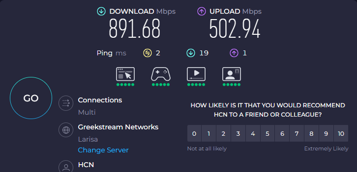

(μεταβαίνω σε πρόγραμμα 900/900 μέχρι το τέλος της επόμενης βδομάδας - ελπίζω - και αναρωτιέμαι μήπως για το υψηλότερο πρόγραμμα υπάρχει καλύτερη πρόταση).
Λίγο πεσμένο το up, δεν ξέρω αν αξίζει να το αναφέρω...
...επιτέλους τέρμα το 30/3...βάσανο, έστω και για ένα μήνα, μετά από χρόνια στα 120 - 360 - 600mbps

ΥΓ:
Οσοι έχετε 900άρα γραμμή, τί ταχύτητες πιάνετε στο upload;

ενώ στο 900/900 δεν πιάνει πάνω από 789mbps upload ενώ γενικά κυμαίνεται πάνω από 700mbps, αλλά και με χαμηλε΄ς μετρήσεις από 560 έως κ <700.

- οι ταχύτητες στο πρόγραμμα Sonic 900/900 συνεχίζουν να βρίσκουν τοίχο στο Upload στα ~790mbps (από 789 με Arrow, με TPLink έπιασα 791mbps)

Η σύνδεση δεν είναι 1000άρα, αλλά 900άρα.
Με το Jf611 έπιανα μέχρι ~905/789mbps...με το Tplink πιάνω από πλοηγητή μέχρι 920/795mbps και μέσω της εφαρμογής φτάνει τα 799mbps (στιγμιαία και 800-805) στο Upload.
Και πρακτικά κ βάσει προδιαγραφών δεν έχει δίκιο ο εγκαταστάτης σου.
https://www.tp-link.com/in/service-provider/gpon/xc220-g3v/#overview
Πάντως, με κανένα από τα δυο δεν είναι απολύτως συμμετρική η γραμμη στα 900/900, όπως ήταν στα 600/600...οπότε μάλλον όλα τα παρεχόμενα ρούτερ για ιδιώτες έχουν αυτό το θέμα.
