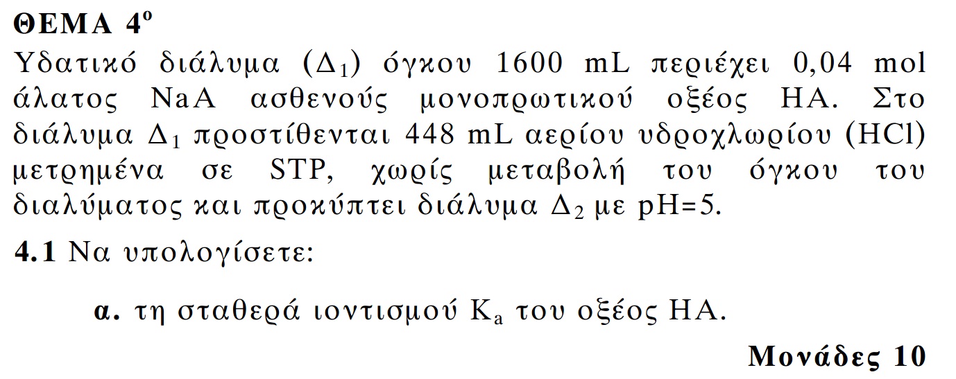

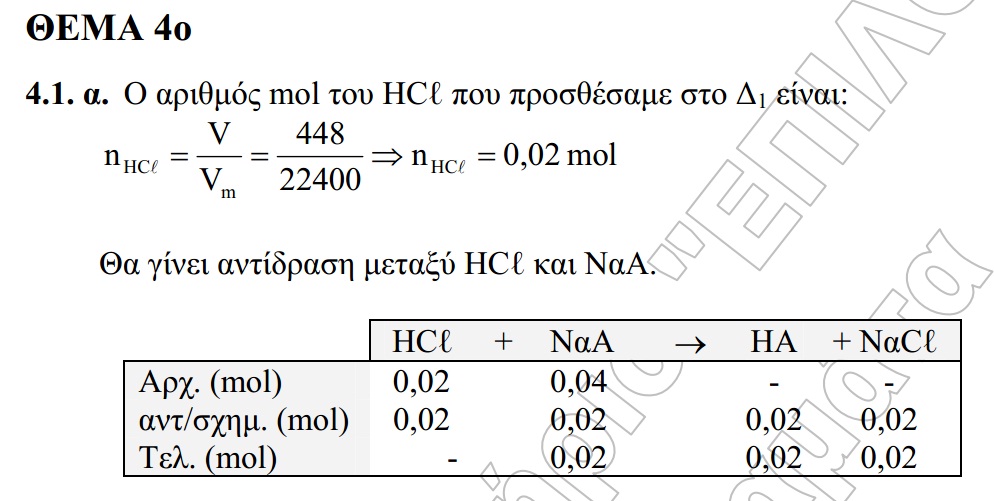

(θέμα από πανελλήνιες)
Μας δίνει αέριο HCl και μας λέει τον όγκο του, πως ακριβώς βρίσκει τα mol του HCl ? Τι είναι αυτό το 22.400 που διαιρεί ?
εκφώνηση
λύση
Σε ποιας τάξης την ύλη είναι αυτό ?

Από οτι είδα στην εκφώνηση σου δίνει πόσα ml από την κάθε ουσία έχεις. άρα ξέρεις οτι το ένα mole ουσίας έχει όγκο 22.4 λίτρα-----> 22400ml. άρα γλυτώνει μια πράξη αυτή της μετατροπής των ml των ουσιών που δίνει σε λίτρα. ύλη δε θυμάμαι να σου πω ( αν ειναι θεμα πανελληνίων 3η λυκείου είναι )
ακριβώς αυτό δεν ξέρω. το ότι ένα μολ ουσίας έχει όγκο 22.4 λ. καμιά σελίδα στο wikipedia ?
πρέπει να είναι 2ας ή 1ης λυκείου. στο βιβλίο της 3ης για κάθε ουσία ή θα μου δίνει πόσα mol είναι ή πόσα Molar. δεν έχω συναντήσει να μου λέει αέριο και να μου λέει μόνο τον όγκο.
1 μολ αερίου σε ΚΣ, 0C και 1atm, καταλαμβάνει 22.4 lt όγκο. Τον προηγούμενο αιώνα αναφερόταν στο βιβλιό της πρώτης λυκείου και ήταν προαπαιτούμενο για τις ασκήσεις του Κεφαλαίου 1 (κι όλων των μετέπειτα) της Χημείας της 3ης λυκείου.
Στην εποχή μου, η άσκηση αυτή ήταν λυμένη στο βιβλίο της 3ης λυκείου.
