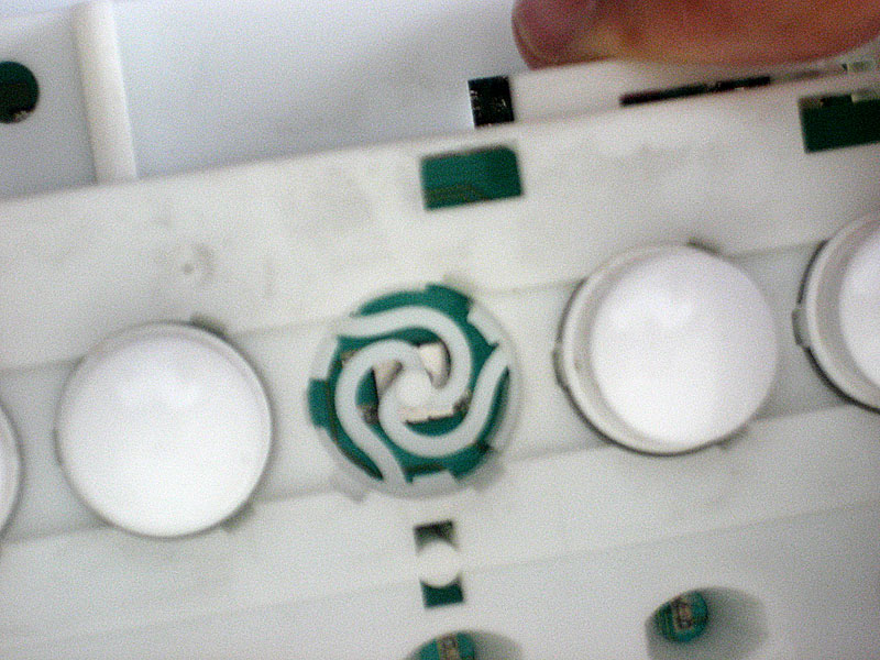

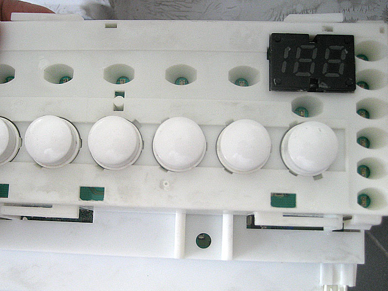

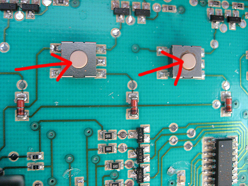

zoranb Δημοσ. 13 Μαΐου 2012 Μέλος Δημοσ. 13 Μαΐου 2012 Λοιπόν το ξεμοντάρισα και να τι έχουμε 1. τα κουμπιά από τη μπροστινή πλευρά 2. τι πιέζει το κουμπί, το οποίο στη συνέχεια πιέζει το κύκλωμα (κουμπί) της πλακέτας 3. το κύκλωμα/κουμπί της πλακέτας το οποίο κ πιστεύω πως έχει πρόβλημα κ δεν δουλεύει το κυκλωματάκι αυτό μπορεί να φτιαχτεί εάν έχει χαλάσει; με κάποιο spray ή κάποιο άλλο τρόπο;
cthulhucarbide Δημοσ. 13 Μαΐου 2012 Δημοσ. 13 Μαΐου 2012 Τα κουμπιά πάνω στην πλακέτα, όταν τα πιέζεις κάνουν το κλικ που θα έπρεπε; Αυτά έχουν χαλάσει; Και αν ναι, πως; Αφού δεν βρέχονται αυτά. Το ξύδι σε κάθε περίπτωση ξέχασέ το. Σπρέυ επαφών, ίσως
zoranb Δημοσ. 13 Μαΐου 2012 Μέλος Δημοσ. 13 Μαΐου 2012 Κλικ ακούγεται αλλά δεν παίζουν, πιο παλιά δουλευαν με μεγάλη πίεση, τώρα καθόλου, α και όχι όλα, κανά δυό παίζουν όσο για το εάν βρέχονται, εσωτερικά εάν βγάλω το καπάκι τις όψης του πλυντηρίου έχουν μαζευτέι αρκετά άλατα... οπότε εκεί το αποδίδω, άλατα έχουν βγεί κ στην εξωτερική επιφάνεια του βασικού κουμπιοο (το οποίο δουλεύει όμως, βέβαια είναι άλλης τεχνολογίας αυτό, δεν είναι σε πλακέτα κλπ.)

caution Δημοσ. 14 Μαΐου 2012 Δημοσ. 14 Μαΐου 2012 Σούπερ επιθετικό καθάρισμα με διαλυτικό νίτρου και μετά πέρασμα τις επαφές των κουμπιών με το κολλητήρι, μπας και παίζει καμία ψυχρή ή ταλαιπωρημένη. Αν δεν δεις φως, αντικατάσταση. Είναι πολύ εύκολο να βρεις τέτοια pulse κουμπάκια
zoranb Δημοσ. 14 Μαΐου 2012 Μέλος Δημοσ. 14 Μαΐου 2012 να βρώ pulse κουμπάκια για να τα αντικαταστήσω εννοείς; που μπορώ να βρώ τέτοια;
cthulhucarbide Δημοσ. 14 Μαΐου 2012 Δημοσ. 14 Μαΐου 2012 Πως ήμαστε σίγουροι ότι παίζει πρόβλημα με τα κουμπιά καθ' αυτά και όχι με κάτι άλλο; που μπορώ να βρώ τέτοια; Όπου πουλάνε ηλεκτρολογικό υλικό. π.χ. http://www.citistore.gr/ilektronika/diakoptes.html Και σε φυσικά καταστήματα εννοείται
