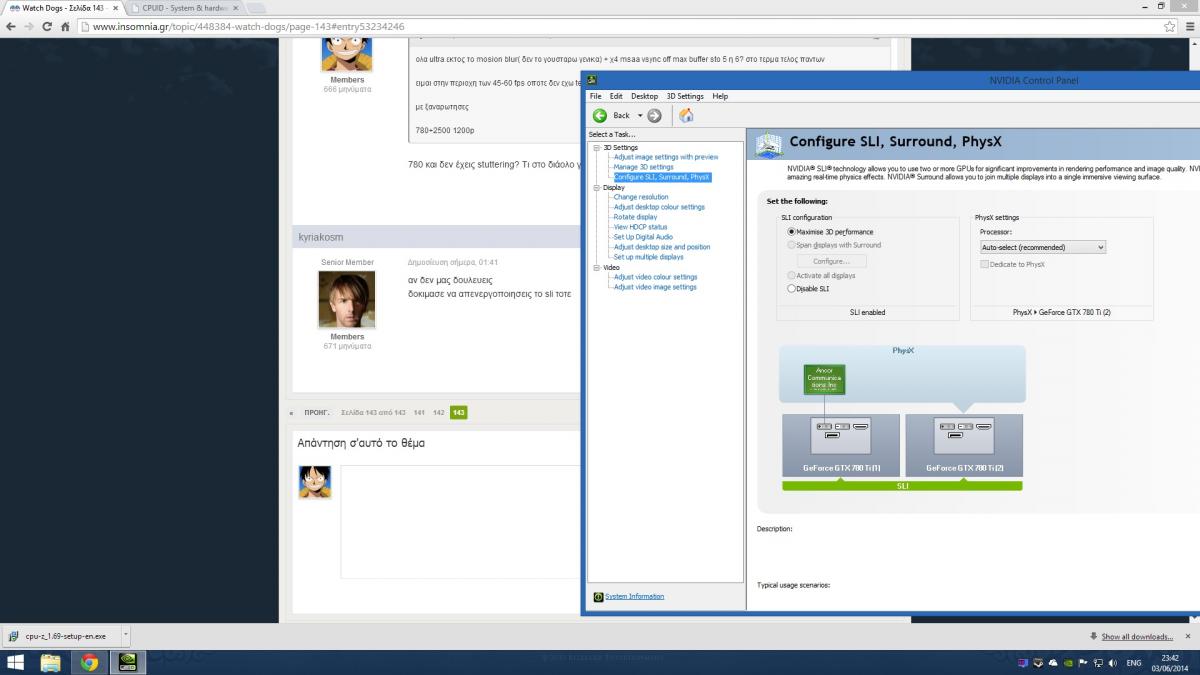

D.Luffy Δημοσ. 4 Ιουνίου 2014 Δημοσ. 4 Ιουνίου 2014 ολα ultra εκτος το mosion blur( δεν το γουσταρω γενικα) + χ4 msaa vsync off max buffer sto 5 η 6? στο τερμα τελος παντων ειμαι στην περιοχη των 45-60 fps οποτε δεν εχω tearing με ξαναρωτησες 780+2500 1200p 780 και δεν έχεις stuttering? Τι στο διάολο γίνεται? Εγώ έχω 2x780ti και στα ultra settings είναι εντελώς unplayable...
kyriakosm Δημοσ. 4 Ιουνίου 2014 Δημοσ. 4 Ιουνίου 2014 αν δεν μας δουλευεις δοκιμασε να απενεργοποιησεις το sli τοτε οπως λεει και ο απο πανω
D.Luffy Δημοσ. 4 Ιουνίου 2014 Δημοσ. 4 Ιουνίου 2014 Δεν γράφω σε αυτό το φόρουμ για να "δουλεύω" κανέναν. Και χωρίς sli αντιμετωπίζω το ίδιο πρόβλημα.
