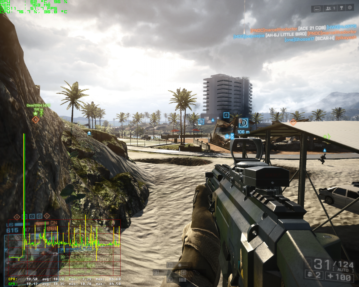

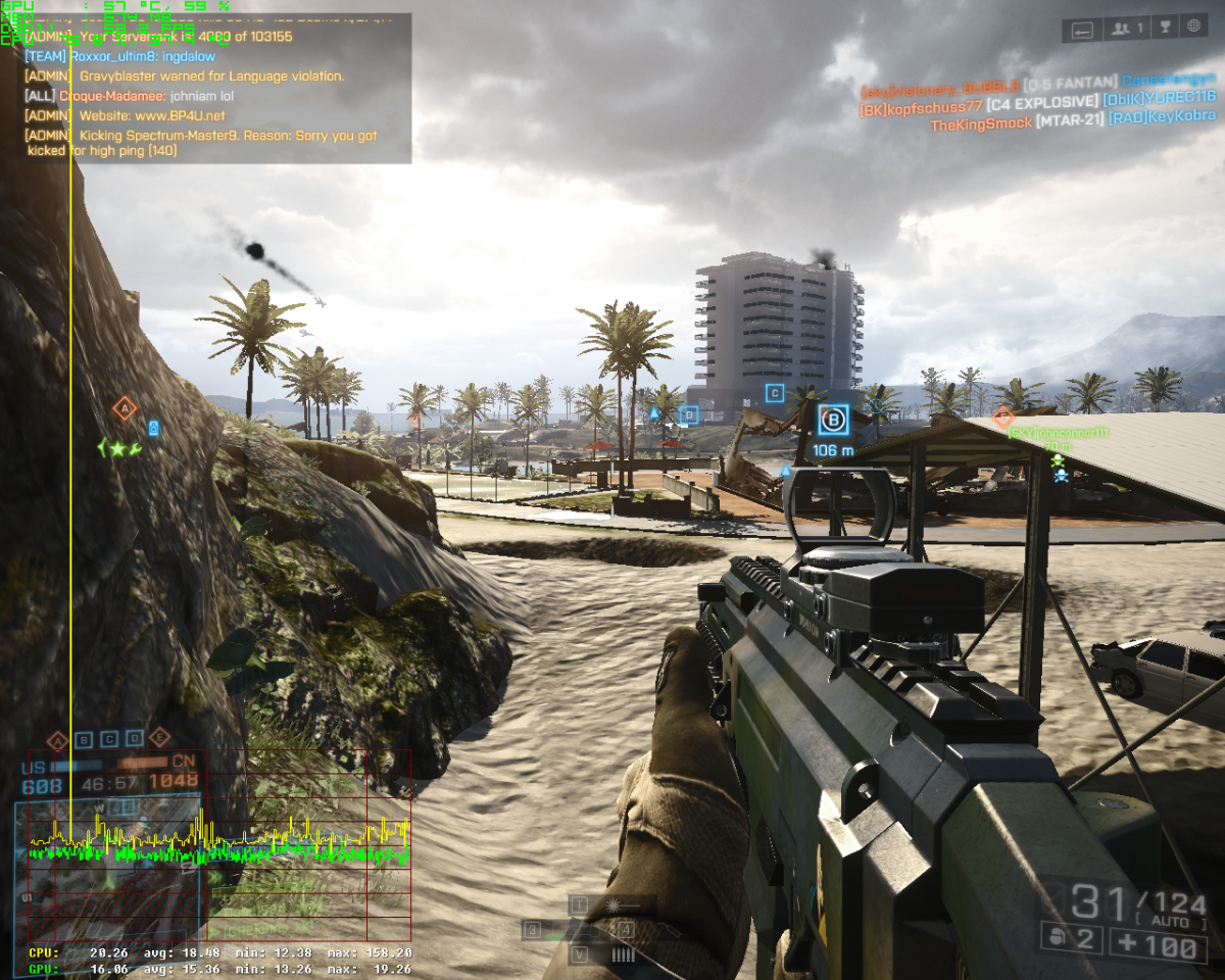

manos08 Δημοσ. 13 Ιουλίου 2014 Δημοσ. 13 Ιουλίου 2014 χρίστο,ιδέα! στις ρυθμίσεις video του παιχνιδιού,αριστερά της οθόνης υπάρχει μια ρυθμίση που λέγετε resolution scale η καπος έτσι,που λόγικα θα σου είναι στο 100% με αυτό στην ουσία του λες σε πια ανάλυση θες το παιχνίδι να κάνει rendering και μετά να το προβάλει στην φυσιολογικη ανάλυση. με μια απλή μέθοδο των τριών βρίσκεις ότι τα 1080p είναι 158% περίπου αύξηση στα πίξελ οπότε αν ανεβάσεις την μπάρα στο 158% τότε ουσιαστικά η ανάλυση που θα τρέχει το game θα είναι 1080p απλα θα προβαλετε στην φυσιολογικη σου ανάλυση μετά. δοκίμασε το και κάνε μετρήσεις έτσι ώστε να δείς αν πραγματη η ανάλυση σου δημιουργει το πρόβλημα! Αποστολή από το GT-S6500 με τη χρήση Insomnia App 2
Xristaras12 Δημοσ. 13 Ιουλίου 2014 Δημοσ. 13 Ιουλίου 2014 το DX11 του παιχνιδιού χρησιμοποιεί όλα τα features του; τι εννοώ έβαλα tomb raider σε ultra και ανοιξα το tessalation,η καρτα επεσε και τα fps επισης βαζω arkham origins,βάζω μια μονο ρυθμιση σε DX11-enhanced κλπ παλι το ιδιο σκηνικο. μηπως η καρτα δεν μπορει να αντεξει το DX11; το ξέρω είναι αδύναμη για τέτοια,αλλα πχ σε valley δεν βουτάει(αν θυμάμαι καλά)
Xristaras12 Δημοσ. 13 Ιουλίου 2014 Δημοσ. 13 Ιουλίου 2014 τι είδους μαγεία είναι τούτο; 1024p 100% scale 1024p 160% scale
manos08 Δημοσ. 13 Ιουλίου 2014 Δημοσ. 13 Ιουλίου 2014 οπως τα ειπε ο πετρος! και σε 1024p και σε 1080p περιπου η cpu ''δουλευει'' το ιδιο ενω στα 1080 η καρτα γραφικων ερχεται στα ισα της! και λογικο να εχεις να εχεις παραπανω χρηση vram και λιγοτερα fps ενω τα jaggies εχουν μιωθει αισθητα! εγω παντως στη θεση σου θα το σκεφτομουν για μια αναβαθμησουλα οθονη και ισως και μια καρτα,ο cpu δεν σε κοβει με τη καμια! και σιγουρα με λιγο oc θα την παλεψει με αρκετα καλες καρτες! 1
