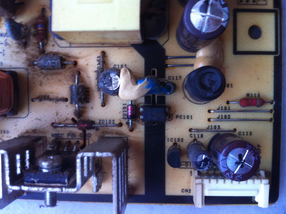

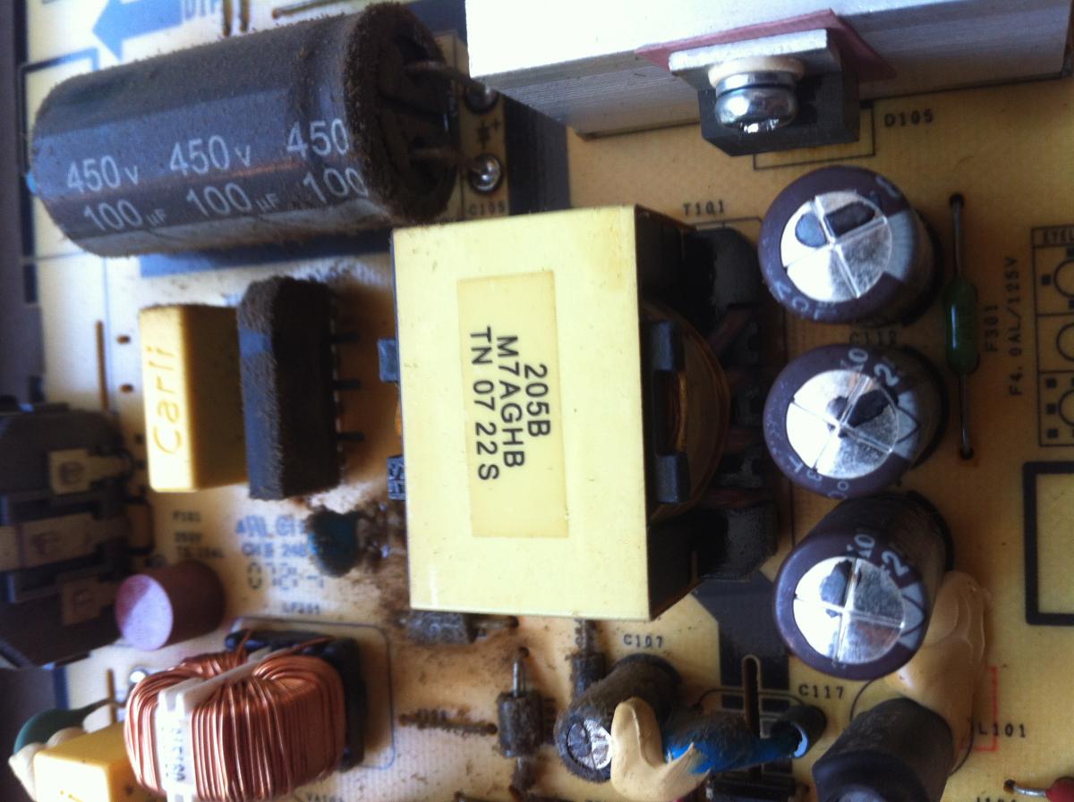

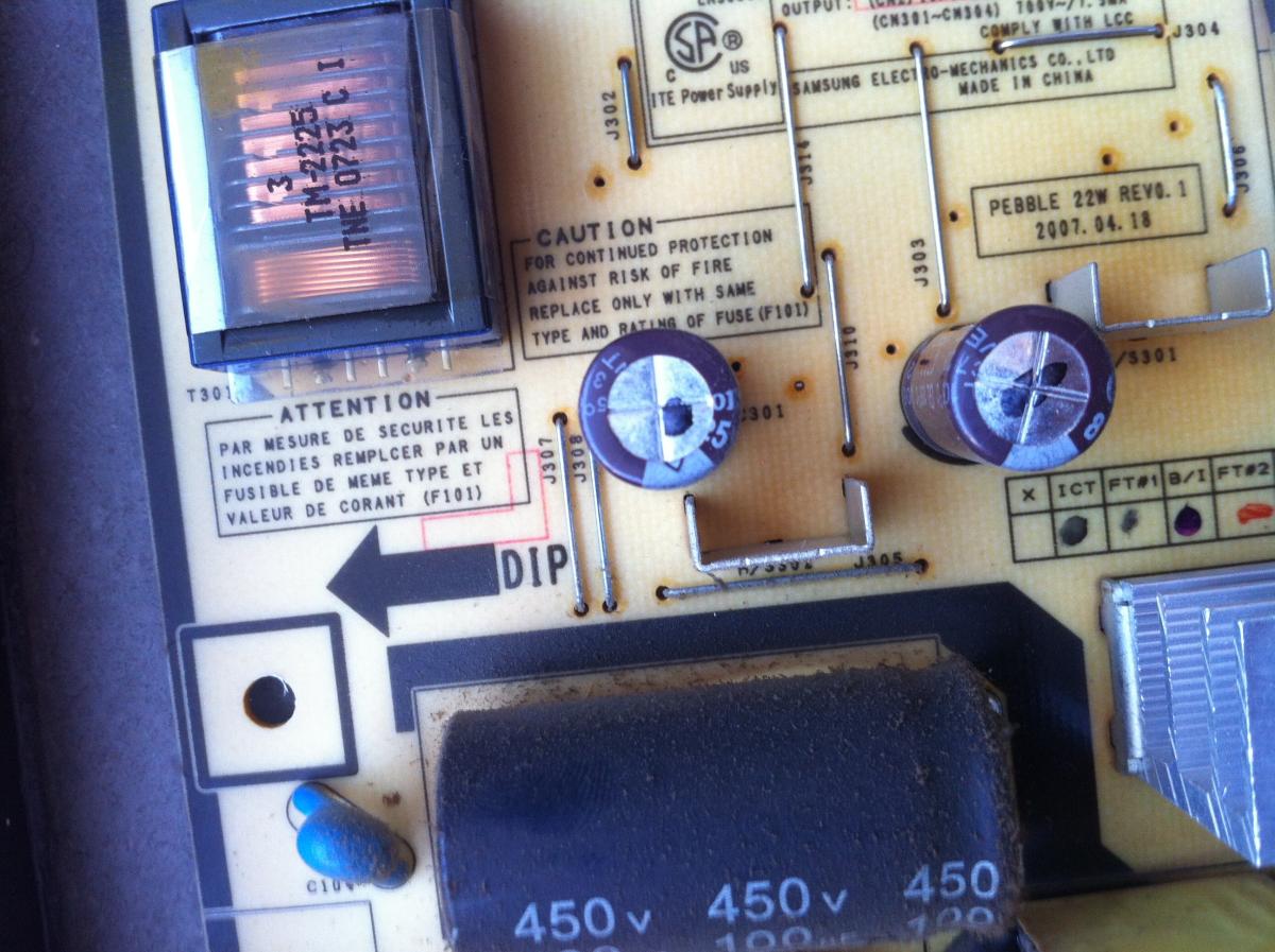

MostDef Δημοσ. 29 Ιουλίου 2012 Δημοσ. 29 Ιουλίου 2012 για δείτε ρε παιδιά να μου πείτε καμένα είναι; αν τα δώσω θα φτιάξει; ποσο θα πάει να μου τα αλλάξουνε; ξέρε κανένα μέρος στη θεσσαλονίκη/κέντρο?
discoboyminimal Δημοσ. 29 Ιουλίου 2012 Δημοσ. 29 Ιουλίου 2012 Δεν είναι 'καμένα'.Δεν έχουν χάσει , χύσει τα υγρά τους ούτε και φουσκωμένους τους βλέπω.το πρόβλημα θα είναι κάπου αλλού.
άδικος Δημοσ. 29 Ιουλίου 2012 Δημοσ. 29 Ιουλίου 2012 Φίλος αν & η προβολή των φωτό δε βοηθά δείχνουν αρκετοί φουσκωμένοι & ίσως κάποιος να έχει πετάξει υγρά απ'ο,τι φαίνεται. Αν το πας έτσι σε κάποιον ηλεκτρονικό (δεν είμαι συμπρωτεύουσα να σου πω) δε θα σου πάρει πολλά μιας & το έχεις ξηλώσει από το monitor. Αρκεί να ζητήσεις να σου βάλει καλούς πυκνωτές (ιαπωνικούς κλπ) & όχι ο,τι νά'ναι. Στο μοντέλο αυτό είναι συχνό φαινόμενο. Στην τελική αν δε σε συμφέρει επισκευή από τεχνικό τον πετάς & παίρνεις καινούριο, αν & δε νομίζω να ζητήσουν πολλά. Απλά είναι αμφίβολης ποιότητας οι πυκνωτές που θα σου βάλουν.
discoboyminimal Δημοσ. 29 Ιουλίου 2012 Δημοσ. 29 Ιουλίου 2012 http://www.wheresmydrink.com/wp-content/gallery/may-2009/capci.jpg επειδή δεν φαίνονται από την φώτο καλά δες εδώ πως θα έπρεπε να είναι. επίσης αν πιάνουν τα χεριά σου καν το και μονός σου.το πολύ 20 ευρώ υλικά είναι
MostDef Δημοσ. 29 Ιουλίου 2012 Μέλος Δημοσ. 29 Ιουλίου 2012 ναι είναι πιο υπεριψωμένοι μερικοί στα πάνω τους. αν ειναι να δώσω κανα 15ευρώ ειμαστε καλά γιατί έχω μια Dell U2711 και αυτή τη θέλω να τη βάλω στο δωμάτιο να βέπω κανένα stream και τέτοια φάση.
orck Δημοσ. 29 Ιουλίου 2012 Δημοσ. 29 Ιουλίου 2012 Η βλαβη ποια ακριβως ειναι; Μοιαζει με τροφοδοτικο, το εχεις μετρησει με πολυμετρο να δεις ενα βγαζει σωστες τασεις η δοκιμαζεις και οτι βγει; 20€ οι πυκνωτες δεν κανουν με τιποτα, το πολυ 5-7€
Chris92 Δημοσ. 30 Ιουλίου 2012 Δημοσ. 30 Ιουλίου 2012 Η βλαβη ποια ακριβως ειναι; Μοιαζει με τροφοδοτικο, το εχεις μετρησει με πολυμετρο να δεις ενα βγαζει σωστες τασεις η δοκιμαζεις και οτι βγει; 20€ οι πυκνωτες δεν κανουν με τιποτα, το πολυ 5-7€ μεσα στο κοστος βαζει και το κολλητιρι για την αλλαγη των πυκνωτων.εμενα μου εχει τυχει σε οθονη που σταματησε να λειτουργει,χωρις να εχει καποιο εμφανες σημαδι καποιος πυκνωτης,απλα αλλαζοντας τους ολους να ξαναλειτουργησει αψογα.ψαχνωντας το κατεληξα οτι για λογους χαμηλου κοστους οι εταιριες να χρησιμοποιουν πολυ χαμηλης ποιοτητας πυκνωτες με αποτελεσμα ο ηλεκτρολυτης μεσα στον πυκνωτη να χανει τη δραστηκοτητα του γρηγοροτερα απο καποιον αλλον καλυτερης ποιοτητας πυκνωτη
