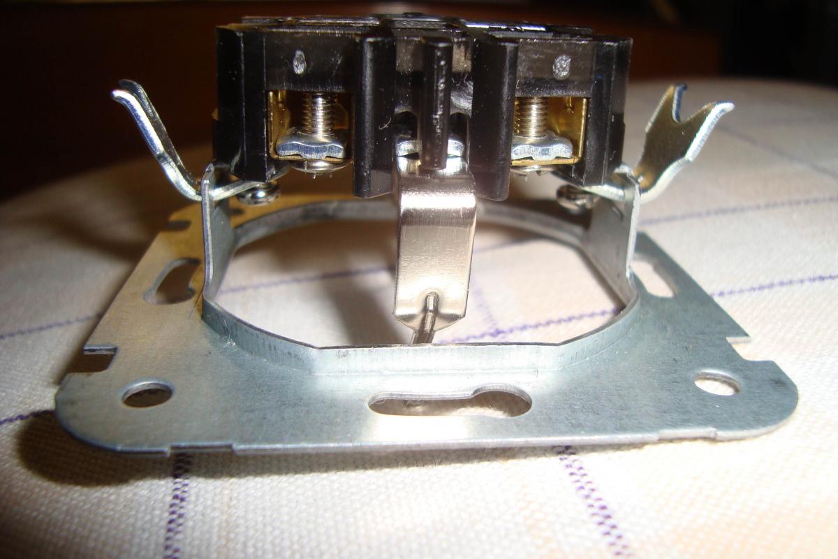

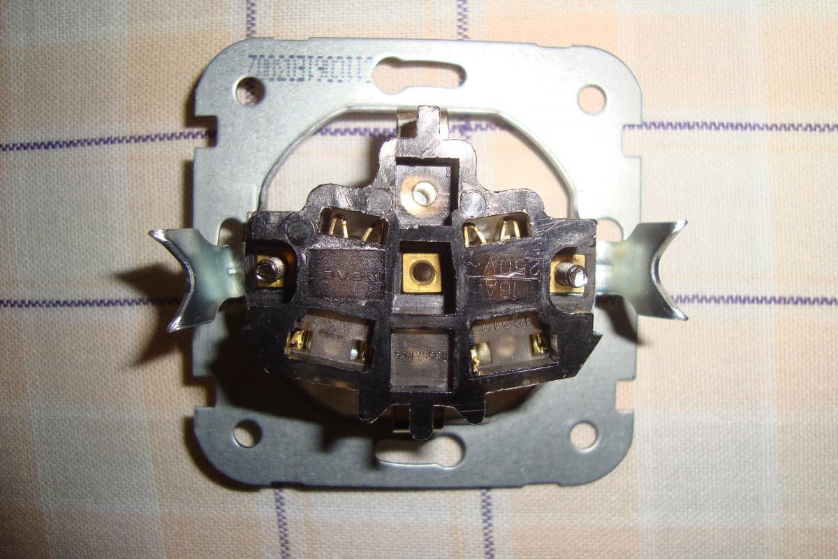

NBestgirl Δημοσ. 4 Αυγούστου 2012 Δημοσ. 4 Αυγούστου 2012 Καλησπέρα! Θα ήθελα λίγο τη βοηθειά σας για τη σύνδεση μιας πρίζας . Βασικά τα καλώδια που υπάρχουν είναι 3 ένα κίτρινο κάτω, ένα μαύρο αριστερά και ένα γκρί αν θυμάμαι καλά δεξια (όπως τα βλέπουμε) . Πείρα λοιπόν μια πρίζα σούκο να περάσω αλλα έχει 2 υποδοχές δεν έχει τη κάτω, για το κίτρινο καλώδιο (προφανώς τη γείωση ) και θα ήθελα να ρωτήσω πώς πρέπει να τα συνδέσω; Το κίτρινο να το βάλω μαζί με κάποιο αλλο αφού δεν έχει υποδοχή; Και αν ναί με ποιό; Βασικά θέλω να είμαι προσεκτική γιατί τυχαίνει στο σημείο εκείνο καμία φορά να τρέχει νερό το χειμώνα και περνάνε απο εκεί :/ οπότε μην γίνει κανένα βραχυκύκλωμα! Γι αυτό θα ήθελα τη βοήθεια σας για να το συνδέσω σωστά. ^^ Ευχαριστώ!
isay Δημοσ. 4 Αυγούστου 2012 Δημοσ. 4 Αυγούστου 2012 Θα ήθελα λίγο τη βοηθειά σας για τη σύνδεση μιας πρίζας . Βασικά τα καλώδια που υπάρχουν είναι 3 ένα κίτρινο κάτω, ένα μαύρο αριστερά και ένα γκρί αν θυμάμαι καλά δεξια (όπως τα βλέπουμε) . Πείρα λοιπόν μια πρίζα σούκο να περάσω αλλα έχει 2 υποδοχές δεν έχει τη κάτω, για το κίτρινο καλώδιο (προφανώς τη γείωση ) και θα ήθελα να ρωτήσω πώς πρέπει να τα συνδέσω; Θεωρώ απιθανο πρίζα σούκο να μην εχει υποδοχή για γείωση. Ανέβασε 2-3 φωτογραφίες να σου πούμε εκτός αν είναι απολυτα σίγουρη, οπότε γύρισε την πίσω και ζήτα σούκο με γείωση. Μαύρο και γκρι δεν εχει σημασία πως τα συνδέεις (δεξια-αριστερα ή το ανάποδο) Το κίτρινο να το βάλω μαζί με κάποιο αλλο αφού δεν έχει υποδοχή; Και αν ναί με ποιό; Μην τολμήσεις να το κάνεις αυτό. Κακό. Όχι. Κακό παιδί. Ο αράπης. Θα σε πάρει ο γύφτος. Στην χειρότερη περίπτωση δεν συνδέεις πουθενα το κίτρινο και ξέρεις οτι η πρίζα δεν εχει γείωση. Επιμένω στο πρώτο σενάριο να ανεβάσεις φωτογραφίες ή να αλλάξεις την πρίζα.

isay Δημοσ. 4 Αυγούστου 2012 Δημοσ. 4 Αυγούστου 2012 NBestgirl εχει γειωση και ειναι στη μεση της φωτογραφιας 1310. Ανέβασε μια μπροστινη (απο εκει που θεωρητικά μπαινει το βυσμα

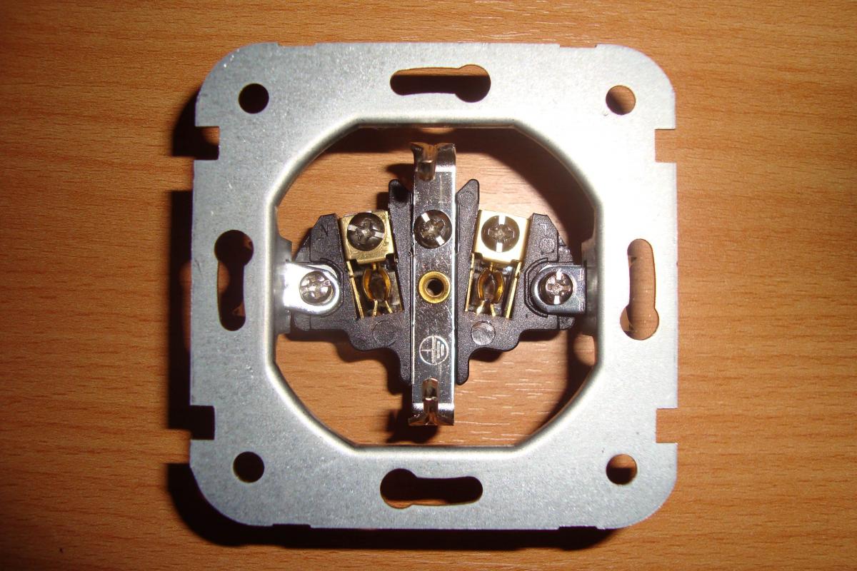

NBestgirl Δημοσ. 4 Αυγούστου 2012 Μέλος Δημοσ. 4 Αυγούστου 2012 Έχεις δίκιο! Έχει και το συμβολάκι μπροστά Ορίστε μπροστινή φώτο Οπότε το κίτρινο εκεί έτσι; Εννοώ σύνδεση με βάση τη δεύτερη φωτογραφία, το κίτρινο στη μέση

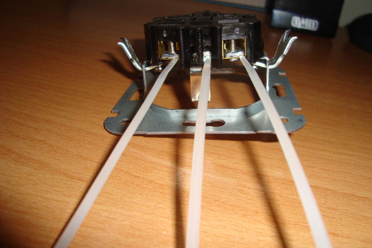

isay Δημοσ. 4 Αυγούστου 2012 Δημοσ. 4 Αυγούστου 2012 Δες τις συνημμένες εικόνες. ΚΛΕΙΣΕ το γενικό ρεύματος. «Χαλάρωσε» τη βίδα Β ώστε το έλασμα να σηκωθεί αρκετά και να χωρά το καλώδιο της γείωσης. Μετά σφίξε τη βίδα Β ώστε το έλασμα να «πιάσει» επάνω σε γυμνό τμήμα του κίτρινου καλωδίου. Κάνε το ίδιο για τις βίδες A και C συνδέοντας το μαυρο και γκρι καλώδιο. Τράβηξε ελαφρά τα καλώδια (1-1) για να δεις αν ειναι σταθερά και δεν βγαίνουν εύκολα.
NBestgirl Δημοσ. 4 Αυγούστου 2012 Μέλος Δημοσ. 4 Αυγούστου 2012 xD Ok τα σύνδεσα όλα έτσι και δουλεύει μια χαρά και σωστά ! Ευχαριστώ πολύ! :*
