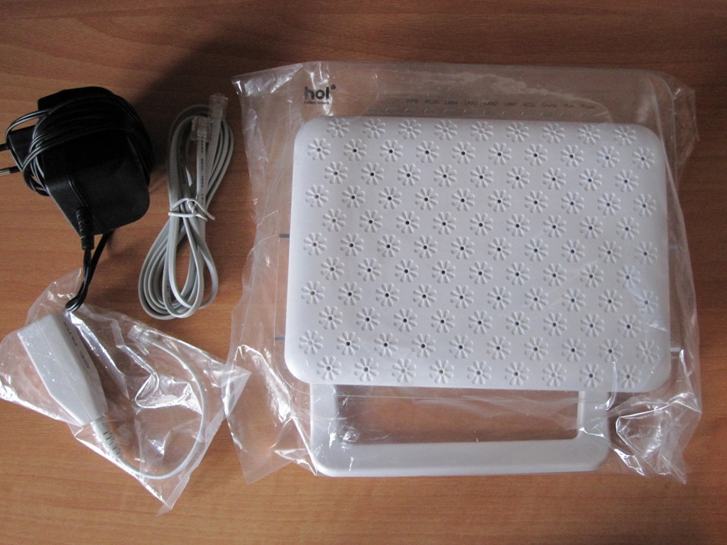

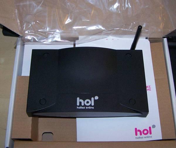

ippokratiszar Δημοσ. 13 Αυγούστου 2012 Δημοσ. 13 Αυγούστου 2012 Καλησπερα ειμαι νεος στο forum Και θα ηθελα να κανω μια ερωτηση σχετικα με δυο ασυρματα router της hol που εχω στην κατοχη μου.ειναι κα τα δυο της hol και θα ηθελα να τα κανω bridge.Ας εξηγησω καλυτερα τι γινεται.εχω το router στο βασικο μου σπιτι στον δευτερο οροφο και στον τεταρτο μια γκαρσωνιερα.εχω περασει καλωδιο ethernet μεχρι την γκαρσονιερα και θα ηθελα ομωσ να εχω και ασυρματο ιντερνετ.μπορω να το κανω με τα δυο router Που εχω στην κατοχη μου η πρπει να παρω repeater? τα router ειναι τα εξης Netfaster WLAN N της hol και Netfaster IAD της hol.
Ledis Δημοσ. 13 Αυγούστου 2012 Δημοσ. 13 Αυγούστου 2012 Μπορείς, Θα χρησιμοποιήσεις το 2ο Router σαν Access Point, αφού έχεις καλωδίωση Ethernet. Τι θα πρέπει να προσέξεις στο Router που θα λειτουργεί σαν Access Point (Γκαρσονιέρα 4ος) : θα πρέπει ο DHCP Server να απενεργοποιηθεί. Να Σιγουρευτείς ότι η IP του Router είναι διαφορετική με την IP του 1o Router (Στο διαμέρισμα σου) Όσον αφορά την σύνδεση, απλά από μια θύρα (LAN) του 1ου Router σε μια θύρα του 2ου.

Ledis Δημοσ. 13 Αυγούστου 2012 Δημοσ. 13 Αυγούστου 2012 Μπορείς, Τι θα πρέπει να προσέξεις στο Router που θα λειτουργεί σαν Access Point (Γκαρσονιέρα 4ος) : θα πρέπει ο DHCP Server να απενεργοποιηθεί. Να Σιγουρευτείς ότι η IP του Router είναι διαφορετική με την IP του 1o Router (Στο διαμέρισμα σου) και ειναι σιγουρο οτι θα συνεργαστουν τα 2 router? θα πρεπει να απενεργοποιησω και απο τα 2 router τον dhcp?ευχαριστω πολυ για την συντομη απαντηση! Στην παραπάνω παράγραφο αναφέρομαι για ΜΟΝΟ για το 2ο Router. Στο 1ο που έχει την aDSL δεν πειράζεις τιποτά. Θέμα συνεργασίας δέν υπάρχει, διοτί το 2ο Router δεν λειτουργεί σαν Router ,αλλά σαν ένα απλό Access Point

leventakas Δημοσ. 17 Αυγούστου 2012 Δημοσ. 17 Αυγούστου 2012 αλλη δουλεια ο ρουτερ αλλη δουλεια ο adsl router αλλο δουλεια το access point.απλα πολλες φορες με λιγο πατεντα μπορεις να κανεις πχ τον adsl router να παιξει σαν access point η τον ρουτερ να παιξει σαν access point. ασπρο πορτοκαλι πορτοκαλι ασπρο πρασινο μπλε ασπρο μπλε πρασινο ασπρο καφε καφε ειναι τα χρωματα.αν εχεις τεστερ θα μπορουσες να δεις αν παιζει.επισης για την Ip λογικα θα πρεπει να υπαρχει καρτα Lan εκει που ειναι και ο dhcp δηλαδη και εκει θα κλεισεις τον dhcp και θα αλλαξεις την Lan ip>οταν πατησεις το apply θα χασεις το ρουτερ διοτι δεν θα παρεις Ip αφου ειναι κλειστος ο dhcp>για να ξαναμπεις η θα βαλεις καρφωτες Ip στο pc σου η θα πρεπει να το συνδεσεις με το καλωδιο με τον αλλο ρουτερ(τον πρωτο) για να παρεις Ip απο εκεινοτον dhcp.στο δευτερο ρουτερ μετα απλα φτιαχνεις το wireless.πχ ιδιο ssid ιδιο κλειδωμα αλλο καναλι .το πρωτο ρουτερ πχ καναλι 1 το δευτερο 6.Ip αν το πρωτο εχει 192.168.1.1 στο δευτερο βαλε 192.168.1.254.μακρια απο το ευρος του dhcp του πρωτου δηλαδη-->δηλ το 192.168.1.254 του παραδειγματος θα ειναι καρφωτο στο δευτερο router σωστα?
ippokratiszar Δημοσ. 18 Αυγούστου 2012 Μέλος Δημοσ. 18 Αυγούστου 2012 (επεξεργασμένο) Ειμαι στην ευχαριστη θεση να σας ανακοινωνσω οτι χτες το βραδυ προχωρησα ενα βημα και περασα το καινουργιο καλωδιο με επιτυχια!!! Τα επομενα βηματα που θα κανω πρεπει να ειναι τα εξης?: 1)Κλεινω τον Dhcp απο το ρουτερ 2 2)Αλλαζω Lan Ip απο το ρουτερ 2 3)Φτιαχνω ssid με ιδιο κλειδωμα(δλδ το στο wifi να δωσ ιδιο ονομα και ιδιο κλειδωμα??) και αλλαζω καναλι?(το ρουτερ 1 εχει καναλι 6 αρα στο δευτερο θα βαλω καναλι 1?) Βρηκα πως να αλλαξω την Ip απο το router 2 δεν πρεπει να πειραξω κατι αλλο στις ip ετσι?(επειδη τα 2 ρουτερ εχουν την ιδια Ip θα βαλω στο ροuτερ 2 την Ip 192.168.2.254 επειδη το ρουτερ 1 εχει ip 192.168.2.1) ευχαριστω πολυ προκαταβολικα! Αν βοηθαει ααυτο ειναι το μενου του router που θα παιξει τον ρολο του access point! http://www.adslgr.com/forum/threads/463741-Admin-%CF%83%CF%84%CE%BF-%CE%9DetFaster-Wlan Επεξ/σία 18 Αυγούστου 2012 από ippokratiszar
poulinos Δημοσ. 18 Αυγούστου 2012 Δημοσ. 18 Αυγούστου 2012 ναι καρφωτα στο δευτερο ρουτερ και χωρις dhcp. Ειμαι στην ευχαριστη θεση να σας ανακοινωνσω οτι χτες το βραδυ προχωρησα ενα βημα και περασα το καινουργιο καλωδιο με επιτυχια!!! Τα επομενα βηματα που θα κανω πρεπει να ειναι τα εξης?: 1)Κλεινω τον Dhcp απο το ρουτερ 2 2)Αλλαζω Lan Ip απο το ρουτερ 2 3)Φτιαχνω ssid με ιδιο κλειδωμα(δλδ το στο wifi να δωσ ιδιο ονομα και ιδιο κλειδωμα??) και αλλαζω καναλι?(το ρουτερ 1 εχει καναλι 6 αρα στο δευτερο θα βαλω καναλι 1?) Βρηκα πως να αλλαξω την Ip απο το router 2 δεν πρεπει να πειραξω κατι αλλο στις ip ετσι?(επειδη τα 2 ρουτερ εχουν την ιδια Ip θα βαλω στο ροuτερ 2 την Ip 192.168.2.254 επειδη το ρουτερ 1 εχει ip 192.168.2.1) ευχαριστω πολυ προκαταβολικα! Αν βοηθαει ααυτο ειναι το μενου του router που θα παιξει τον ρολο του access point! http://www.adslgr.com/forum/threads/463741-Admin-%CF%83%CF%84%CE%BF-%CE%9DetFaster-Wlan ιδιο ονομα ιδιο κλειδωμα αλλο καναλι.αν θες διαφορετικο ονομα καντο αλλα μπελας ειναι.ναι για τακαναλια.σε ip οχι τιποτε αλλο.απλα κλεινεις τον dhcp απο το δευτερο ρουτερ.
ippokratiszar Δημοσ. 18 Αυγούστου 2012 Μέλος Δημοσ. 18 Αυγούστου 2012 Επιτελους σημερα το τελειωσα και ειμαι στην ευχαριστη θεση να σας ανακοινωσω οτι δουλευει τελεια το bridge και το ιντερνετ παει σφαιρα!Ευχαριστω πολυ ολους οσους με βοηθησανε!Να στε παντα καλα παιδια! Μια τελευταια ερωτηση θελω να κανω.Τα ασυρματα θα δουλευουν και τα 2?
