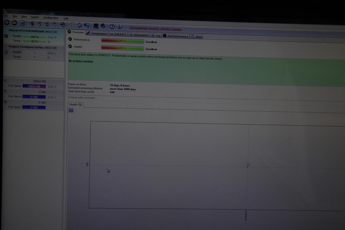

photoApple Δημοσ. 21 Αυγούστου 2012 Μέλος Δημοσ. 21 Αυγούστου 2012 οταν συνειδητοποιησα οτι κατι δεν πηγαινε καλα προσπαθησα να κανω ενα copy ολων αλλα δν γινοταν ουτε ατο και θεωρησα οτι εφταιγε που ειναι σχεδον γεματος ο σκληρος..εκανα οτι μου ειπες και μου δειχνει οτι ολα ειναι κομπλε στο λαπτοπ αλλα τον σκληρο τον δειχνει με ενα ερωτηματικο.. ** αν μπορεις πες μου πως ανεβαζω την εικονα γιατι δν βλεπω καμια επιλογη για επισυναψη αρχει κλπ..

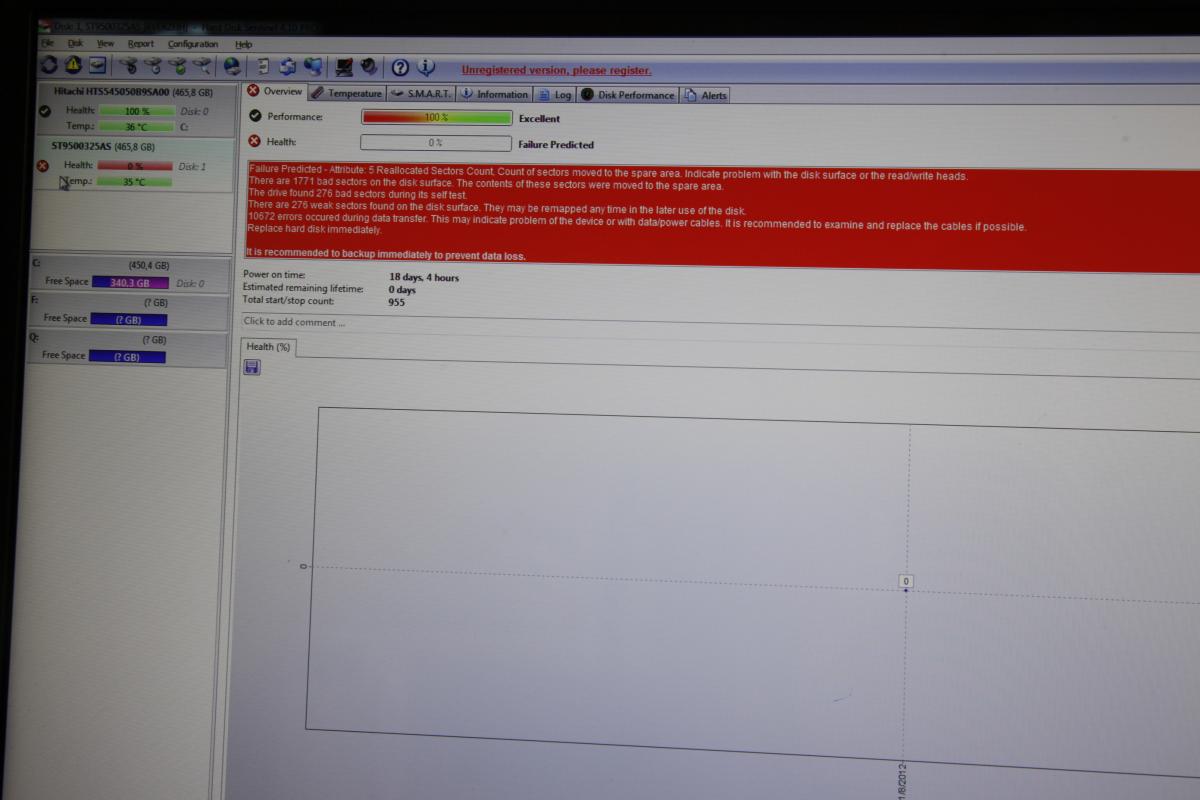

photoApple Δημοσ. 21 Αυγούστου 2012 Μέλος Δημοσ. 21 Αυγούστου 2012 ετοιμη ελα μου ντε...και μενα πες μου γιατι δν το κανα...επαθα για να μαθω..ελπιζω να μπορει να γινει κατι γιατι αλλιως θα χασω ολη μου τη δουλεια αυτη ειναι η σωστη εικονα στην αρχη μου χε αυτο και τωρα απλα ερωτηματικο χωρις να δειχνει το οτιδηποτε.
TheELF Δημοσ. 21 Αυγούστου 2012 Δημοσ. 21 Αυγούστου 2012 Ο δίσκος τα έχει «φτύσει», σαν έσχατη δοκίμασε να τον συνδέσεις σαν εσωτερικό δίσκο (αν δεν σε νοιάζει η εγγύηση) μπας και το πρόβλημα προέρχεται από την θήκη που όμως είναι αρκετά αμφίβολο. Μπορείς να δοκιμάσεις να κάνεις και ανάκτηση με κάποιο επαγγελματικό πρόγραμμα ανάκτησης όπως π.χ. το active@file recovery αλλά να ξέρεις ότι θα πάρει μέρες(λόγου του ότι είναι σε άθλια κατάσταση ο δίσκος) και ίσως και να πεθάνει ολοκληρωτικά πριν καν προλάβεις να ολοκληρώσεις την ανάκτηση,και όλα αυτά χωρίς να είναι και βέβαιο ότι είναι ανακτήσιμα όλα τα αρχεία. Αν έχεις πολλά λεφτά μπορείς να τον δόσεις και σε κάποια εταιρία αλλά και εκεί ισχύουν τα ίδια με αυτά που είπα πάνω,αλλά σαν επαγγελματίες έχουν καλύτερους τρόπους αντιμετώπισης.
