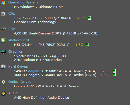

George b Δημοσ. 29 Αυγούστου 2012 Δημοσ. 29 Αυγούστου 2012 Καλησπερα,εχω ενα προβλημα με τον υπολογιστη μου,καθε φορα που παιζω ενα game μετα απο 20 λεπτα κολαει ο υπολογιστης και κολαει και ο ηχος με αποτελεσμα να πρεπει να του κανω Reset για να επνελθει,το εχω ψαξει και δεν νομιζω να φταει το λειτουργικο μιας και του εκανα φορματ και παλι εχω προβλημα,νομιζω οτι προβλημα της ραμ αν και τις εχω αγορασει 2 μηνες τωρα... Μπορουμε να το φτιαξουμε? Ευχαριστω! Το συστημα μου
Δεινόσαυρος Δημοσ. 29 Αυγούστου 2012 Δημοσ. 29 Αυγούστου 2012 O επεξεργαστής σου ανεβάζει θερμοκρασίες. Έχεις καθαρίσει πρόσφατα το κουτί και τον ανεμιστήρα του?

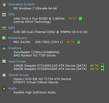

George b Δημοσ. 29 Αυγούστου 2012 Μέλος Δημοσ. 29 Αυγούστου 2012 Συγνωμη αλλα ειχα βαλει μια παλια Screenshot οριστε η καινουργια

Δεινόσαυρος Δημοσ. 29 Αυγούστου 2012 Δημοσ. 29 Αυγούστου 2012 Αυτό είναι και καλό και υπεραρκετό για το μηχάνημά σου. Αυτό δεν σημαίνει βέβαια ότι δεν μπορεί και να τα έφτυσε. Περίμενε κι άλλες γνώμες.

baskon Δημοσ. 29 Αυγούστου 2012 Δημοσ. 29 Αυγούστου 2012 1) Απο τη στιγμη που υποψιαζεσαι μνημες κάνε ενα memtest. Τσαμπα ειναι απλως θα χασεις μιση ωριτσα απο το χρονο σου.. 2) Οι θερμοκρασιες σου καταρχας δειχνουν σιγουρα προβλημα ροης του αερα στο κουτι σου. 52 βαθμους στο δισκο; Πολυ υψηλη.. 57 ο επεξεργαστης ειναι καλα αν εκεινη την ωρα ειναι σε full load αλλα αν δε κανεις τιποτα είναι χαλια.. Δε βλεπουμε θερμοκρασιες καρτας γραφικών που ισως να υπάρχει και εκει θεμα.. Βάλε το Hwmonitor βαλε ενα παιχνιδακι και μετα απο κανα πενταλεπτο κλειστο. Ποιες μεγιστες θερμοκρασιες βλεπεις σε cpu,vga,δισκους και μητρική; Επισης για να δεις μεγιστες θερμοκρασιες καλυτερα μόνο στον επεξεργαστη μπορεις να τρεξεις Prime95.. Προσωπικά με τις θερμοκρασιες που βλεπω ειδικά στους δισκους πρωτο βήμα ειναι η διορθωση της ροης του αερα στο κουτι σου..Ειτε συμαζεμα καλωδιων είτε προσθήκη ανεμιστηριων μπρος πισω.. Μετα βλεπεις τι γινεται μιας και οπως λες εχεις καθαρισει προσφατα την cpu..Ισως χρειαζεται καθαρισμα η καρτα γραφικων σου βεβαια..
ninos30 Δημοσ. 30 Αυγούστου 2012 Δημοσ. 30 Αυγούστου 2012 Λίγο παραπάνω Input από εμένα γιατί είχα ασχοληθεί πρόσφατα με την περίπτωση του George. Ο TS λοιπόν είχε ένα θέμα με το COD για να πιάνει ως min fps τα 125. Το εν λόγω thread που είχε ανοίξει. Οπότε μέσω Skype τον βοήθησα να κάνει OC για να μπορέσει να το κάνει. Επειδή ανέβαζε όμως μεγάλες θερμοκρασίες (βαρούσε κάτι +80αρια) το ρίξαμε λίγο και την επομένη θα άλλαζε πάστα (κάτι από Multirama πήρε) και θα το καθάριζε, όπερ και εγένετο. Ενθουσιασμένος από το αποτέλεσμα, από μόνος του σήκωσε και άλλο το OC (αλλάζοντας το fsb). Δεν πρόσεξε όμως τον ταχύτητα της RAM που του έλεγα να μην ξεπεράσει τα 400 και απ' ότι βλέπω στο Screenshot που έβαλε έχουν χτυπήσει 420. Δεν έχει μνήμες που σηκώνουν τέτοιο OC και η μητρική του δεν του επιτρέπει να πειράξει ρεύματα. Οπότε με αλλαγή του διαιρέτη θα τελειώσουν τα προβλήματά του λογικά...
