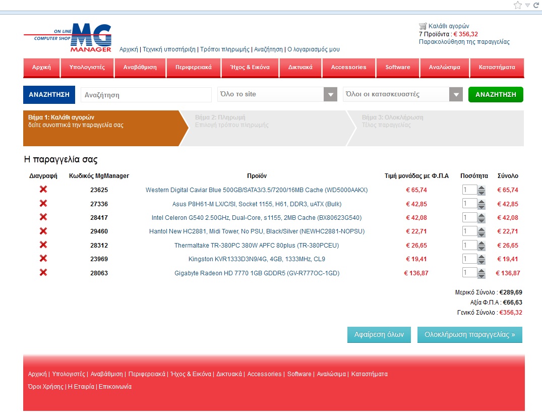

Δεινόσαυρος Δημοσ. 3 Σεπτεμβρίου 2012 Δημοσ. 3 Σεπτεμβρίου 2012 Χαιρετώ την παρέα. Για εναν φιλο που επιθυμεί ενα φτηνό υπολογιστη αξίας 350 Ε τι θα προτεινατε? Χρηση ίντερνετ,ταινίες ,LOL. Αγορα απο ενα κατάστημα που θα κανει και την συναρμολογηση και θα είναι απο Αθήνα. Οθόνη δεν θέλουμε ποντικοπλητρολογια θέλουμε αλλά δεν τα βάζουμε στο μπάτζετ. Λειτουργικο θέλουμε το φθηνοτερο. Αποστολή από το ZTE-BLADE με τη χρήση Insomnia App Τι εννοείς? Θέλετε να αγοράσετε και λειτουργικό με αυτά τα λεφτά? Αν ναι, αδύνατον, δεν βγαίνει μηχάνημα. Δες μια πρόταση:
braxamiotis Δημοσ. 3 Σεπτεμβρίου 2012 Μέλος Δημοσ. 3 Σεπτεμβρίου 2012 Γιατί τοσο ακριβη κάρτα;με κάποια 30-40Ε δεν θα εκανε την δουλειά του;
Δεινόσαυρος Δημοσ. 3 Σεπτεμβρίου 2012 Δημοσ. 3 Σεπτεμβρίου 2012 Αν θέλει να παίζει παιχνίδια, όχι. Επίσης αν είναι να βάλεις κάρτα των 30-40 ευρώ, καλύτερα να μείνεις με την ενσωματωμένη που έχει ο επεξεργαστής.
tolis_01 Δημοσ. 3 Σεπτεμβρίου 2012 Δημοσ. 3 Σεπτεμβρίου 2012 Αν θέλει να εξοικονομίσει χρήματα, και παίζει μόνο LoL, μπορεί να δοκιμάσει αν παίζει καλά με την onboard, και αν όχι, παραγγέλνει αργότερα κάποια έξτρα κάρτα γραφικών. Για λειτουργικό σύστημα, πιστεύω εσύ ή κάποιος άλλος φίλος θα έχετε κάποιο δισκάκι Windows 7 να του δώσετε.
braxamiotis Δημοσ. 3 Σεπτεμβρίου 2012 Μέλος Δημοσ. 3 Σεπτεμβρίου 2012 Κοιτα οταν λεμε LOL θα παίζει ο γιος του. Και επειδή ξέρω πολυ καλά το παιδάκι σε κανα δίμηνο θα το έχει παρατησει. Οπότε θα θελαμε αυτό το μικρό διάστημα να παίξει κάπως υποφερτα.
Δεινόσαυρος Δημοσ. 3 Σεπτεμβρίου 2012 Δημοσ. 3 Σεπτεμβρίου 2012 Τότε αλλάζει το πραγμα. Δεν βάζεις καθολου κάρτα γραφικών και βάζεις αυτόν τον επεξεργαστή: http://www.mgmanager...m1/el/pid/1527/ και αυτήν τη μητρική: http://www.mgmanager...tx/el/pid/5237/ Έχει ο επεξεργαστής ενσωματωμένα γραφικά που αρκουν για να παίξει ο μικρός αξιοπρεπώς. Παλι στα λεφτά σου έισαι.
braxamiotis Δημοσ. 3 Σεπτεμβρίου 2012 Μέλος Δημοσ. 3 Σεπτεμβρίου 2012 Στο προτεινόμενο σύστημα του ντινου δεν λείπει ένα DVD;
