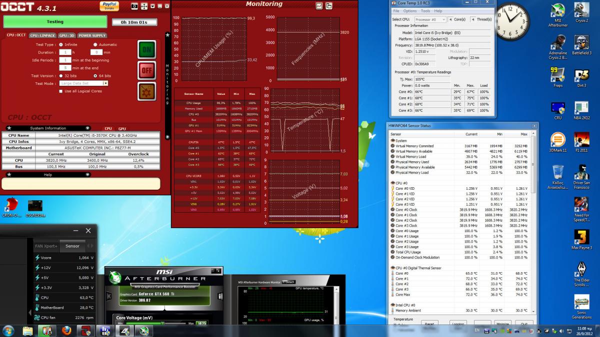

johnbond Δημοσ. 20 Σεπτεμβρίου 2012 Δημοσ. 20 Σεπτεμβρίου 2012 Παραθέτω μια φωτογραφία απο ένα test που έκανα πριν λίγο.. Κατ'αρχάς οι θερμοκρασίες μου είναι πολύ καλές για stock ψύκτρα και τις αποδίδω στο καλό airflow του TT Commander,ακούς ΝΙΝΟ lol (με 3 12άρηδες που έχω,μάλιστα ύστερα απο δοκιμές κατέληξα στην διάταξη ένας κάτω να φυσάει και 2 στο ταβάνι να βγάζουν). Οπότε antonl πιστεύω οτι αν βελτιώσεις το airflow θα έχεις πολύ καλύτερα αποτελέσματα. Το ρεύμα μου πόσο είναι; Στα 2 προγράμματα λέει 1.256 ενώ στης asus και στο occt λέει 1.06..Ποιό είναι το σωστό.
