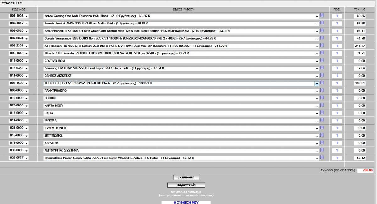

Δεινόσαυρος Δημοσ. 24 Σεπτεμβρίου 2012 Δημοσ. 24 Σεπτεμβρίου 2012 Καμία σχέση δεν έχει αυτό το laptop με το desktop που μπορείς να πάρεις με αυτά τα λεφτά. Γενικά τα laptop δεν κάνουν για παιχνίδια, πόσο μάλλον το συγκεκριμένο. H κάρτα γραφικών που φοράει είναι αντίστοιχη με αυτήν: http://www.skroutz.g...eyphrase=GT 430 και σε οποιαδήποτε ανάλυση -πόσο μάλλον σε full hd- τα παιχνίδια είναι απλά unplayable εκτός αν μιλάμε για το pro. Δες και την διαφορά στα παιχνίδια: http://www.anandtech...duct/610?vs=548 και υπολόγισε ότι θα είναι ακόμα μεγαλύτερη. Δες παρακάτω, είναι από το visionstudio και σου το στήνουν και το στέλνουν: 3

Δεινόσαυρος Δημοσ. 24 Σεπτεμβρίου 2012 Δημοσ. 24 Σεπτεμβρίου 2012 αυτος ο σταθερος ειναι καλυτερος απο αυτο το λαπτοπ? γενικα οι amd επεξεργαστες ειναι καλοι ? καλυτερος δεν ειναι ο i5 του λαπτοπ αυτου.... Δεν έχει καμία σχέση το pc αυτό με το laptop που έδειξες. Ο επεξεργαστής αυτός είναι εξίσου αξιόπιστος με τους intel και είναι τετραπύρηνος σε αντίθεση με τον i5 του laptop που είναι διπύρηνος. Άλλοι οι i5 για laptop και άλλοι για desktop. Μπορείς να βάλεις και intel αν ανέβεις 100 ευρώ ακόμα, αλλά δεν υπάρχει λόγος. Δεν έχουνε καμία σχέση τα δύο μηχανήματα, μην το σκέφτεσαι καν. Δεν υπάρχει δίλημμα.

Δεινόσαυρος Δημοσ. 24 Σεπτεμβρίου 2012 Δημοσ. 24 Σεπτεμβρίου 2012 Ακριβώς τα ίδια δεν υπάρχουν, σου έβαλα όμως παραπλήσια. Κουτί: http://www.plaisio.gr/Computers/Hardware/PC-Cases/BitFenix-Merc-Alpha-Midi-Tower-black.htm Επεξεργαστής: http://www.plaisio.gr/Computers/Hardware/CPU/AMD-Phenom-II-x4-965-AM3-3-4G.htm Μητρική: http://www.plaisio.gr/Computers/Hardware/Motherboards/Gigabyte-970A-D3-s-AM3plus-AMD-970-DDR3-GA-970A-D3.htm Μνήμη: http://www.plaisio.gr/Computers/Hardware/RAM/Corsair-Vengeance-Low-Profile-Blue-8GB-DDR3-2-4GB-CML8GX3M2A1600C9B.htm Κάρτα γραφικών: http://www.plaisio.gr/Computers/Hardware/SVGA/MSI-N660TF-2GD5-OC-2GB-N660-TF-2GD5-OC.htm Σκληρός: http://www.plaisio.gr/Computers/Hardware/Hard-Disk-Drives/Toshiba-DT01ACA050-500GB-HDD-3-5-32MB-Cache-7200RPM-Sata-6Gb-s-DT01ACA050.htm DVD-RW: http://www.plaisio.gr/Computers/Hardware/Optical-Disc-Drives/Samsung-DVD-RW-SH-222BB-Sata-Black-Bulk-SH-222BB.htm Oθόνη: http://www.plaisio.gr/Peripherals/PC-Monitors/Monitors/LG-IPS231P-BN-LED-Monitor-23-IPS231P-BN-AEU.htm
