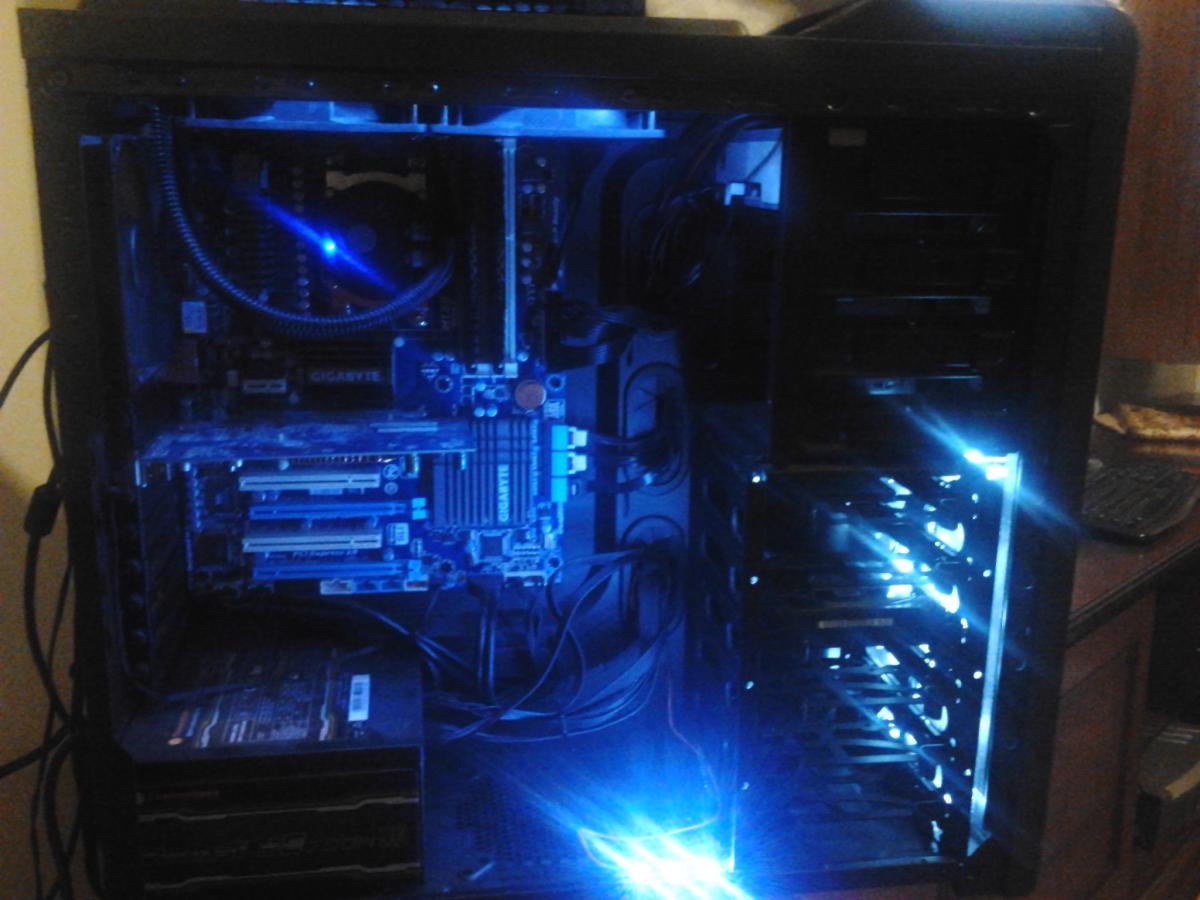

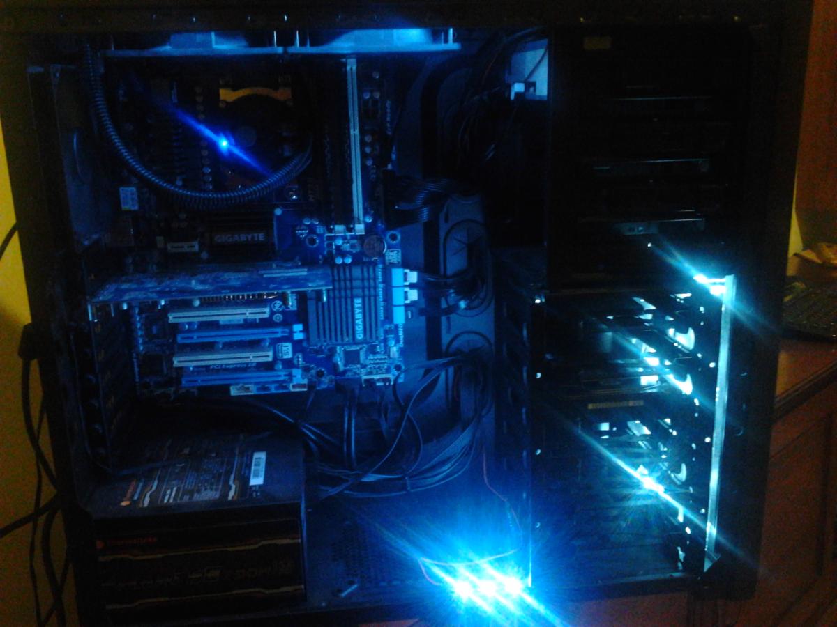

Με μικρές αλλαγές, άναψα τα μπροστά φουρφούρια που είχαν πρόβλημα και άλλαξα την κάτω ledοταινεία μεριά. Τώρα πιστεύω δείχνει λίγο καλύτερα.
Σε αναμονή για gpu και αλλαγή του πίσω ανεμιστήρα με άλλον με άσπρο led, για να γίνει και το τελικό συμμάζεμα στα καλώδια!

 Ρε μπαγλαμά άνοιξε τα φώτα να δούμε την μακαρονάδα μέσα στο κουτί :P Κλείνεις τα φώτα να δούμε τα φωτάκια μέσα στο πισί και ιστορίες... τι είμαστε ρε γκόμενα και προσπαθείς να μας την πέσεις?:P
Ορίστε κύριε, λίγο πιο μακρυνές δια να μην διαμαρτύρεσθε! Δυστυχώς τα έχουν φτύσει οι μπαταρίες της φωτογραφικής οπότε αυτές είναι από κινητό. :(
 Ρε μπαγλαμά άνοιξε τα φώτα να δούμε την μακαρονάδα μέσα στο κουτί :P Κλείνεις τα φώτα να δούμε τα φωτάκια μέσα στο πισί και ιστορίες... τι είμαστε ρε γκόμενα και προσπαθείς να μας την πέσεις? :P
Ορίστε ΡΕ, μην φωνάζεις!  :lol:

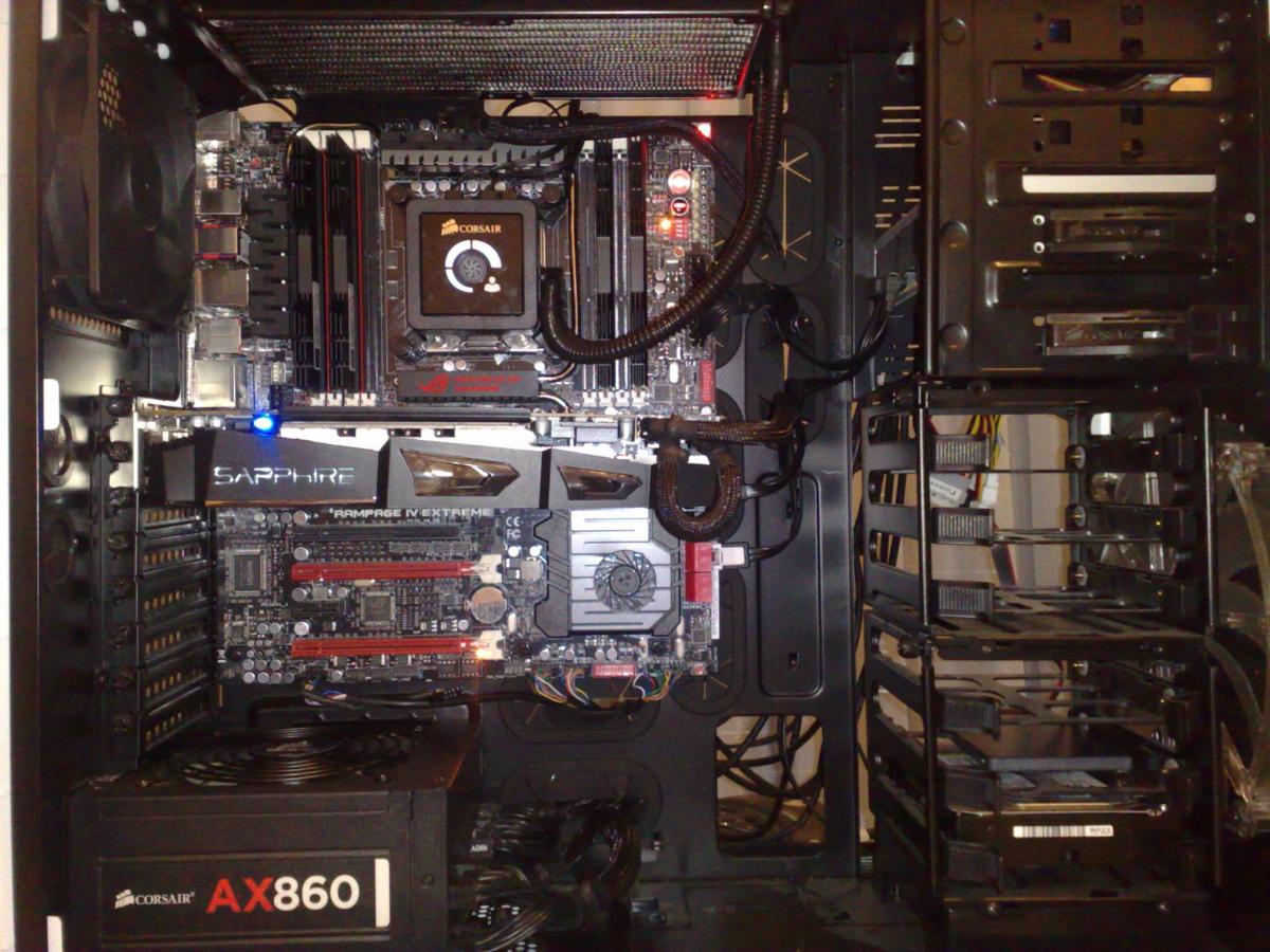

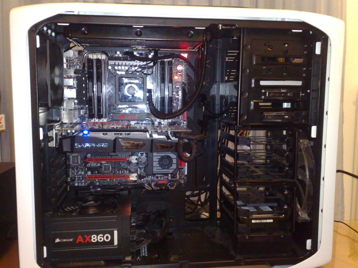

Για αρχη βγαλε το πανω hdd cage.. δεν εχεις τιποτα πανω και τσαμπα τρωει χορο απ'το airflow..
Απ'το κατω cage βγαλε το ενα bracket που ειναι κενο και αποθηκευσε το καπου μαζι με το απο πανω cage για μελλοντικη χρηση.
Επισης το μακαρονι στην κορυφη που δινει τροφοδοσια στην mobo μην το χεις περασμενο απτο δεξι grommet του 600Τ.. Περνα το απο πανω, πισω απτο ψυγειο που εχει ανοιγματακι πανω ακριβως απο κει που το κουμπωνεις πανω στην mobo.. (ενα λιγοτερο καλωδιο στην προσοψη)
Τελος, τα φουρφουρια του ψυγειου τα χεις να τραβανε μεσα?
Βαλτα απο κατω απτο ψυγειο να σπρωχνουν εξω αερα, εχει μεγαλη διαφορα σε ολο το εσωτερικο.. εχεις εγκλωβισμενο πολυ ζεστο αερα μεσα ετσι οπως το χεις τωρα..
Με αυτα τα λιγα tips (στα γρηγορα γιατι ειμαι ετοιμος να την πεσω) θα εισαι κομπλε..
Εχω την εντυπωση πως δεν υπαρχει αυτη η δυνατοτητα λογω ανεπαρκες χωρου ως προς τους ανεμιστηρες και τα slots των μνημων.
Αν τα βαλεις απ'την πανω μερια του grill μια χαρα δυνατοτητες εχεις..
Στην pic τουλαχιστον αυτο φαινεται οτι τα χει "εξω" απ'το κουτι, πανω απτo σασι..
Συν οτι αμα θες και push/pull μια χαρα γινεται, ακομα κι αν δεν σε παιρνει το πανω μερος της mobo.
Tραβοντας ενα slot πιο μπροστα απο την mobo τα 4 fans + το ψυγειο.. αλλα τα φανς αντι για 8 σημεια θα στηριζονται το πιθανοτερο σε 6, εκτος κ αν ανοιξεις τρυπες.. Για ολα υπαρχει τροπος, φαντασια και μερακι θελει..

Οταν λες push-pull,εννοεις οτι και το ψυγειο αλλα και τα 4 fans θα ειναι εσωτερικα του κουτιου η ψυγειο και 2 fans μεσα και τα υπολοιπα 2 στην απεξω?
edit Παρεπιπτοντως για διαταξη push-pull χωρις καποια τροποποιηση μπορουν να χρησιμοποιηθουν slim fans.
Push/pull εχει να κανει με την διαταξη του ψυγειου και των fan.. 2 και 2 δηλαδη..
Τωρα πως θα τα βαλεις ειναι αλλο θεμα..  σου ειπα τους τροπους παραπανω..
αν σε παιρνει να βαλεις 2 απο πανω απο το grill, το ψυγειο μεσα και αλλα 2 κατω απτο ψυγειο ok..
Αλλα το grill ενδιαμεσα απο τα πανω φουρφουρια και το ψυγειο σου κοβει ελαφρως στην ροη του αερα..
Ναι γινεται ανετα με slim, αλλα δεν προτεινονται ιδιαιτερα για ψυγειο τα slim που κυκλοφορουν..
Αν εχει ανεβασμενα ρολογια δεν πιστευω οτι θα του προσφερουν τα ιδια με 4x SP120αρια ή αλλα με παρομοιο static pressure..
μπορω να βαλω δυο εξω απο το κουτι και αλλα δυο απο μεσα?
Αυτο ειπε ο φιλος SKr1lll3x ομως με καποιες μικρες θυσιες οπως το να στηριζεται το ολο συστημα της ψυξης σου σε 6 βιδες αντι για 8 η αν θελεις να στηριζεται και στις 8 να ανοιξεις στο κουτι καποιες καινουριες τρυπες.
Καλα ναι δεν προτεινονται για overclocking αλλα ουτε κι εχουν καλυτερα χαρακτηριστικα απο τους Sp120 σε καμια των περιπτωσεων.Απλα τους ανεφερα σαν εναλλακτικη σε καποιον που θα τον ενδιεφερε η push/pull διαταξη.
