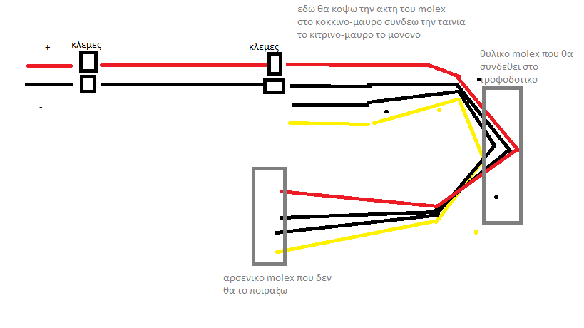

michaelrgol Δημοσ. 25 Απριλίου 2014 Δημοσ. 25 Απριλίου 2014 είχα πέσει πριν καμιά ώρα σε αυτό το video πολύ κατατοπιστικό.αντί για ανεμιστήρα θα πάρω αυτό και θα του κόψω την μια άκρη όπου θα μονώσω το κίτρινο και το αντίστοιχο μαύρο και στο κόκκινο - μαύρο θα βάλω κανονικά την ledοταινια.http://www.cosmodata.gr/product/2563/έχω κάμποσα μέτρα καλώδιο για ηχεία λες να κάνει? το καλώδιο της ledotainias που έχει στην μια ακρη είναι πολύ ψηλό καπως ετσι το σκεφτομαι:
Tenshi Δημοσ. 25 Απριλίου 2014 Δημοσ. 25 Απριλίου 2014 Και εγώ καλώδιο σύνδεσης ηχείων έβαλα.Δέν υπάρχει θέμα με το καλώδιο που θα χρησιμοποιήσεις,αρκεί να μήν μπερδευτείς με την πολικότητα. Το καλώδιο της λεντοταινίας απογύμωσέ το λίγο παραπάνω και δίπλωσέ το ώστε να το πιάσει η βίδα μέσα στις κλέμες. Γενικότερα η συγκεκριμένη εργασία συγχωρεί πολύ τσαπατσουλιά...
michaelrgol Δημοσ. 25 Απριλίου 2014 Δημοσ. 25 Απριλίου 2014 οπότε περνω το καλώδιο με τα molex και είμαι έτοιμος, δεν υπάρχει πρόβλημα που το κίτρινο και το μαύρο θα τυλίξω με μονωτική και θα τα αφήσω? λογικά το καθένα ξεχωριστά? οχι και τα 2 μαζί τυλιγμένα? και οπου γίνουν ενώσεις είτε με κλεμες είτε με κολλητηρι που θα κανω τις ενώσεις εκεί που θα στρίβει η λεντοταινια, τις μονονω? ααα και το + της ledοταινιας παει στο κοκκινο καλωδιο του molex(+12v) και το - της ledοταινιας παει στο μαυρο διπλα στο κοκκινο?
veteranos123 Δημοσ. 25 Απριλίου 2014 Μέλος Δημοσ. 25 Απριλίου 2014 ααα και το + της ledοταινιας παει στο κοκκινο καλωδιο του molex(+12v) και το - της ledοταινιας παει στο μαυρο διπλα στο κοκκινο? ΌΧΙ. Το + της ledοταινίας πάει στο κίτρινο.
michaelrgol Δημοσ. 26 Απριλίου 2014 Δημοσ. 26 Απριλίου 2014 θα τα έβαζα ανάποδα αν δεν το έλεγες πως μου είχε κολλήσει η εντύπωση ότι πάει στα 12v μάλλον επειδή είναι κόκκινο με κόκκινο. αλλα σιγα μην το δοκιμαζα πρωτα στο καλο τροφοδοτικο, εχω ενα παμπάλαιο 200watt που ουτε τροφοδοσια επεξεργαστη δεν βγαζει . πρωτα εκει και βραχυκυκλώνω μαυρο πρασινο καλώδιο 2

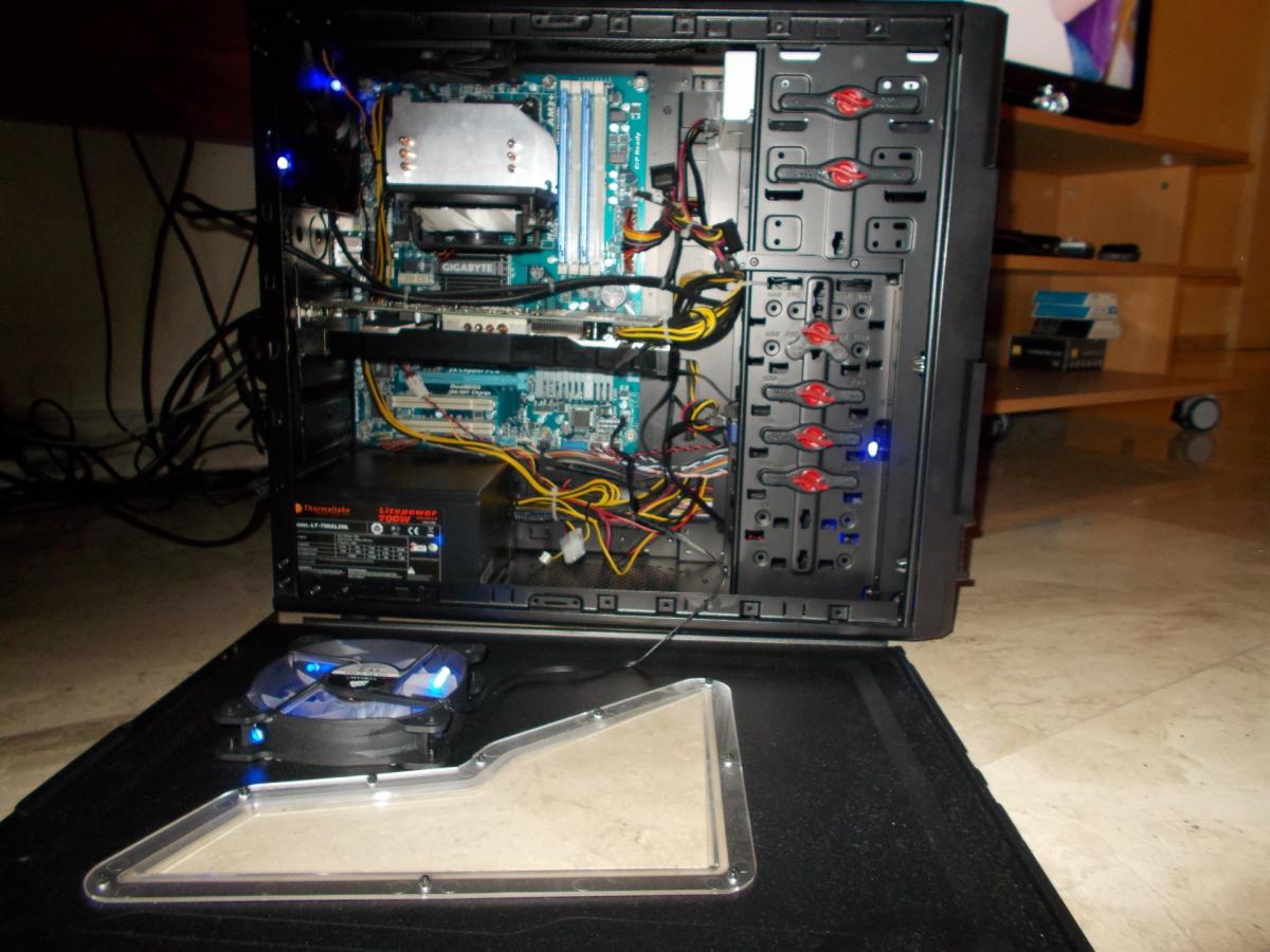

michaelrgol Δημοσ. 30 Απριλίου 2014 Δημοσ. 30 Απριλίου 2014 Και ναι την έφτιαξα και δουλεύει, αύριο εγκατάσταση στο κουτί και φώτο

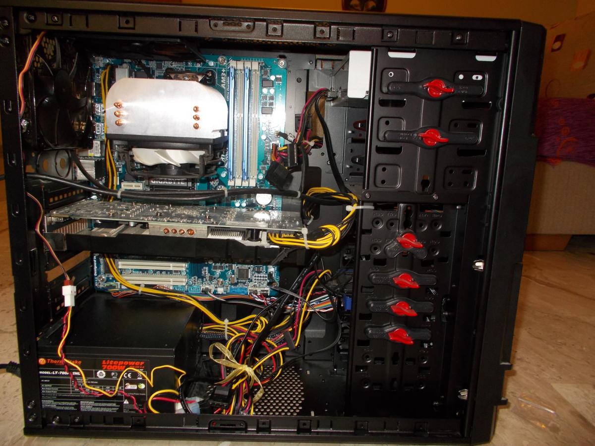

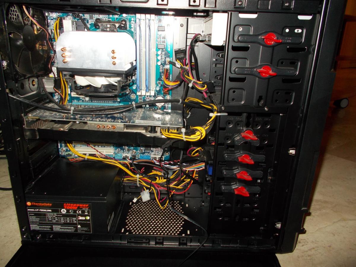

wazzaa Δημοσ. 30 Απριλίου 2014 Δημοσ. 30 Απριλίου 2014 Αυτό είναι και το δικό μου....Δεν ειχα σκοπό να το δείξω ποτέ μιας που ντρεπόμουνα λίγο αλλά με έψησε ο Στάθης Μου είπε να φτιάξω λίγο τα καλώδια και μόλις τα έφτιαξα(η τελευταία φωτό είναι πρίν τα φτιάξω) 1
Tribal21 Δημοσ. 30 Απριλίου 2014 Δημοσ. 30 Απριλίου 2014 Είναι καλύτερα αλλά το καλώδιο της cpu δεν το πέρασες από πίσω... 1
GiannisWalker Δημοσ. 30 Απριλίου 2014 Δημοσ. 30 Απριλίου 2014 την ψήκτρα γιατί την έχεις ανάποδα ? Εννοώ να τραβάει απο μπροστά και να πετάει πίσω και όχι απο κάτω πάνω 1
