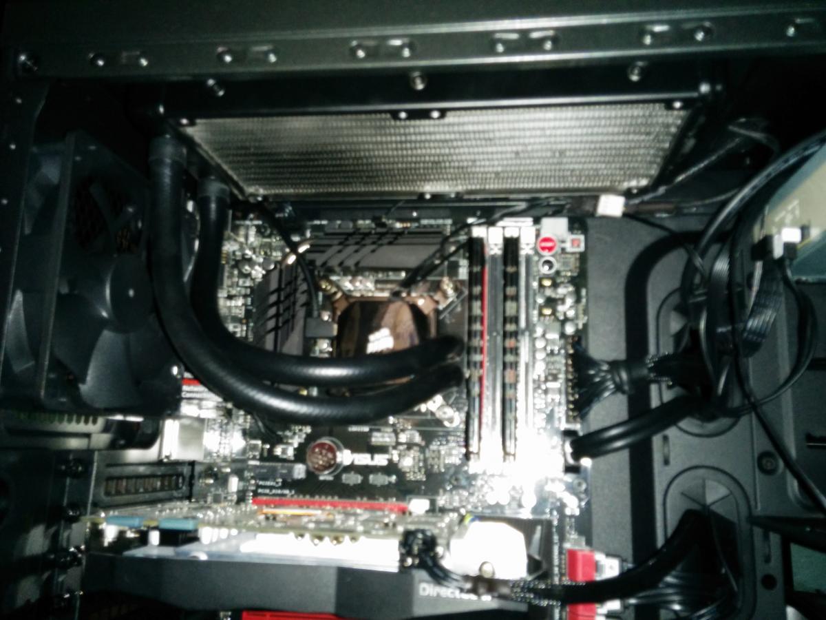

musicbill Δημοσ. 23 Μαΐου 2014 Δημοσ. 23 Μαΐου 2014 Ομορφο εμφανισιακα,μια παρατηρηση ωστοσο.Ετσι οπως εχεις τοποθετησει τους ανεμιστηρες δημιουργειται υψηλη αρνητικη πιεση μεσα στο κουτι.Τι σημαινει αυτο πρακτικα; Οτι ο φρεσκος αερας (μαζι με σκονες,χνουδια κτλ) στο κουτι θα μπαινει απ'οπου βρισκει εισοδο (πχ απο το πισω μερος του κουτιου που ειναι διαμπερες ) χωρις να φιλτραρεται απο τα φιλτρα του case. Με απλα λογια θα εισαι με ενα ξεσκονοπανο στο χερι . Γιαυτο παντα καλο ειναι να εχουμε θετικη πιεση αερα στο κουτι.Δηλαδη περισσοτερους ανεμιστηρες να βαζουν αερα ( που μπορουμε να φιλτραρουμε) και λιγοτεροι να βγαζουν . Λεπτομερειες ξερω,αλλα μια που τον κανεις τον κοπο και ξοδευεις λεφτα... To airflow στο κουτί πίστεψε με είναι άριστο, αυτό το αποδεικνύουν οι θερμοκρασίες επεξεργαστή και κάρτας γραφικών, όσο για αυτό που λες για περισσότερο φρέσκο αέρα στο κουτί θα ίσχυε στην περίπτωση που είχα την κανονική ψήκτρα στην κάρτα γραφικών, αυτή την στιγμή αν την τρέξω με oc δεν πάει παραπάνω από 56-58 βαθμούς, οπότε δεν έχει κανένα νόημα να βάλω και άλλο αέρα ο οποίος θα είναι ζεστός αφού θα φιλτράρεται από το ψυγείο και θα έχει τα αντίθετα αποτελέσματα. δηλαδή να σπρώχνει τον ζεστό αέρα προς την κάρτα γραφικών.
pagratios Δημοσ. 23 Μαΐου 2014 Δημοσ. 23 Μαΐου 2014 Βασικά ο zefiroth δεν σου είπε για το airflow ή για την θερμοκρασία αλλά ότι έχοντας περισσότερους ανεμιστήρες να βγάζουν αέρα από το κουτί από ότι να βάζουν δημιουργείς αρνητική πίεση με αποτέλεσμα περισσότερη σκόνη. Αυτό συμβαίνει διότι βγάζοντας περισσότερο αέρα από ότι βάζεις αναγκάζεις το σύστημα να τραβάει αέρα από τις διάφορες εσοχές που έχει το κουτί με αποτέλεσμα να βάζεις σκόνη από σημεία που δεν είναι προστατευμένα με φίλτρα.
musicbill Δημοσ. 23 Μαΐου 2014 Δημοσ. 23 Μαΐου 2014 Βασικά ο zefiroth δεν σου είπε για το airflow ή για την θερμοκρασία αλλά ότι έχοντας περισσότερους ανεμιστήρες να βγάζουν αέρα από το κουτί από ότι να βάζουν δημιουργείς αρνητική πίεση με αποτέλεσμα περισσότερη σκόνη. Αυτό συμβαίνει διότι βγάζοντας περισσότερο αέρα από ότι βάζεις αναγκάζεις το σύστημα να τραβάει αέρα από τις διάφορες εσοχές που έχει το κουτί με αποτέλεσμα να βάζεις σκόνη από σημεία που δεν είναι προστατευμένα με φίλτρα. Κατανοητό φίλε μου, γενικά οι συνθήκες που έχει στηθεί το pc είναι πολύ καλές για να γεμίσει χνούδια από σκόνη, από πολύ παλιά έχω την λογική καθαρισμού 1 φορά τον μήνα για το κουτί, απλά ανάλυσα και το σκεπτικό μου ώστε να καλύψω την λογική που είναι έτσι οι ανεμιστήρες. Ευχαριστώ πολύ zefiroth για την λεπτομέρεια και αν υπάρχει κάτι άλλο να προσθέσεις για να το βελτιώσω , περισσότερο, καλοδεχούμενο.
Thanos1972 Δημοσ. 23 Μαΐου 2014 Δημοσ. 23 Μαΐου 2014 Βασικα με την nepton 280L οσους ανεμιστηρες και εαν εχεις να βαζουν,αμα πιασουν τα τερματα οι ανεμιστηρες της nepton για να βγαλουν μεσω του ψυγειου,παλι αρνητικη πιεση θα εχει

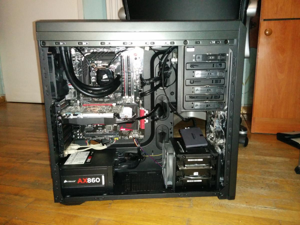

micahel Δημοσ. 24 Μαΐου 2014 Δημοσ. 24 Μαΐου 2014 αλλαξα το τροφοδοτικο που φενετε και την θεση της GTX260 πηρε η GIGABYTE HD5870 που ενω ειναι μια αρκετα ελαφρια καρτα δεν μπορω να καταλαβω γιατι γερνει συντομα θα μπει MSI TWINFROZR 3 GTX660 2GB τα καλωδια του τροφοδοτικου δεν μαζευονται καλητερα, βγαζει 3 εξαπινα και 4 οχταπινα για καρτα γραφικων 2 καλωδια με 4 molex το καθενα 2 καλωδια με 4 sata το καθενα 2 οχταπυνα επεξεργαση και το 24απινο. Το κακο ειναι οτι για καποιο λογο μου καηκε η ledοταινια 4
rowain Δημοσ. 24 Μαΐου 2014 Δημοσ. 24 Μαΐου 2014 Λιγες φωτο με την 140 και τις μνημες. Καλή τελικά η Thermalright true spirit Power? 4
wazzaa Δημοσ. 24 Μαΐου 2014 Δημοσ. 24 Μαΐου 2014 αλλαξα στο τροφοδοτικο που φενετε και την θεση της GTX260 πηρε η GIGABYTE HD5870 που ενω ειναι μια αρκετα ελαφρια καρτα δεν μπορω να καταλαβω γιατι γερνει συντομα θα μπει MSI TWINFROZR 3 GTX660 2GB τα καλωδια του τροφοδοτικου δεν μαζευονται καλητερα, βγαζει 3 εξαπινα και 4 οχταπινα για καρτα γραφικων 2 καλωδια με 4 molex το καθενα 2 καλωδια με 4 sata το καθενα 2 οχταπυνα επεξεργαση και το 24απινο. Το κακο ειναι οτι για καποιο λογο μου καηκε η ledοταινια Κρίμα που δεν πήρες modular. Αφού το άλλαξες θα έπρεπε να ψάξεις για modular αν ήθελες "καλύτερο" cable management. Πάντος και έτσι δεν είναι τόσο χάλια. Δεν μπορείς να τα μαζέψεις λίγο όλα μαζί?? Αν και όπως τα βλέπω είναι σαν προβοσκίδα ελέφαντα.... Παρολ'αυτά είναι αρκετά καλό.... 1
micahel Δημοσ. 24 Μαΐου 2014 Δημοσ. 24 Μαΐου 2014 60 ευρώ το πηρα me εγγυηση τη ειθελα να ειναι ενα μαζεματακι παιζει να κανω, αλλα μαλλον με βλεπω να αποχαιρετώ το καγκουριστικο ZALMAN Z11 και να παω σε 300R http://www.corsair.com/en-us/carbide-series-300r-windowed-compact-pc-gaming-case σκεφτηκα να βαλω κατι τετοιο να σουλουπωθει αλλα δεν ξερω που να βρώ 2
wazzaa Δημοσ. 24 Μαΐου 2014 Δημοσ. 24 Μαΐου 2014 Ωραίος....I want to build a snowman!!!!!!ΥΓ:Βάλε καμία μεγάλυτερη φωτό να δούμε αναλυτικότερα....
micahel Δημοσ. 24 Μαΐου 2014 Δημοσ. 24 Μαΐου 2014 θα φτιαξω αυτο το cover με ξυλο μπαλσα και θα το ντισω η θα το βαψω με σπρει
