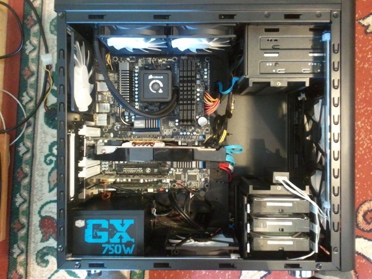

Κατεύθασε  και το  Arc midi r2, και πιασανε δουλεια τα κατσαβίδια.
Μετα απο κανα δίωρο και βάλε το αποτέλεσμα είναι αυτό.
Για 5 δίσκους νομίζω έκανα καλούτσικη δουλειά στο συμμάζεμα.

εμενα μου αρεσει που δεν ειμαι ο μονος που εχω το GX750 :-D :-D :-D :-D
