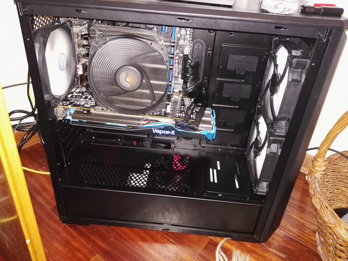

γιατι ομως αυτο;  εχει σημασια να κοιταει στις μνημες;  δηλαδη τωρα ετσι οπως ειναι τι ζημια μου κανει;  εγω θα το βαλω οπως μου ειπεσ ειναι και ευκερια μια που θα την βγαλω την ψυκτρα να αλλαξω και παστα την εχω 3 χρονια θα θελει αλλαγη λογικα και θα βαλω το φουρφουρι αλλιως προς τις μνημες αν ειναι το σωστο ετσι οπως λες
Ότι είπε ο sheogorath ακολουθείς panos0100. Δεν είναι κάτι δύσκολο, από την στιγμή που το μπροστινό φαν βάζει αέρα και τo πίσω που έχεις βγάζει κατά αυτό τον τρόπο πρέπει να μπει και η ψύκτρα, δηλαδή ο ανεμιστήρας της να φυσάει τον ζεστό αέρα προς τα πίσω και έπειτα ο ζεστός αέρας να εξάγεται μέσω του οπίσθιου ανεμιστήρα.
Τα καλώδια για την VGA καλύτερα να τα πέρναγες από κάτω.
Εκτος των καλωδιων(φοβομουν τους ανεμιστηρες της gpu μην βρουν με καποιο καταλαθος) επιδεχεται καποια αλλη αλλαγη? Παρατηρησα οτι ενας απο τους δυο HDD που ειναι πισω χτυπαει 43-46 βαθμους τι μπορω να κανω με αυτον? Επειδη το κουτι ειναι το 400S το μπροστινο LED παρατηρησα οτι δεν εχει επιλογη να σβηνει εντελως...
Αν υπαρχει τροπος για mount του HDD μπροστα εκει στα ανεμιστηρια... Λογικα ειναι κατω και δεν παιρνει αερα, γι'αυτο και τετοιες θερμοκρασιες.
Μπορεις να καταλαβεις απο αυτην τη φωτο αν δεχεται;
Υπάρχουν brackets που αγοράζεις ξεχωριστά.
ps. Κατα πάσα πιθανότητα,θα πρέπει να βγάλεις έναν ανεμιστήρα,οπότε θα χάσεις και direct ροή αέρα στον σκληρό (πόσο μάλλον στο υπόλοιπο κουτί).
Ιιιίσως μπορείς να βάλεις εναν λεπτό ανεμιστήρα των 15mm,άλλα και πάλι,στο μάτι δείχνει οριακά...
Άκυρο,χωράνε όλα κανονικά.

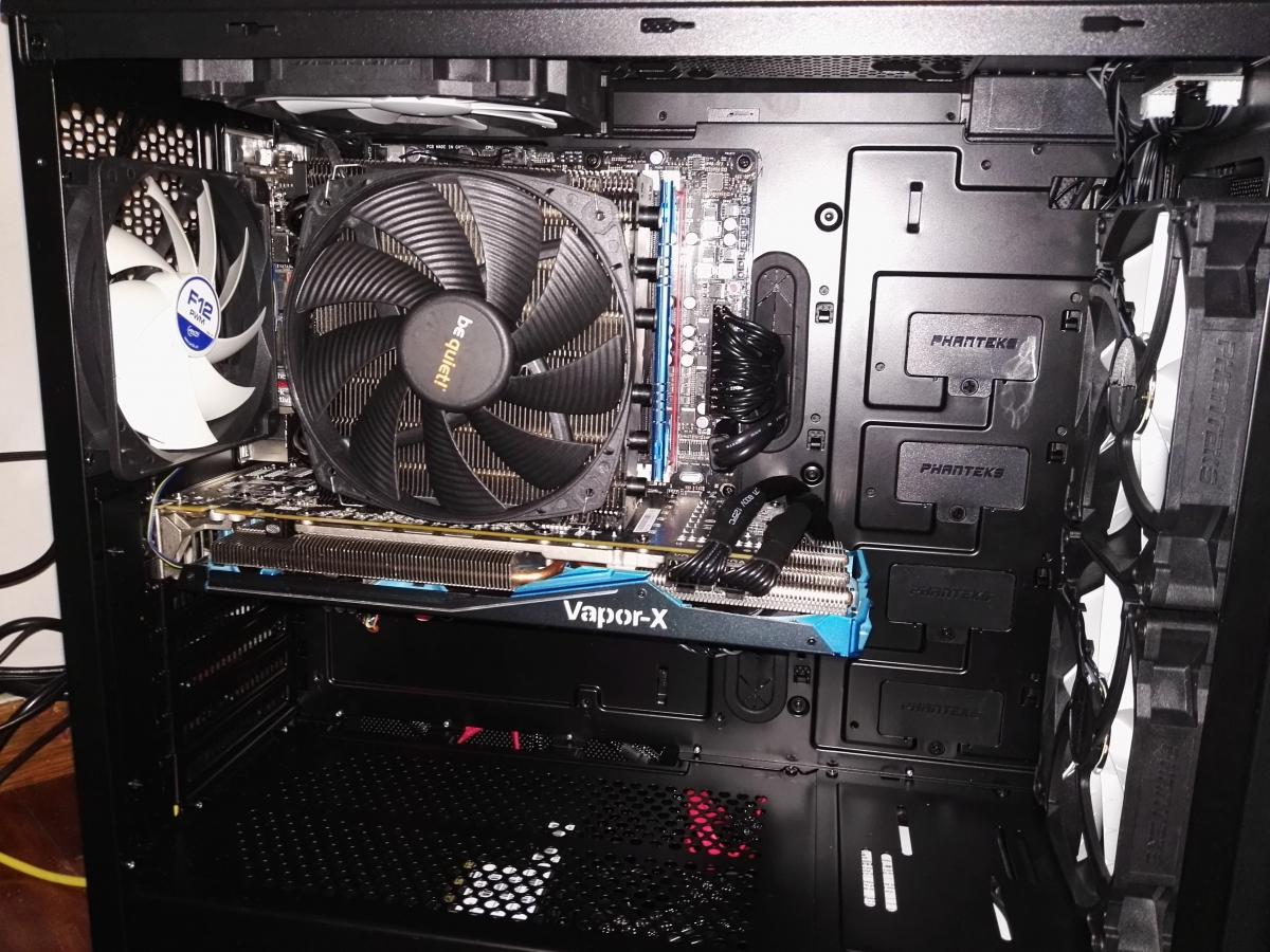

Μετα απο 10 χρονια αποχωριστηκα το παλιο κουτι
Ωραίος μεγιά, να το χαρείς :) . Να σε ρωτήσω τα φανάκια από θόρυβο της phanteks τι λένε ( intake )
ευχαριστώ
Ok ευχαριστω
Τα 140αρια μεσω fan controller σε low ειναι μια χαρα σε medium οκ σε high ακουγονται
Βεβαια δεν ειχα ξανα 140αρια για να εχω μετρο συγκρισης
Σε site που ειδα τα επελεξα λογω υψηλου airflow αν θυμαμαι καλα 81cfm και χαμηλου θορυβου 19db....Φανταζομαι πως θα κανουν αλλα fan με οριο θορυβου 26db ας πουμε
