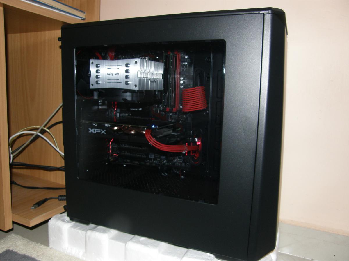

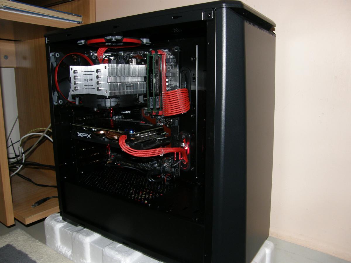

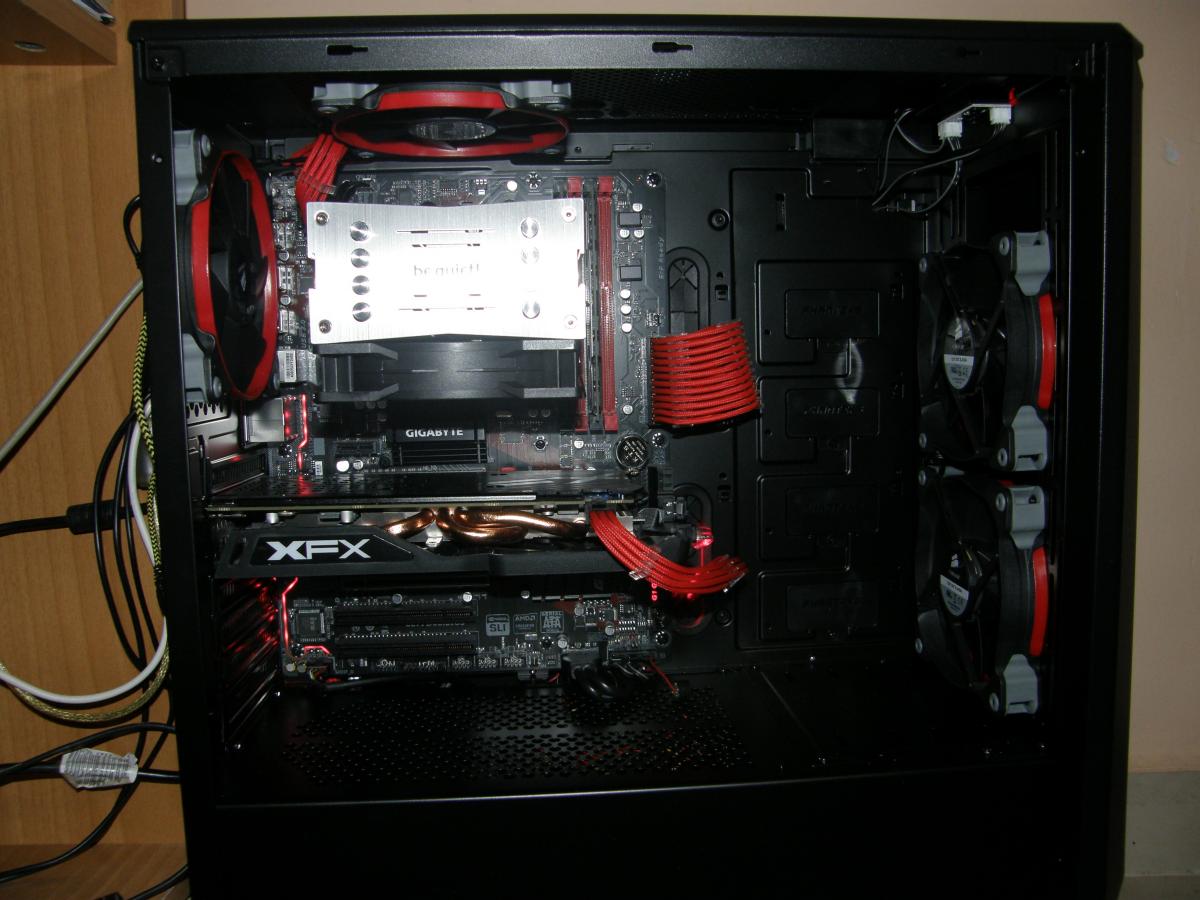

Επιτελους ηρθε η ωρα της αναβαθμισης !!!
8350 μεταχειρισμενος, αλλα πληρωθηκε σαν καινουργιος ! ΛΟΛ !
Phantkes P400
Corsair SP120 Quiet Edition
Be Quiet Pure rock
στο κουτι οι χειροβιδες δεν εφαρμοζουν καλα, εχουν μια πλαστικη/ψευτικη αισθηση στο βιδωμα. ΑΠΕΙΡΟΙ χωροι τελειο κουτι !
Οι ανεμιστηρες δεν ειναι οσο ησυχοι λενε, ακομα και με το LN ανταπτορακι (τσαμπα ψαξιμο 3 μηνες)( αμα δεν ειναι Νοκτουα....)
τα καλωδια της Phanteks ετοιμα απο το ΕΣΟΠ
Η ψυκτρα τερατακι αλλα ρουφαει ολο το ζεστο αερα της καρτα γραφικων και μου βαραει 67-68 βαθμους, νομιζω δεν μπορω να την γυρισω....(αμα ξερει κανεις κατι ας πει.)

Ωραίο build. Επειδή είναι AMD μπορείς να βάλεις την ψήκτρα είτε έτσι είτε ανάποδα. Πρωτεινω να την βάλεις ανάποδα για να ρουφάει φρέσκο αέρα από το πάνω ανεμιστηράκι και επίσης τι πάστα έχεις?
Artic Silver 5
αυτο λεω η ψυκτρα δεν γυρναει !!! γιαυτο εχω θεμα με θερμοκρασιες..... δεν το ηξερα οτι δεν γυρναει,....καθετα εννοω....
θα δω εαν ειναι μεγαλο θεμα θα κανω το πανω ανεμιστηρακι εισαγωγης,,,,
Artic Silver 5
Καλή πάστα η silver
Εγώ λέω: κάνε το πάνω ανεμιστηράκι εισαγωγής και γύρνα την ψυκτρα οριζόντια​ αλλά με το ανεμιστηράκι προς τα πάνω. Για να παίρνει αέρα από πάνω.
ναι το ιδιο λεμε.... το ιδανικο ηταν να μπορουσε να γυρισει καθετα.....
οχι τιποτα αλλο μετα θα ψηνεται η καρτα γραφικων   :-D  :-D  :-D  :-D  :-D
