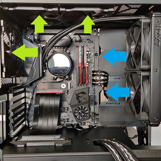

Acmilangr2 Δημοσ. 16 Νοεμβρίου 2021 Δημοσ. 16 Νοεμβρίου 2021 10 ώρες πριν, Herald είπε Απο θερμοκρασιες παντως ειναι απιστευτο. Αλλα ο πίσω ανεμιστηρας να ξέρεις σου κανει χειρότερες τις θερμοκρασίες, καλυτερα να τον αφαιρέσεις. Πώς γκενεν αυτό; 2
Herald Δημοσ. 17 Νοεμβρίου 2021 Δημοσ. 17 Νοεμβρίου 2021 4 ώρες πριν, Acmilangr2 είπε Πώς γκενεν αυτό; Positive airflow και τρύπιο το πίσω μέρος του κουτιού, ο extra ανεμιστήρας απλά εμποδίζει την έξοδο του αέρα. Δοκίμασε το με σταθερά τα fans και θα το δείς 1
godslayerxp Δημοσ. 17 Νοεμβρίου 2021 Δημοσ. 17 Νοεμβρίου 2021 7 ώρες πριν, Herald είπε Positive airflow και τρύπιο το πίσω μέρος του κουτιού, ο extra ανεμιστήρας απλά εμποδίζει την έξοδο του αέρα. Δοκίμασε το με σταθερά τα fans και θα το δείς Πως γίνεται να τον εμποδίζει, αφού ο πίσω ανεμιστήρας βγάζει έξω "με το ζόρι" τον αέρα Δεν είχα ποτέ θέμα με θερμοκρασίες αλλά για τσέκαρε λίγο τη φώτο Spoiler
Herald Δημοσ. 17 Νοεμβρίου 2021 Δημοσ. 17 Νοεμβρίου 2021 2 ώρες πριν, godslayerxp είπε Πως γίνεται να τον εμποδίζει, αφού ο πίσω ανεμιστήρας βγάζει έξω "με το ζόρι" τον αέρα Δεν είχα ποτέ θέμα με θερμοκρασίες αλλά για τσέκαρε λίγο τη φώτο Απόκρυψη περιεχομένων Ξαναλέω, όταν έχεις positive airflow ο αέρας έτσι και αλλιώς προσπαθεί να βγεί. Ο ανεμιστήρας απλά μπλοκάρι μερός επιφάνειας που έχει για έξοδο (ρότορας, το frame κλπα).
nikpoth Δημοσ. 17 Νοεμβρίου 2021 Δημοσ. 17 Νοεμβρίου 2021 Δεν ισχύει κάτι τέτοιο, αντίθετα, διευκολύνει στην καλύτερη και ποιο σωστή διαδρομή/κυκλοφορία. 2
deafman Δημοσ. 17 Νοεμβρίου 2021 Δημοσ. 17 Νοεμβρίου 2021 νομιζα οτι ολοι παλεύαμε για ενα neutral airflow.
SabotazNic Δημοσ. 17 Νοεμβρίου 2021 Δημοσ. 17 Νοεμβρίου 2021 5 ώρες πριν, godslayerxp είπε Πως γίνεται να τον εμποδίζει, αφού ο πίσω ανεμιστήρας βγάζει έξω "με το ζόρι" τον αέρα Δεν είχα ποτέ θέμα με θερμοκρασίες αλλά για τσέκαρε λίγο τη φώτο Εμφάνιση κρυμμένου περιεχομένου Btw δεν ξερω αν ειναι δικο σου κουτι, αλλα αυτην την στιγμη, το συγκεκριμενο airflow ειναι αρνητικο. Αρχικα, και μονο επειδη ειναι 3 fans που βγαζουν τον αερα, αλλα και επειδη τα 2 fans που βαζουν εχουν την αντισταση της aio. Σε αυτο το κουτι θα μπει σκονη απο, πχ πανω δεξια ή απο τα grill των pci slots 1
godslayerxp Δημοσ. 17 Νοεμβρίου 2021 Δημοσ. 17 Νοεμβρίου 2021 6 λεπτά πριν, SabotazNic είπε Btw δεν ξερω αν ειναι δικο σου κουτι, αλλα αυτην την στιγμη, το συγκεκριμενο airflow ειναι αρνητικο. Αρχικα, και μονο επειδη ειναι 3 fans που βγαζουν τον αερα, αλλα και επειδη τα 2 fans που βαζουν εχουν την αντισταση της aio. Σε αυτο το κουτι θα μπει σκονη απο, πχ πανω δεξια ή απο τα grill των pci slots Ναι το δικό μου είναι.. (η ψύκτρα είναι push/pull, δεν φαίνονται τα άλλα 2 μπροστά) Θετικό θα ήταν αν έβαζαν περισσότερα fans από αυτά που έβγαζαν; Η πίεση που έχουν τα fans δεν παίζει ρόλο για το αν θα είναι θετικό ή αρνητικό; Στην περίπτωσή μου, τα πίσω που βγάζουν είναι πιο χαλαρά σε στροφές από τα μπροστά
SabotazNic Δημοσ. 17 Νοεμβρίου 2021 Δημοσ. 17 Νοεμβρίου 2021 13 λεπτά πριν, godslayerxp είπε Ναι το δικό μου είναι.. (η ψύκτρα είναι push/pull, δεν φαίνονται τα άλλα 2 μπροστά) Θετικό θα ήταν αν έβαζαν περισσότερα fans από αυτά που έβγαζαν; Η πίεση που έχουν τα fans δεν παίζει ρόλο για το αν θα είναι θετικό ή αρνητικό; Στην περίπτωσή μου, τα πίσω που βγάζουν είναι πιο χαλαρά σε στροφές από τα μπροστά Σιγουρα αν ειναι πιο χαλαρα κανεις δουλεια, αλλα πρεπει να υπολογισεις και την αντισταση της ψυκτρας. Καπου ειχα δει ενα τροπο υπολογισμου, και ναι, αν ηταν και Push pull βοηθουσε προφανως. Αν εχεις σκονη γενικα στον χωρο, αλλα οχι στο κουτι, μαλλον εισαι οκ. Απλα προσωπικα θα εβαζα το ψυγειο στις 2 πανω θεσεις.
godslayerxp Δημοσ. 17 Νοεμβρίου 2021 Δημοσ. 17 Νοεμβρίου 2021 3 λεπτά πριν, SabotazNic είπε Απλα προσωπικα θα εβαζα το ψυγειο στις 2 πανω θεσεις Δεν υπάρχει χώρος για πάνω, επειδή είναι push/pull βρίσκουν τα fans πάνω στη μητρική. Αλλά έστω ότι τα έβαζα... αν έβγαζαν τον αέρα, θεωρητικά θα περνούσαν τον ζεστό αέρα από τον χώρο του cpu μέσα από την ψύκτρα. Θα έπρεπε να βάζουν αέρα (θεωρητικά πάλι)
SabotazNic Δημοσ. 17 Νοεμβρίου 2021 Δημοσ. 17 Νοεμβρίου 2021 2 λεπτά πριν, godslayerxp είπε τον ζεστό αέρα από τον χώρο του cpu μέσα από την ψύκτρα. δεν το καταλαβα αυτο. Ο "χωρος" του cpu καλυπτεται απο την ψυκτρα. Πιο πολυ θα σε ενδιεφερε η θερμοτητα απο την καρτα γραφικων. Αν ψαξεις, θα δεις οτι δεν εχει και πολυ μεγαλες διαφορες σε load μπροστα vs πανω. Τεσπα, βγηκαμε οφφτοπικ 1
Herald Δημοσ. 17 Νοεμβρίου 2021 Δημοσ. 17 Νοεμβρίου 2021 6 ώρες πριν, godslayerxp είπε Πως γίνεται να τον εμποδίζει, αφού ο πίσω ανεμιστήρας βγάζει έξω "με το ζόρι" τον αέρα Δεν είχα ποτέ θέμα με θερμοκρασίες αλλά για τσέκαρε λίγο τη φώτο Απόκρυψη περιεχομένων Sorry, τώρα είδα και την φώτο. Αν είναι δικό σου το build, έχεις negative pressure, μιας και το intake έχει μπροστά radiator. Άρα σε εσένα βοηθάει το πίσω ανεμιστηράκι ακριβώς για να έχεις negative pressure, το οποίο βοηθάει το intake να βάζει περισσότερο αέρα. Ουσιαστικά αυτός ο πίσω ανεμιστήρας βοηθάει τα κουτιά που δεν έχουν επαρκές intake. Το torrent δεν έχει τέτοιο θέμα. 1
SabotazNic Δημοσ. 17 Νοεμβρίου 2021 Δημοσ. 17 Νοεμβρίου 2021 2 ώρες πριν, Herald είπε Sorry, τώρα είδα και την φώτο. Αν είναι δικό σου το build, έχεις negative pressure, μιας και το intake έχει μπροστά radiator. Άρα σε εσένα βοηθάει το πίσω ανεμιστηράκι ακριβώς για να έχεις negative pressure, το οποίο βοηθάει το intake να βάζει περισσότερο αέρα. Ουσιαστικά αυτός ο πίσω ανεμιστήρας βοηθάει τα κουτιά που δεν έχουν επαρκές intake. Το torrent δεν έχει τέτοιο θέμα. Αφου συνεχιζουμε την συζητηση, το ιδανικο ειναι να εχει θετικη πιεση μεσα στο κουτι. Και λογω σκονης, αλλα και η θερμοτητα για να βρισκει περισσοτερους τροπους διαφυγης. Βλεπε κουτια οπως τα 5000d aitflow ή o11 /o11 xl κτλ. Εχεις 6 θεσεις για intake και 3/4 exhaust
