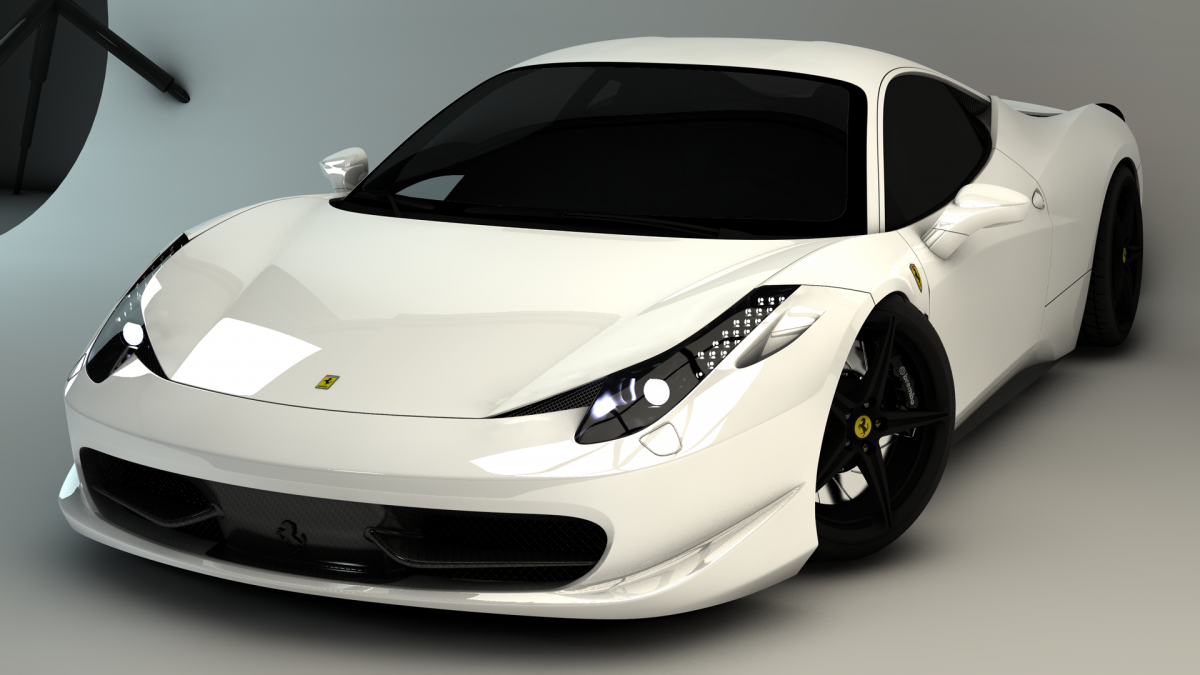

Το S3 τελειώνει, βασικά έτοιμο είναι απλά κάτι λεπτομέρειες έμειναν.
Τελείωσα και κάτι που ετοίμαζα καιρό απλά δεν μπορούσα να βάλω εικόνες γιατί προοριζόταν για αλλού. 458 Italia λοιπόν, ξέρω ξέρω οι φωτισμοί, αλλά δεν τα κάνω αυτά τα render για να το πουλήσω, ποιο πολύ για να δείχνει ποιο όμορφο!
Με νέα εφέ, αλλά παραπάνω χρόνο render (αρκετά)...

μάμησε! ρε συ έβο ξέρω κάποια πράγματα θεωρητικά πάνω στο 3d(και animation) αλλά θέλω τη βοήθεια σου, απο που να ξεκινήσω να μαθαίνω το c4d ? με ενδιαφέρει ο σχεδιασμός αυτοκινήτων αλλά και άλλα αντικήμενα γενικα..

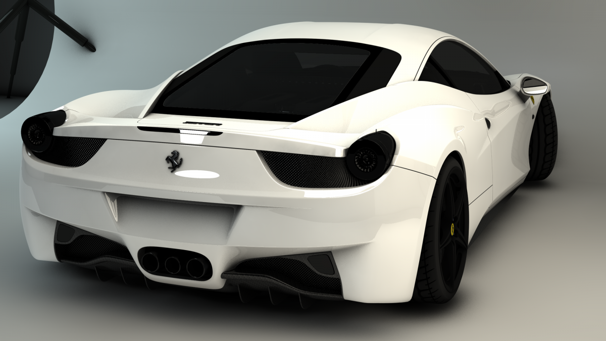

Τώρα τελείωσα και το render για το πίσω μέρος την 458...

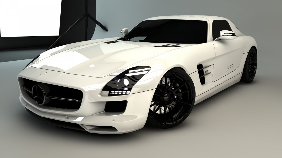

και άλλο ένα από τα "κρυφά" :P Mercedes AMG SLS με το κουκλί μου την OZ Ultraleggera :P
ζαντάρα  :wub:

Εδώ πολύ reflection, πόσο 50-60%?
Επεξ/σία από evoracing
Στο 50% είναι...
Εσύ το Mercedes και την Ferrari τα έφτιαξες τα μοντέλα από blueprint ή τα κατέβασες έτοιμα?
Στο 50% είναι...
Από blueprint αλλά μου πήρε αρκετό καιρό. Το S3 το έκανα σχετικά γρήγορα αλλά δεν είναι και τόσο καλό το αποτέλεσμα.

Καταρχήν μπράβο για την υπομονή σου(που να δεις τι γίνεται με τα άρματα σε high poly).
Αδερφέ το μέγαλο σου μειονέκτημα είναι οι φωτισμοί σου,πολύ χαμηλοί και σκοτεινοί.Τα rooms σου είναι σχετικά μεγάλα σε σχέση με τα αντικείμενά σου.Δοκίμασε σωστά settings με VRAY για να μπορέσεις να αναδείξεις σωστά τα υλικά και τα hdri
Λοιπόν θέλω την γνώμη σου και των άλλων φυσικά! Ετοιμάζω για πούλημα κάποια project. Αρχικά θέλω να μου πεις ο φωτισμός πως σου φαίνεται? στο συγκεκριμένο επειδή στις ρόδες παίζει πολύ μαυρίλα άμα ρίξω παραπάνω φως θα φωτίσει πολύ το σώμα και δεν θα φαίνονται οι καμπύλες. Επίσης για κάποιο λόγο έχω διαρροή φωτός και δεν ξέρω από που :P αλλά θα το βρω. Δεν είναι το τελικό αποτέλεσμα αλλά από θέμα εμφάνισης-φωτισμού πως σου φαίνεται??
Edit: Διόρθωσα τις διαρροές το σένιαρα λίγο ακόμα και του έβαλα και άλλη διαφάνεια στα τσάμια που δεν φαινόταν το εσωτερικό. Με λίγη επεξεργασία στο Photoshop και είναι έτοιμο.
το μονο που δεν μαρεσει στο δευτερο ειναι οτι βλεπω σκουρο μπλε αντι για μαυρο, (κατι εκανες στο photoshop?) καταταλα φοβερο
Ναι στο photoshop ειναι... απλα το εκανα ετσι για να φαινεται ποιο retro. Θα ξανα κανω αλλο ενα και βλεπουμε ;)
