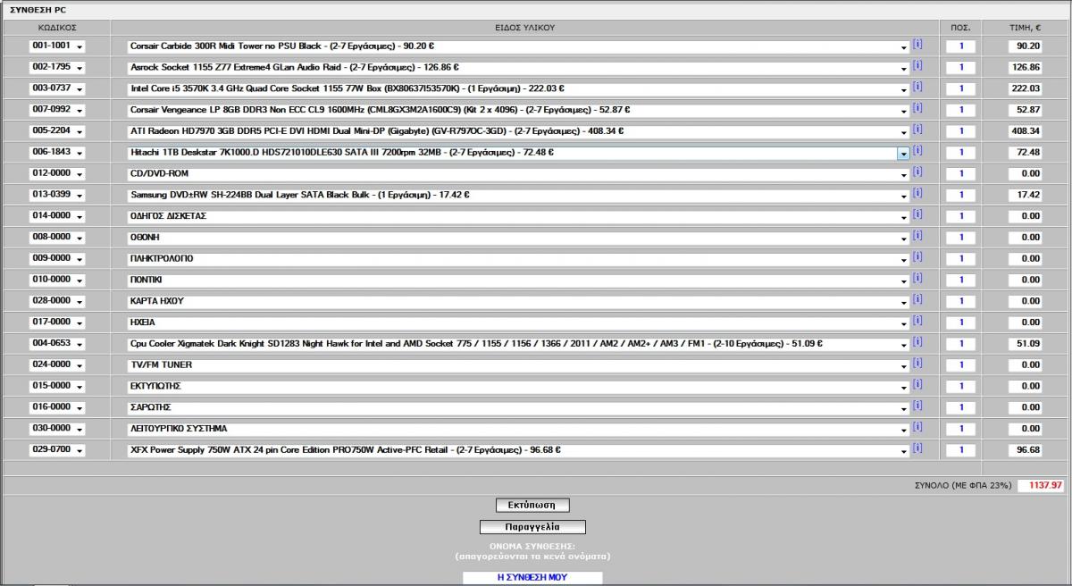

@Mauroprobato δεν υπάρχει κανένας λόγος να ξεκινήσεις νέο σύστημα με 7950 crossfire. Πέρα απ το ότι δεν θα το εκμεταλλευτείς, καθώς με την μια 7950 ή 7970 θα πάζεις τα πάντα για αρκετό καιρό, δημιουργείς και άλλα θέματα που θα μπορούσες να αποφύγεις: Πιθανές ασυμβατότητες με παιχνίδια, θερμοκρασίες, μεγάλη κατανάλωση κτλ κτλ Συν τοις άλλοις, στο μέλλον θα έχεις πάντα την επιλογή είτε να προσθέσεις άλλη μία, είτε -αν σε συμφέρει καλύτερα- να δώσεις τη δικιά σου και να πας σε μια νεώτερη. Αυτό θα αργήσει βέβαια. Κανείς λόγος, λοιπόν, να δεσμεύεσαι με δύο θηρία εξαρχής μέσα στο κουτί σου. Επίσης έχε στο μυαλο σου ότι από την μεταπώληση πάντα χαμένος βγαίνεις σε ένα βαθμό. Αυτός είναι ο νόμος της αγοράς και επιτείνεται ακόμα περισσότερο από τη γρήγορη απαξίωση του hardware.
Από την άλλη και εφόσον μιλάμε για high end gaming, η λυση του i5 είναι μονόδρομος. Σε γενικές γραμμές, το μαγαλύτερο βάρος στο 1080p gaming πέφτει στην κάρτα γραφικών και όλοι οι σύγχρονοι δυνατοί επεξεργαστές τα βγάζουν περα. Ωστόσο, σε αρκετά παιχνίδια εξαιτίας τόσο του τρόπου με τον οποίο είναι γραμμένα, όσο και της per core performance του i5, η αξιοποίηση του i5 θα είναι αρκετά καλύτερη.
Περισσότερα σε αυτό το ποστ: http://www.insomnia.gr/topic/471799-intel-core-i5-3470-%CE%AE-amd-fx-8320-%CE%B3%CE%B9%CE%B1-gaming/page-2?do=findComment&comment=5182132 Διάβασε όλο το θέμα αν έχεις την όρεξη, εξηγεί πολλά πράγματα, δε νομίζω ότι βοηθάει να επαναληφθούν με σεντόνια εδώ, είναι χιλιοειπωμένα και ευρέως αποδεκτά παγκοσμίως. Λέει π.χ το guru3d (το μεγαλύτερο gaming hardware site παγκοσμίως αναφερόμενο στην επιλογή επεξεργαστή:
"As much as we like competition unfortunately Intel stands unchallenged for gaming CPUs. Yes I know there will be angry emails from people claiming "but most games are GPU limited." True, but some are not and when they aren't the Intel processors race way ahead. We wish it was more balanced, but honestly Intel is the way to go if gaming is concerned."
Δες το παρακάτω, είναι κοντά στην αρχική σου συνθεση με καλύτερο τροφοδοτικό.

Δεινο και Adtakh  δεν υπάρχει λόγος να έρθετε σε αντιπαραθεση,έχω διαβασει πολλα ποστ σας και ξερω οτι ο ενας τεινει στα intel single card και ο αλλος AMD dual cards και σεβομαι και τις 2 αποψεις. εγω ήθελα αυτο ακριβώς που κανατε 1 set me 2 cards and amd και ενα set me intel και single card.
Σας ευχαριστώ πολυ και τους 2 σας για τον χρονο σας.

Για μενα αν θες Vfm καρτα παρε απο το digitalmaster την 7950VaporX (310€) αλλιως αν θελεις απολυτες μονοπυρηνες επιδωσεις παρε απο το ιδιο μαγαζι την ΗΙS Ice Q2 7970 Ghz edition (430€!)

Είναι ψευτοδίλημμα το amd με crossfire ή intel με single. Και με intel κάνει crossfire σχεδόν με τα ίδια χρήματα. Το θέμα είναι ότι δεν υπάρχει κανένας λόγος να κάνει κάτι τέτοιο.
