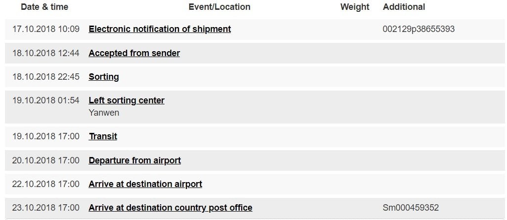

pavloa Δημοσ. 23 Νοεμβρίου 2018 Δημοσ. 23 Νοεμβρίου 2018 Καλημέρα. Έψαχνα λίγο τα tracking number. Μπήκα εδώ https://en.trackitonline.ru/?service=track έβαλα το trackinh number και μου βγάζει τα παρακάτω. Στο τέλος μου βγάζει ένα άλλο tracking number Sm000459352. Ισχύει αυτό ή είναι μούφα?
nenela Δημοσ. 23 Νοεμβρίου 2018 Δημοσ. 23 Νοεμβρίου 2018 δεν περιεχει αναλυτικες λεπτομερειες...πιο πολυ για tracking code το βλεπω...οποτε καμμια σχεση με tracking number...χωρα αποστολης και χωρα αφιξης γιατι δεν γραφει οπως το 17tracknet? καλημερα ,αγορες απο amazon εχουν το ιδιο delay με αγορες απο κινα..45+ μερες?
pavloa Δημοσ. 23 Νοεμβρίου 2018 Δημοσ. 23 Νοεμβρίου 2018 ναι το είδα οτι δεν λέει πουθενά χώρα αποστολής και χώρα άφιξης αλλά μου έκανε εντύπωση το tracking που έχει κάτω κάτω και λέω μήπως μπορώ να το εντοπίσω. Σήμερα έκλεισε ΕΝΑ μήνα στο ίδιο σημείο κολλημένο.. Πρέπει να ανοίξω dispute στο ebay για να μην περάσουν οι μέρες και χάσω το δέμα ή δεν χρειάζεται?
makfil Δημοσ. 23 Νοεμβρίου 2018 Μέλος Δημοσ. 23 Νοεμβρίου 2018 Με κινέζικα αγγλικά ότι η μεταφορά του δέματος γίνεται με το βελγικό ταχυδρομείο. 1
nenela Δημοσ. 23 Νοεμβρίου 2018 Δημοσ. 23 Νοεμβρίου 2018 Μόλις τώρα, pavloa είπε ναι το είδα οτι δεν λέει πουθενά χώρα αποστολής και χώρα άφιξης αλλά μου έκανε εντύπωση το tracking που έχει κάτω κάτω και λέω μήπως μπορώ να το εντοπίσω. Σήμερα έκλεισε ΕΝΑ μήνα στο ίδιο σημείο κολλημένο.. Πρέπει να ανοίξω dispute στο ebay για να μην περάσουν οι μέρες και χάσω το δέμα ή δεν χρειάζεται? οπωσδηποτε dispute...
