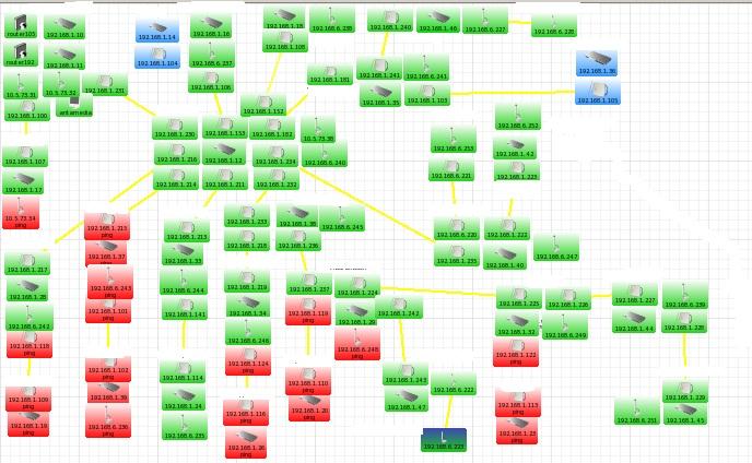

takistmr Δημοσ. 31 Ιανουαρίου 2013 Δημοσ. 31 Ιανουαρίου 2013 Είναι ευκολο να ανεβάσεις κανένα σχεδιο για να δούμε ακριβώς την τοπολογία του δικτύου?
el02154 Δημοσ. 27 Φεβρουαρίου 2013 Μέλος Δημοσ. 27 Φεβρουαρίου 2013 Είναι ευκολο να ανεβάσεις κανένα σχεδιο για να δούμε ακριβώς την τοπολογία του δικτύου? Σόρρυ για την αργοπορία.
takistmr Δημοσ. 27 Φεβρουαρίου 2013 Δημοσ. 27 Φεβρουαρίου 2013 Δεν φαίνεται τίποτα. Μήπως μπορείς να ανεβάσεις καμία καλύτερη φωτό;
