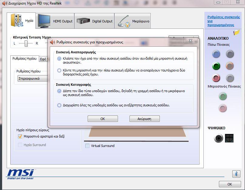

cabdik Δημοσ. 29 Ιανουαρίου 2013 Δημοσ. 29 Ιανουαρίου 2013 CAB δεν ξέρω και ρωτάω (δεν είναι διόρθωση με άλλα λόγια ). Αυτό που λες σίγουρα γίνεται? Εννοώ να κάνεις διπλό το stream των speakers. Το ότι μπορείς να αλλάξεις το βύσμα που θα δίνει την κάθε έξοδο αυτό το ξέρω ότι μπορούν να το κάνουν τα σύγχρονα ΜΒs πχ να έχει χαλάσει το πράσινο βύσμα και να στέλνεις το speakers-out στο ροζ (που κανονικά είναι το mic). Αλλά να κάνεις dual stream? Ξέρω ότι πάλι γίνεται να κάνεις dual stream (αν στο επιτρέπει η κάρτα ήχου) και να παίζουν μαζί το πίσω Speakers-out μαζί με το front-headphones-out, αλλά αυτό ενεργοποιείται μόνο όταν κουμπώσεις το front-audio pin. Χωρίς αυτό ξέρεις ότι πάλι γίνεται? Έγινα κατανοητός γιατί λίγο σαν κινέζικα μοιάζουν τώρα που τα ξαναδιαβάζω... δεν εχω πειραματιστει σε αυτα. απλα 2 στοιχεια εχω που με οδηγουν σε αυτο το συμπερασμα 1 οτι βλεπω στη διαχειριση ηχου της REALTEK πχ, (που εχει η δικη μου μοβο), οτι μου δινει επιλογη να ορισω εγω την καθε εξοδο. ομως αυτο απο μονο του δεν σημαινει, οπως λες dual stream. ομως απο οτι καταλαβα, αν καταλαβα σωστα, το παιδι δεν θελει dual stream, αλλα εναλλαγη του ιδιου stream σε 2 εξοδους. απο ηχεια σε ακουστικα χωρις να αλλαζει καλωδια. αυτο με φερνει στο 2 που οπως βλεπεις, αφου μπορει να εναλλασει τον ηχο απο την πισω εξοδο (πχ ηχεια) στο front audio panel (πχ ακουστικα), γιατι να μην το κανει και μεταξυ των πισω εξοδων? 1
ninos30 Δημοσ. 29 Ιανουαρίου 2013 Δημοσ. 29 Ιανουαρίου 2013 δεν εχω πειραματιστει σε αυτα. απλα 2 στοιχεια εχω που με οδηγουν σε αυτο το συμπερασμα 1 οτι βλεπω στη διαχειριση ηχου της REALTEK πχ, (που εχει η δικη μου μοβο), οτι μου δινει επιλογη να ορισω εγω την καθε εξοδο. ομως αυτο απο μονο του δεν σημαινει, οπως λες dual stream. ομως απο οτι καταλαβα, αν καταλαβα σωστα, το παιδι δεν θελει dual stream, αλλα εναλλαγη του ιδιου stream σε 2 εξοδους. απο ηχεια σε ακουστικα χωρις να αλλαζει καλωδια. αυτο με φερνει στο 2 που οπως βλεπεις, αφου μπορει να εναλλασει τον ηχο απο την πισω εξοδο (πχ ηχεια) στο front audio panel (πχ ακουστικα), γιατι να μην το κανει και μεταξυ των πισω εξοδων? Αυτό φυσικά και γίνεται. Σωστός Εγώ είχα καταλάβει να δουλεύουν παράλληλα. Κλείνοντας δλδ απλά τον ήχο από τα ηχεία να βάζει τα ακουστικά και να ακούει.
nickts1 Δημοσ. 29 Ιανουαρίου 2013 Μέλος Δημοσ. 29 Ιανουαρίου 2013 Εγώ είχα καταλάβει να δουλεύουν παράλληλα. Κλείνοντας δλδ απλά τον ήχο από τα ηχεία να βάζει τα ακουστικά και να ακούει. Τελικά αυτό γίνεται. Με ανοιχτά και τα ηχεία και τα ακουστικά ακούγεται και από τα 2. Με κλειστά ηχεία μόνο από ακουστικά. Τα ακουστικά είναι στο πράσινο jack και τα ηχεία στο μαύρο, με ρύθμιση για 4 ηχεία. 1
dimokrates Δημοσ. 14 Απριλίου 2014 Δημοσ. 14 Απριλίου 2014 Τελικά αυτό γίνεται. Με ανοιχτά και τα ηχεία και τα ακουστικά ακούγεται και από τα 2. Με κλειστά ηχεία μόνο από ακουστικά. Τα ακουστικά είναι στο πράσινο jack και τα ηχεία στο μαύρο, με ρύθμιση για 4 ηχεία. Οχι ειναι λαθος δεν παιζουν τα ιδια πραγματα. Επιτελους βρηκα την λυση δουλευουν και να παιζουν τα ιδια σε διαφορετικα jack στο back plate του PC ειναι απλο θελει λιγη προσοχη REGEDIT για οσους ξερουν win key + R = εκτελεση γραφουμε regedit και enter στο παράθυρο του regedit παμε στο επεξεργασια>ευρεση, κανουμε ευρεση του PIN1 ή PIN01 απο οτι καταλαβα διαφερη απο 64bit με 32bit εαν εχεις υπομονη βρεστο χειροκινητα "HKEY_LOCAL_MACHINE\SYSTEM\CurrentControlSet\Control\Class\{4D36E96C-E325-11CE-BFC1-08002BE10318}\0000\Settings\DevType_0888_SS147b1083 or ending in DevType_0885_SS18490890 λοιπον εχουμε και λεμε τα μπροστα ηχεια ειναι αυτα που εχουν κλειδι "04 00 00 00" στο δικο μου PC pin14 (04 00 00 00) τα μπροστα ηχεια και πισω ηχεια pin15 (05 00 00 00) εννοειται πως εχω κλιση την τετραφονια τον win και απο τον driver αλλαζουμε οπου ειναι το 05 σε 04 και εχουμε δυο θυρες back panel Front speakers πρασινη και μαυρη ηχεια και ακουστικα Τα "PIN" ειπαμε μπορει να ειναι διαφορετικα στον καθενα το key ειναι "04 00 00 00" παντα "Pin00" = Rear Green-Coded "FR FL" jack "Pin01" = Rear black-coded "RR RL" jack "Pin02" = Center/Subwoofer "Pin04" = Mic-In "01 00 00 00" = Mic-in "02 00 00 00" = headphones "04 00 00 00" = Front speakers "05 00 00 00" = Rear speakers "06 00 00 00" = Center/subwoofer "07 00 00 00" = Side speakers
