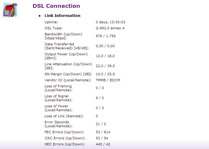

evoracing Δημοσ. 17 Φεβρουαρίου 2013 Δημοσ. 17 Φεβρουαρίου 2013 Καλημέρα... Έβαλα να κατεβάσω κάτι από τον θείο (αλλά όχι μόνο σε αυτό και το down speed φτάνει 160kb/s ενώ κανονικά κατεβάζω με 700kb/s και το internet αργεί πολύ όσο είναι στα 160... Είναι κάποιες ρυθμίσεις που πρέπει να κάνω? κάποια tip?
nike1600 Δημοσ. 17 Φεβρουαρίου 2013 Δημοσ. 17 Φεβρουαρίου 2013 Αν τυχον εχεις προσβαση στη σελιδα του ρουτερ γραψε τα στατιστικα... Αλλιως δοκιμασε αλλαγη dns...
nike1600 Δημοσ. 17 Φεβρουαρίου 2013 Δημοσ. 17 Φεβρουαρίου 2013 χαλια μαυρα! 2 mbps ουτε το 90 δεν ειχαμε! Μαλλον φορθνετ εε? Εχεις μεγαλο attenuation αλλα θα επρεπε να πανεις παραπανω .. Μηπως ο θειος εχει λαθος τοποθετημενα σπλιτερ και φιλτρα? Αν συνεχιστει παντως ειναι βλαβη και πρπει να τη δηλωσει...

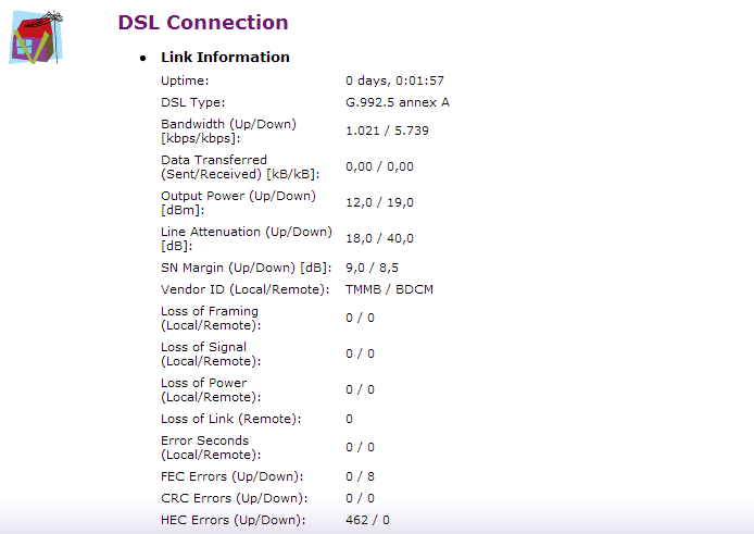

evoracing Δημοσ. 17 Φεβρουαρίου 2013 Μέλος Δημοσ. 17 Φεβρουαρίου 2013 Ναι forthnetΟχ τώρα είναι 1,7 εχτές ήταν 6,5....Το spliter είναι μια χαρά τοποθετημένο, το μαμησιο είναι... Τώρα φίλτρα τι εννοείς?

nike1600 Δημοσ. 17 Φεβρουαρίου 2013 Δημοσ. 17 Φεβρουαρίου 2013 Επεσε το snr margin.. Ηταν 25 γιαυτο δεν τραβαγε... Τωρα καλυτερα... Οταν ανεβαινει το margin τραβα του ενα reset... Και επισης παρε την φορθνετ να σε βαλουν σταθερα σε 6αρι snr και θα λυθει...
evoracing Δημοσ. 17 Φεβρουαρίου 2013 Μέλος Δημοσ. 17 Φεβρουαρίου 2013 Να μην μπω καλύτερα σε fastpath?
makfil Δημοσ. 17 Φεβρουαρίου 2013 Δημοσ. 17 Φεβρουαρίου 2013 Για την απόσταση που είσαι από το ΑΚ (attenuation 40) είναι λογικές οι ταχύτητες γύρω στο 6000-7500. Εάν ζητήσεις από τη 4νετ να σου κατεβάσει το snr στο 6 θα ανέβεις λίγο παραπάνω.
rfc Δημοσ. 17 Φεβρουαρίου 2013 Δημοσ. 17 Φεβρουαρίου 2013 Για να του τοχει βαλει ομως 8,5, προφανως και ειχε καποιο λογο, ισως των αποσυνδεσεων ας πουμε. Βεβαια και το τομσον ειναι απο τα λιγα που στα 40 παιζει μια χαρα. Ισως στο ειχαν ανεβασει παλιοτερα και ενω ειχες αλλο ρουτερ. Αν ναι μπορεις να κανεις μια δοκιμη να στο κατεβασουν. Αν οχι πιθανο να εχεις παλι προβληματα αποσυνδεσεων μιας και η γραμμη σου δεν ειναι οτι καλυτερο απο οτι βλεπω. Σε fast θα ελεγα μη μπεις σε καμια των περιπτωσεων. Το οτι πριν ομως ειχες 25, μπορει και να μαρτυραει βλαβη στο ρουτερ. Παρτους ενα τηλ. και πεστα ολα αυτα.
