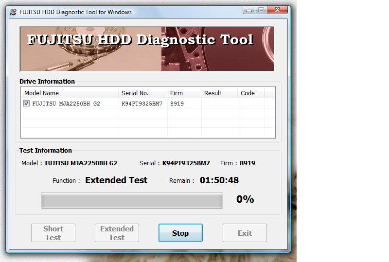

Moderators Gi0 Δημοσ. 10 Μαρτίου 2013 Moderators Δημοσ. 10 Μαρτίου 2013 Autoruns καθαρο και απ οτι φαινεται και ο σκληρος σου εκ πρωτης οψεως δεν πρεπει να εχει προβλημα.Βρηκα αυτο απο την Toshiba, το οποιο αναφερεται σε σκληρους Fujitsu. Κανε τον κοπο να το τρεξεις, για να εξαλειψεις καθε πιθανοτητα (full scan). To image το πηρες? Αντιμετωπισες καποιο προβλημα κατα τη διαρκεια? Εαν βγεις καθαρος και απο δω, παμε για Driver Verifier και Performance Analysis. Πως συμπεριφερεται το pc κατα τ αλλα?
stratigos24 Δημοσ. 10 Μαρτίου 2013 Μέλος Δημοσ. 10 Μαρτίου 2013 Το image δεν το κρατησα ακομα. Το laptop καλα παει σημερα. Στο τεστ των Vista για το σκληρο, ειχα τικαρει το ''αυτοματη διορθωση σφαλματων''. Μπορει να ηταν καποιο θεμα εκει και τωρα να διορθωθηκε? Γενικα σημερα δεν εχει αργησει ουτε λιγο. Αλλα δεν αργουσε παντα. Τελευταια το ξεκινησε. Απο αυτα ποιο τρεχω? Edit: Εβαλα το πρωτο να τρεξει extended test (μα 2 ωρες?, να εβαζα το short?) και βλεπουμε.
Moderators Gi0 Δημοσ. 10 Μαρτίου 2013 Moderators Δημοσ. 10 Μαρτίου 2013 Υup, ειναι κομματακι αργο. Καλα εκανες και εβαλες το extended, αυτο θελεις.

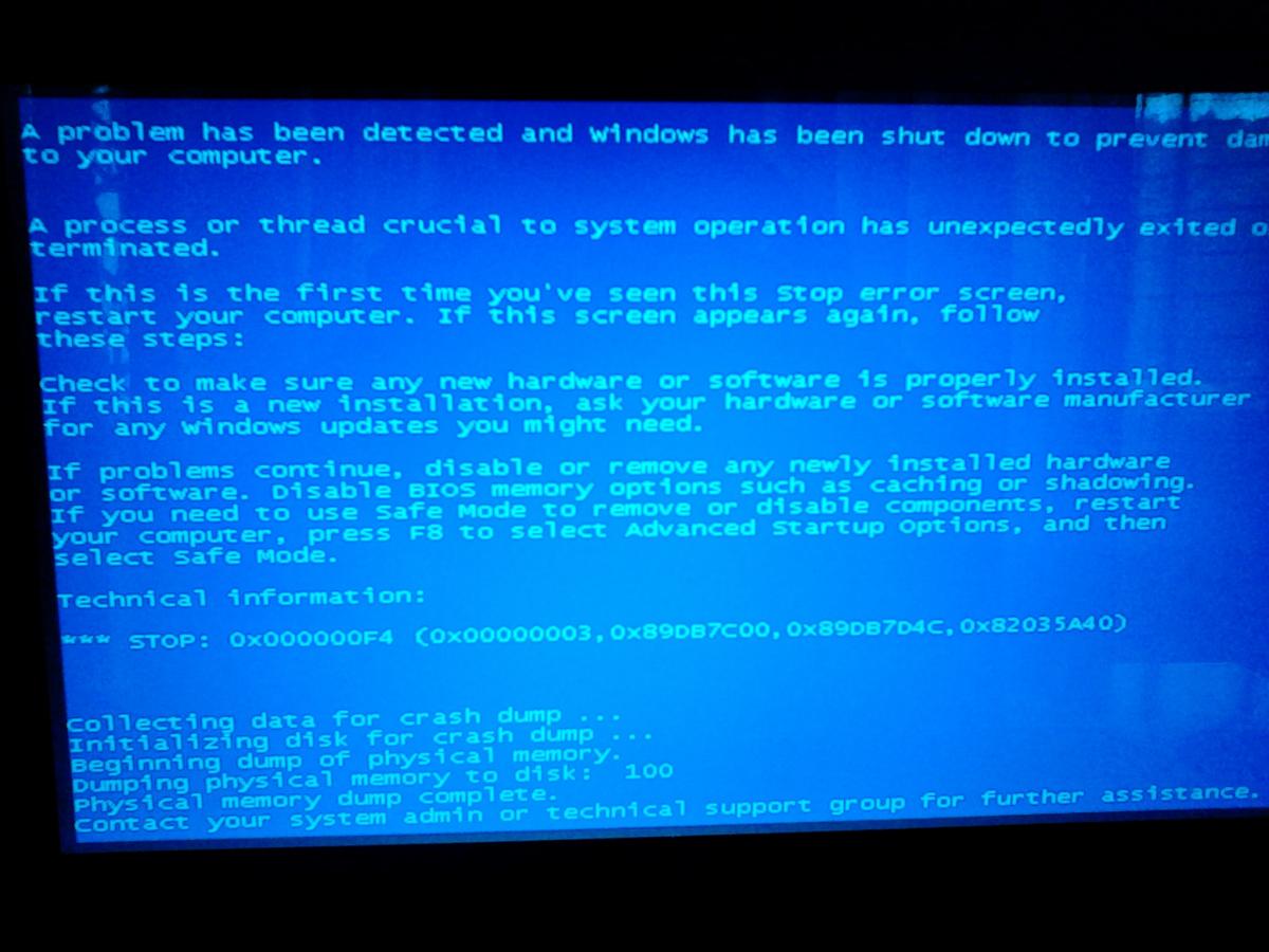

stratigos24 Δημοσ. 10 Μαρτίου 2013 Μέλος Δημοσ. 10 Μαρτίου 2013 Κατα τη διαρκεια του τεστ, blue screen και νεο minidump. Στο στελνω σε πμ. Οταν ανοιξα τον υπολογιστη, εκανε αναζητηση λυσης για το προβλημα και ελεγε να κανω restart, να βαλω τελευταιους drivers και να τρεξω καποιο test για το σκληρο....
Moderators Gi0 Δημοσ. 10 Μαρτίου 2013 Moderators Δημοσ. 10 Μαρτίου 2013 CRITICAL_OBJECT_TERMINATION (f4)το bugcode και csrss.exe ο ενοχος.Το κακο ειναι πως και εδω φαινεται να υπαρχει προβλημα με το I/OΑπο τον debugger FAILURE_BUCKET_ID: 0xF4_IOERR_IMAGE_csrss.exeBUCKET_ID: 0xF4_IOERR_IMAGE_csrss.exe Ξαναδοκιμασε το τεστ.
stratigos24 Δημοσ. 10 Μαρτίου 2013 Μέλος Δημοσ. 10 Μαρτίου 2013 Οταν λες προβλημα με το I/O? Ξαναεβαλα το τεστ και μετα απο 4 ωρες ειχε μεινει στο 13% και κολλημενο. Το εκλεισα και το ξανα αρχισα τωρα να δουμε τι θα κανει.
Moderators Gi0 Δημοσ. 10 Μαρτίου 2013 Moderators Δημοσ. 10 Μαρτίου 2013 Οταν λες προβλημα με το I/O? Σκληρος δισκος. Κατι προσπαθησε να διαβασει στη συγκεκριμενη περιπτωση, αλλα δεν τα καταφερε.
