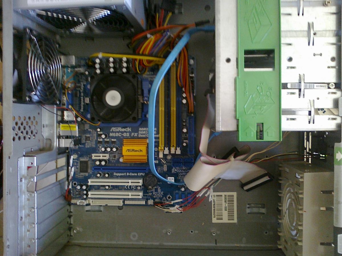

Σας στελνω φοτος γιατι ισως να μην τα εξηγω καλα.

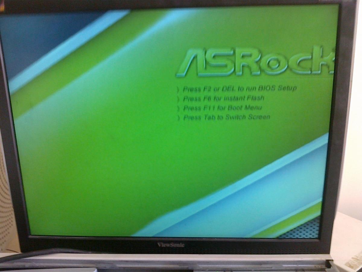

Ανοιγω το πισι κι εμφανιζει μετα απο λιγα δευτερα αυτην την εικονα στην οθονη.Παγωμενη.Καταψυξη λεμε..
Θανο δε κανει μπουτ ρε συ..Παντως με το τζαμπερακι εντελως οφ(δεν το ειχα ξανακανει)>Μαυρη οθονη..Μαυρη σα τη ψυχη μου και τ'ονομα μου.. :cry:  :cry:
λογικά αναβοσβήνουν τα πληκτρολόγια γιατί κάτι έχεις πειράξει στο jumperaki που έχει πίσω από την υποδοχή του ps2
Το τζαμπερακι αυτο δεν το πειραξα στην αρχη.Συνδεσα πληκτρολογιο (μετα δοκιμασα αλλα 2) κι αναβοσβηναν τα λεντακια χωρις να κανωκατι.Αργοτερα εκανα συνδυασμους με ολα τα τζαμπερακια και τπτ..
Οταν κουμπωσα το board δεν επαιζε.Καταλαβα οτι εφταιγε το παλιο τροφοδοτικο (350w).Αγορακα καινουριο και παλι δεν αναβε.Εβαζα - εβγαζα μνημες κοιταζα τα λεντακια το board...ΤΠΤ..
Ωσπου ξαφνικα μου εκοψε να μετακινησω το τζαμπερακι απο τη θεση 2-3 που το εβλεπα ολη μερα στην θεση 1-2.
ΚΑΙ ΑΝΑΨΕ!
ρε συ δεν μας εξηγείς ακόμα τι έκανες με το jumperaki του cmos.ήταν στην θέση 1-2 και το μετακίνησες στην θέση 2-3 για να ανοίξει όπως λες?
Δλδ ηταν στη θεση 2-3 και το μετακινησα στη θεση 1-2.

προτα απο ολα αμα το πηρες και ητανε στην θεση 2-3 wtf?Καλα εκανες και το πηγες1-2 αλλα πηραξες και τα υπολοιπα?
αν ήταν στην θέση 2-3 εξαρχής τότε υπάρχει πρόβλημα.η μητρική έχει πειραχτεί...να πας στο cosmodata  και να τους τα ψάλλεις.θα στην αλλάξουν κατευθείαν.βάλε τα jumperakia στις κανονικές τους θέσεις όπως δείχνει ο κατασκευαστής.όπως φαίνεται στην φωτό ή δες το manual.κάνε ένα σωστό cmos με τον διακόπτη του τροφοδοτικού κλεισμένο και άνοιξε τον.
Μα που να το δω γμτ μου..Δεν το παρατηρησα.Γνωριζω οτι εργοστασιακα δεν αφηνουν το τζαμπερακι εκει..
Ε ναι!Αφου βλεπω οτι δεν κινειται τπτ..Κι ιδιωςοταν αντιληφθηκα οτι μετατοπιζοντας ενα τζαμπερακι αναψε,τι να κανω?Επαιξα και με τα υπολοιπα.
Βασικα εκανα ολους τους συνδυασμους και με τα 3 τζαμπερακια του board (οπως φαινεται στην 1η φοτο που εστειλα).(Δε δοκιμασα με τζαμπερακι στον αερα)
Λες να αποσυντονιστηκε κατι?
