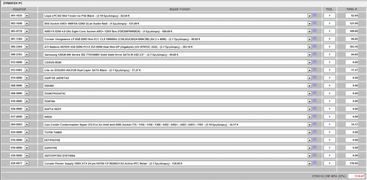

ωραια συνθεση
αλλα να μας πει αν τον ενδιαφερει το oc
Αν δεν τον ενδιαφερει μπορει να κερδισει απο μητρικη και επεξεργαστη γυρω στα 60 ευρω που εγω στη θεση του θα επαιρνα εναν 180αρη SSD
Να υπολογίσεις ότι όλα τους θέλουν ξεχωριστά μεταφορικά. Και επειδη ειναι πολλα τα κομματια η τιμή θα ξεφυγει. Οπότε θα σου προτεινα την πρόταση του @giokou
εγω προτειμω του @esata
η συνθεση του ειναι πολυ δυνατη. αν και πιστευω οτι σε περνει να παρεις μια πιο φθηνη καρτα γραφικων απο αυτη που εχει βαλει και να τα επενδυσεις σε καλυτερη μητρικη + μεταφορικα ή μονο μεταφορικα. Οπως θες εσυ. Η συνθεση του ομως πιστευω οτι ειναι η καλυτερη
Σου εχουν γινει καλες προτασεις. Δες και αυτην που ειναι εξ ολοκληρου απο το visionstudio. ΓΛιτωνεις μεταφορικα και δεν μπλεκεις με ταχυδρομια σε περιπτωση service κτλ.
Σκληρος: http://www.visionstudio.gr/prodinfo.asp?id=31529&cat=6&sub=0&pmanuf=23&sort=undefined&step=undefined
Ωραιες οι προτασεις των παιδιων αλλα εφοσον θελεις gaming rig βαλε ι5-3570κ που ειναι υπεραρκετος για παιχνιδια και την πιο τουμπανο καρτα γραφικων δηλαδη μια 7970 η 670 και αν δεν φτανουν τα λεφτα βγαλε τον ssd και αγορασε τον αργοτερα ετσι κιαλος δεν θα δεις καμια διαφορα στα παιχνιδαι με τον ssd το μονο που θα σου προσφερει ειναι να φορτωνει το παιχνιδι πιο γρηγορα πρωτου μπεις να παιξεις. Και μακρια απο visionstudio ουτε ετοιμοπαραδοτο στοκ εχει και σε παραγγελιες αργουν και για αντικατατασταση θα τραβας τα μαλλια σου.
e-sata, μονο και μονο επειδη χωρεσε τα παντα σε αυτο το budget!
αυτο φιλε μου δεν εχει κανενα απολυτως νοημα... οι high end μητρικες κανουν την διαφορα στο overclock. δεν αξιζει καμια επενδυση επισης σε μια μητρικη που ηδη δεν μπορει να δεχτει επομενη γενια..
