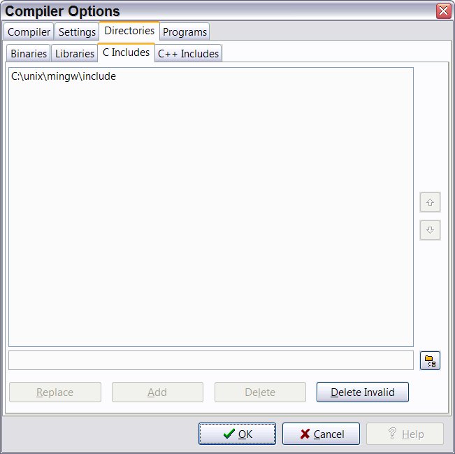

Σήμερα ασχολήθηκα λίγο στην σχολή και από ότι φαίνεται τα προβλήματα τα παρουσιάζει ο compiler που τρέχει ο dev c++ από μόνος του,μάλλον μία λύση είναι να χρησιμοποιήσω ξεχωριστό το Mingw και να τον ορίσω μέσα από τις ρυθμίσεις του dev c++

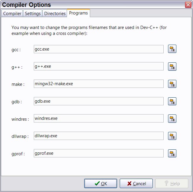

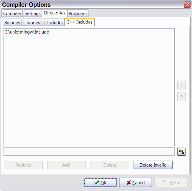

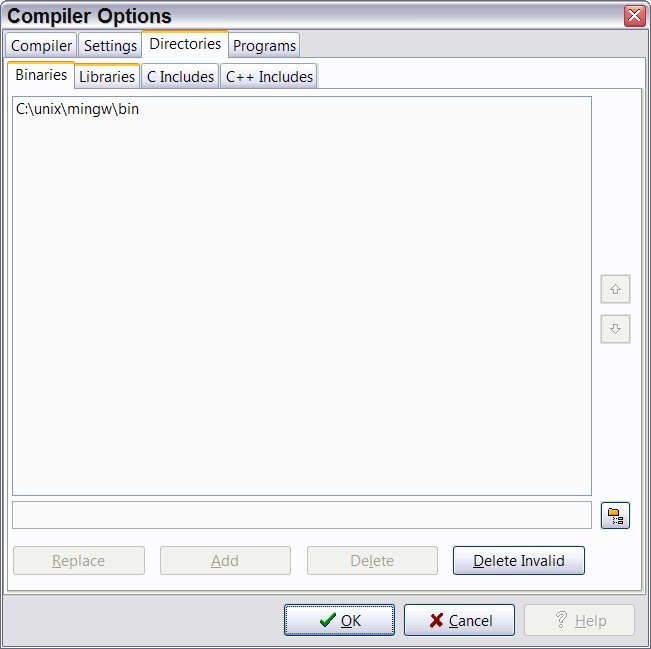

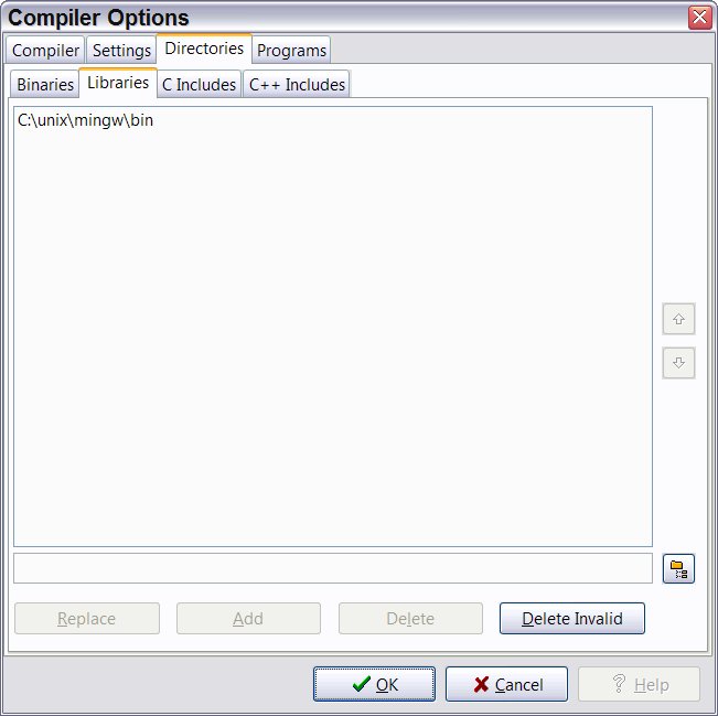

Δεδομένου ότι σε εσένα δουλεύει κανονικά μπορείς να μου στείλεις screenshots από το compiler options του dev c++ ?

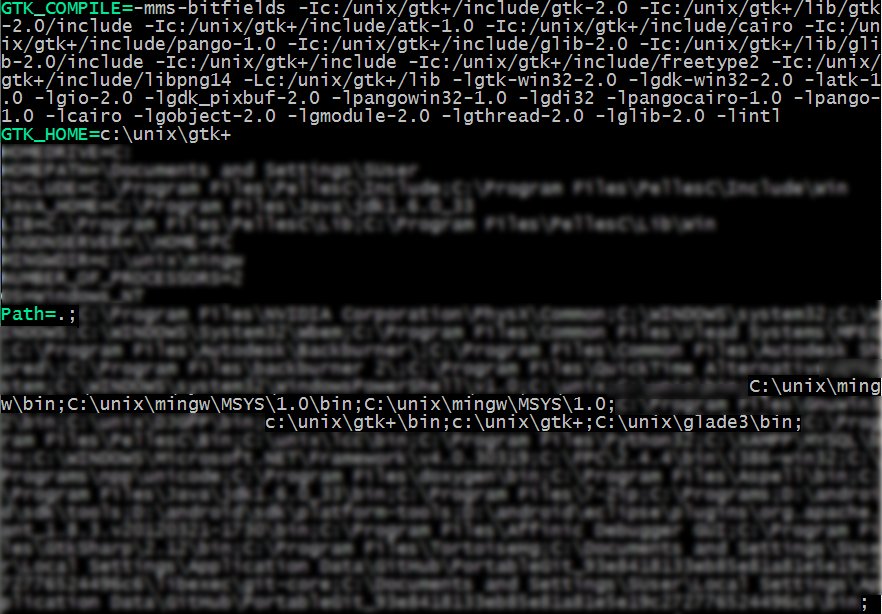

Καταρχήν το environment μου (αν κι αυτό είναι περισσότερο για compiling από την γραμμή εντολών)...
Μέσα στον Dev-C++ 5.3.0.4, Tools->Compiler Options προσθέτεις ένα νέο Compiler Set και το ονομάζεις όπως θέλεις (MinGW το έχω ονομάσει εγώ)...
και το σετάρεις σύμφωνα με την διαδρομή που έχεις εγκαταστήσει το αυτόνομο mingw-toolchain...
Σημείωσε πως μπορείς στην καρτέλα Directories να προσθέσεις και τις διαδρομές του GTK+ στα include και τα libraries, ώστε να μη χρειάζεται να τα ορίζεις σε κάθε GTK+ project ξεχωριστά (αλλά δεν είναι απαραίτητο).

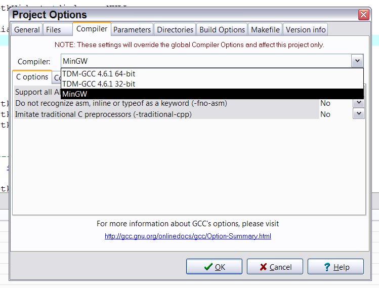

Κατόπιν μέσα στο GTK+ project σου ορίζεις ως compiler-set το MinGW, από το Project->Project Options[Compiler]...
Οι υπόλοιπες ρυθμίσεις του project είναι όπως δείχνουν τα screenshots του προηγούμενο μηνύματός μου, μόνο που αν έχεις ήδη βάλει τα GTK+ include & libraries σις αντίστοιχες καρτέλες του γενικού Tools->Compiler options δεν χρειάζεται να τα ξαναβάλεις και στο project.
Μετά από όλα αυτά πάλι μου πετάει το error ότι το glib λείπει από το σύστημα μου..Τι να πώ ίσως ξαναπροσπαθήσω κάποια στιγμή που θα έχω όρεξη τώρα θα βολευτώ με την  console του MSYS.
