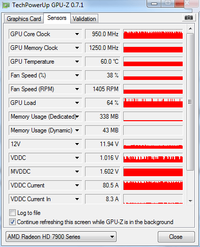

lefterisv Δημοσ. 12 Ιανουαρίου 2014 Δημοσ. 12 Ιανουαρίου 2014 καλησπερα παιδια θελω την βοηθεια σας!εχω αυτη την καρτα γραφικων,επειδη υποψιαζομαι οτι εχω "θεμα" με τα ανεμιστηρακια..(εχω idle temps της καρτα κατι 55C και 60C) παω στο trixx τα βαζω να δουλευουν παραπανω rpm,και τι γινεται....για 3-4 δευτερολεπτα δουλευουν στα rpm που του δηλωσα κ μετα ξαναπεφτουν οι στροφες...τι συμβαινει ρε παιδια :/
lefterisv Δημοσ. 13 Ιανουαρίου 2014 Δημοσ. 13 Ιανουαρίου 2014 950/1250 (με το boost ανοιχτο),εχω αλλαξει τους catalyst απο 13.9 σε 13.11 beta,καθως και το trixx...μπας κ φταει τπτ απο αυτα...αλλα παλι υψηλες temps και δεν μπορω να ρυθμισω τα ανεμιστηρια
phanispal Δημοσ. 13 Ιανουαρίου 2014 Δημοσ. 13 Ιανουαρίου 2014 Ώπα, όταν τρέχεις το GPU-Z, στην καρτέλα Sensors, πόσο είναι τα GPU Core Clock και GPU Memory Clock σε idle κατάσταση; Μην κοιτάς την καρτέλα Graphics Card, εκεί δε δείχνει τις τρέχουσες τιμές.
lefterisv Δημοσ. 13 Ιανουαρίου 2014 Δημοσ. 13 Ιανουαρίου 2014 http://gpuz.techpowerup.com/14/01/13/63.png αυτα μου βγαζει αυτη τη στιγμη και δεν κανω τπτ,μονο τον firefox εχω ανοιχτο
