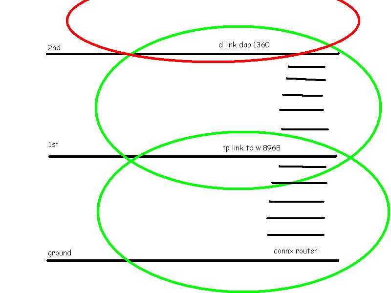

cybercartoon Δημοσ. 27 Μαρτίου 2013 Δημοσ. 27 Μαρτίου 2013 Καλημέρα σε όλους. Έχω βρει κατά καιρούς πολλές λύσεις σ'αυτό το site. Στο συγκεκριμένο ζήτημα όμως, όλοι μιλούν για 1 repeater. Αλλά ας μπω στο θέμα. Έφτιαξα κι ένα μικρό σχεδιάγραμμα του χώρου το οποίο επισύναψα. Έχω το tp link td w8968 http://goo.gl/QZe4B και το d link dap 1360 http://goo.gl/6U2Gz . Έβαλα το tp link στη σκάλα του 1ου ορόφου. Το έστησα ως universal repeater και όλα οκ. Δουλεύει κι έχει και πιο δυνατό σήμα απ'το dlink που είχα πριν σ' εκείνη τη θέση. Τώρα θέλω το dlink να το ανεβάσω στη σκάλα του 2ου για να ενισχύσω κι εκεί περισσότερο. Το θέμα είναι πως όταν το βάζω, χάνεται τελείως το σήμα. Φαντάζομαι πως γίνεται confliction ανάμεσα στα 2. Και ρωτώ τι μπορώ να κάνω ώστε το dlink να συνδεθεί με το tplink? Με το router δεν μπορεί να συνδεθεί γιατί δεν φτάνει το σήμα στον 2ο. (το dlink ήταν κι αυτό ορισμένο ως repeater) Επίσης, μου έχει ξεμείνει και αυτό http://goo.gl/9sWQT κι αναρωτιέμαι μήπως θα'ταν καλύτερα να βάλω αυτό αντί του dlink στον 2ο όροφο. Μήπως γενικώς κάποιο λογισμικό θα με βοηθούσε στη διαχείριση των repeaters? Αυτά είχα να ρωτήσω. Ευχαριστώ εκ των προτέρων.

rfc Δημοσ. 29 Μαρτίου 2013 Δημοσ. 29 Μαρτίου 2013 Μη κανεις ρεσετ διοτι εως το tplink δουλευεις καλα. Αλλαξε απλα απο το αλλο την ip για να κοψεις το ip conflict και θα παιξεις. Στο inssider αστο στο καναλι που θα εχεις το πιο μεγαλο σκορ πανω δεξια. Ναι συνδεσετα με καλωδιο πρωτα να τα ρυθμισεις.
astrea966 Δημοσ. 29 Μαρτίου 2013 Δημοσ. 29 Μαρτίου 2013 εγω θα σου προτεινα να βαλεις αν μπορεις το ρουτερ στη μεση και τα repeater στις ακρες ωστε και τα δυο να συνδεονται πανω στο ρουτερ.αν συνδεσεις repeater πανω σε repeater ειμαι σιγουρος οτι οποιος συνδεεται πανω στο δευτερο θα εχει οριακο ιντερνετ.θα σερνεται κοινως
rfc Δημοσ. 29 Μαρτίου 2013 Δημοσ. 29 Μαρτίου 2013 εγω θα σου προτεινα να βαλεις αν μπορεις το ρουτερ στη μεση και τα repeater στις ακρες ωστε και τα δυο να συνδεονται πανω στο ρουτερ.αν συνδεσεις repeater πανω σε repeater ειμαι σιγουρος οτι οποιος συνδεεται πανω στο δευτερο θα εχει οριακο ιντερνετ.θα σερνεται κοινως Εννοειτε.... αλλα μπορει να μη μπορει να το κανει ετσι, αλλιως θα βολευοταν και με το ενα.
