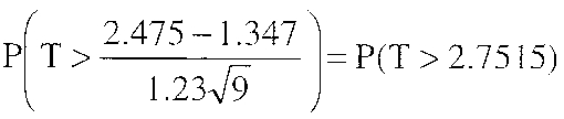

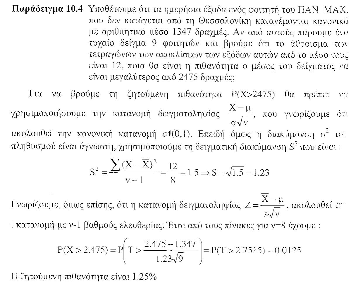

cb_papi Δημοσ. 18 Απριλίου 2013 Δημοσ. 18 Απριλίου 2013 Ρε παιδιά μήπως μπορείτε να με βοηθήσετε να καταλάβω το παρακάτω πρόβλημα γιατί τραβάω τα μαλλιά μου; Είναι εφαρμογή στην κατανομή t-Student. Εκτός του ότι δεν καταλαβαίνω πώς τις 2475 και 1347 δραχμές τις κάνει αυθαίρετα 2,475 και 1,347 δραχμές αντίστοιχα, δεν μπορώ να καταλάβω και πως ισχύει αυτή η εξίσωση αφού κάνοντας τις πράξεις στο κλάσμα με το κομπιουτεράκι βγαίνει 0,307 και όχι 2,7515. Αρχικό Πρόβλημα:
qsis Δημοσ. 18 Απριλίου 2013 Δημοσ. 18 Απριλίου 2013 (επεξεργασμένο) για την τελευταια ισοτητα θα σου πω , γιατι για τα υπολοιπα πρεπει να ανατρεξω και πλεον αρχιζω και τα ξεχναω (αν και η λυση δινεται ) εχεις P(T>2.7515 ) πας στο πινακα της κατανομης student (κατω κατω στο pdf ) http://users.uoi.gr/brapt/stat/notes_distributions.pdf ψαχνεις το α , τη πιθανοτητα θες τη πιθανοτητα το Τ να ειναι μεγαλυτερο του 2.7515 για 8 β.ε. οποτε πας στη σειρα ν=8 (που ειναι οι β.ε.) και ψαχνεις τη πιθανοτητα που το Τ ειναι μεγαλυτερο του 2.7515 αυτο ειναι 2α=0.025 ΟΜΩΣ εσυ θες το α = 0.0125 = 1.25% Επεξ/σία 18 Απριλίου 2013 από qsis
FilipposMD Δημοσ. 18 Απριλίου 2013 Δημοσ. 18 Απριλίου 2013 Αν δεν παρανοώ κάτι, υπάρχει τουλάχιστον ένα λάθος. Αποκλείεται το άθροισμα των τετραγώνων των αποκλίσεων να είναι 12. Μάλλον 12 χιλιάδες εννοεί. Αλλιώς, όλοι οι φοιτητές θα είχαν συν πλην 1-2 δραχμές, που δεν φαίνεται λογικό. ;Έτσι βγάζει νόημα το κλάσμα στην παρένθεση. Το 1.25% όντως αντιστοιχεί στο Τ>2.7515, αλλά κι εγώ δεν βλέπω πώς καταλήγουν σ'αυτό. Κάτι μου βρωμάει στη λύση, νομίζω λογικά απορείς.
cb_papi Δημοσ. 18 Απριλίου 2013 Μέλος Δημοσ. 18 Απριλίου 2013 Τελικά μάλλον όπως λέτε το 12 είναι εκατοντάδες. Όσο για το άλλο, βρήκα τι έφταιγε. Ο "άχρηστος" ο συγγραφέας έχει ξεχάσει τόσο στον τύπο, όσο και στην αντικατάσταση με αριθμούς ένα /. Δηλαδή είναι 1.23 διά ρίζα 9 (δηλ. η ρίζα πάει στον αριθμητή).
trouFaki Δημοσ. 18 Απριλίου 2013 Δημοσ. 18 Απριλίου 2013 κι εγώ τον τύπο με τη ρίζα στον αριθμητή την ξέρω. Πώς του ήρθε να τη βάλει στον παρονομαστή με /? ήμαρτον...
