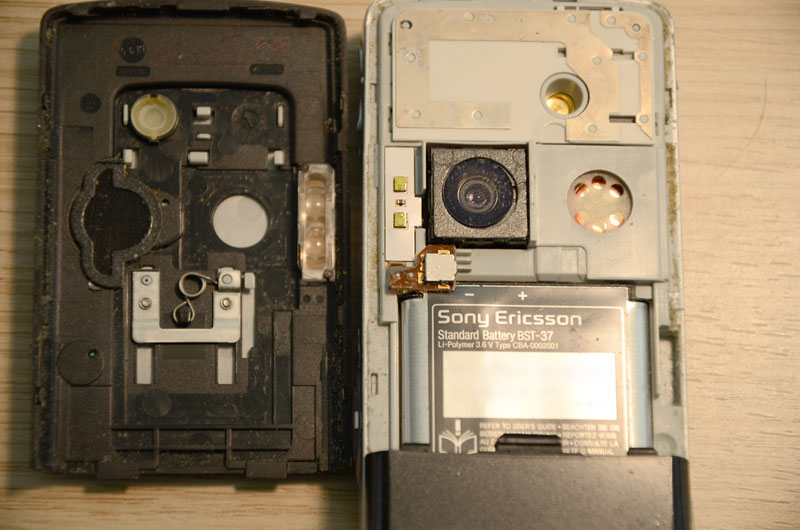

zoranb Δημοσ. 21 Απριλίου 2013 Δημοσ. 21 Απριλίου 2013 Έφαγε μια "καλή" τούμπα τις προάλλες και είδα τα εντοσθιά του ύστερα από χρόνια! Το θέμα είναι πως όταν το ξανά συναρμολόγησα ενώ όλα ήρθα και κούμπωσαν τζι τζι η κάμερα δεν δούλευε και τι εννοώ με αυτό. Το slider που έχει από πίσω ώστε να αποκαλύπτεται ο φακός φαίνεται πως δεν ενεργοποιεί softwarικά το κινητό ώστε να καταλαβαίνει πως είναι ακοικτό το κάλυπτρο. Γιατί όταν επιλέγω την κάμερα από το menu μου βγάζει μήνυμα που λέει πως πρέπει να βγάλω το κάλυμα του φακού. Έχω επισυνάψει μια φωτό από τα εντόσθιά του από την πίσω μεριά γιατί εκεί κάτι νομίζω πως έχει σπάσει, κάποιο πλαστικό κομματάκι και δεν πιέζει κάτι όταν κινείται το κάλυπτρο για να ανοίξει. Εάν κάποιος έχει το ίδιο κινητό (πολύ δύσκολο ξέρω) ας βγάλει μια ίδια φωτογρφία από τα δύο μέρη για να δούμε εάν είναι ολόιδια ή τελεωπάντων, τι είναι αυτό που λείπει από το δικό μου ώστε να το "μαντάρω" γιατί θέλω να συνεχίσω με την παλιά τεχνολογία. Απεχθάνομαι τα smartphones... long live "dum-phones"
nikoskon Δημοσ. 21 Απριλίου 2013 Δημοσ. 21 Απριλίου 2013 Η συγκεκριμένη φουρνιά SE είχε κάποιο secret code που σε έβαζε σε service mode για να κάνεις κάποια tests. Ψάξε στο net λιγάκι. Πέρα από τα test οθόνης, ηχείου κλπ, υπάρχουν και αυτά για τις κάμερες. Ίσως σε βοηθήσει.
zoranb Δημοσ. 21 Απριλίου 2013 Μέλος Δημοσ. 21 Απριλίου 2013 Ντάξει μόλις βρηκα άκρη τελικά, είχε σπάσει ένα κομματάκι που ενεργοποιούσε το διακόπτη για τη κάμερα. Τον ενεργοποίησα με μια καρφίτσα και την ανοίγω και κλείνω πλέον από το κινητό και όχι από το συρτάκι που έχει από πίσω. Όλα καλά, μπορεί να κλειδωθεί!
