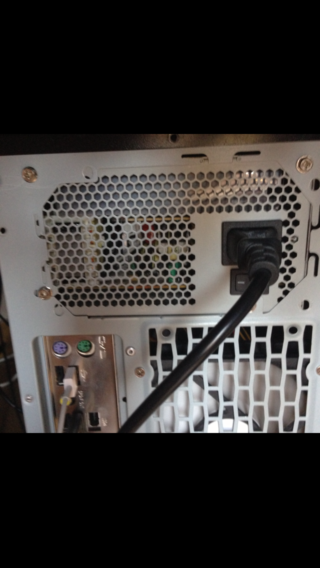

το κουτι δεν εχει τρυπες απο πανω...εχουν κολλησει το καπακι απο το κουτι και δεν μπορω να το βγαλω... ομως εχει μια τρυπα στο πισω μερος (δες φωτο)
μα καλα απο που πειρες τον υπολογιστη ? μην τους ξαναπροτιμησεις ...
το τροφοδοτικο θα το βαλεις στο κατω μερος ή θα το γυρισεις αναποδα.
Αυτός που το συναρμολόγησε πρέπει να ήταν περισσότερο αρχάριος από σένα :Ρ
Με τόση σκόνη και χωρίς να παίρνει αέρα, είναι πιθανό να ευθύνεται κι αυτό στα προβλήματα που είχες.
Αλλά έτσι κι αλλιώς, δεν είναι ποιοτικό το τροφοδοτικό σου, και η 9800GT αν και δεν είναι ιδιαίτερα ενεργοβόρα, δεν είναι και στο άλλο άκρο.
Ωραια το αναποδογυρισα και ειναι τζιζι τωρα! Παμε για την επόμενη επιδιόρθωση!!!
