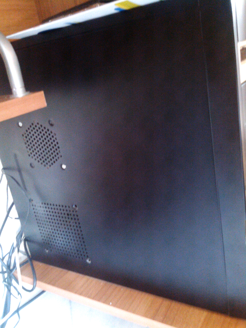

τωρα οκ?πηρα ενα 120mm εχει και καλοδιο για να παει στο τροφοδοτικο πως να το βαλω?τροφοδοτικο η μιτρικη? ο αερας να μπενει η να βγαινει?
απο πλαι , μπροστα και κατω μπαινει αερας, απο πισω και επανω βγαινει
αυτο βεβαια δεν ειναι απαραιτητα παντα ετσι
θα το βάλω έτσι τότε να δούμε πως είναι καλύτερα να συνδεθεί στην μητρική η στο τροφοδοτικό ?
αν εχει λιγες στροφες και στο τροφοδοτικο δεν εχεις θεμα, αν εχει πολλες στροφες καλυτερα στη μητρικη γιατι στο τροφοδοτικο οι ανεμιστηρες δουλευουν παντα φουλ δε γινεται να ρυθμιστουν
εως 1300 ισως και 1500 rpm που δεν ειναι πολλες και στο τρφοδοτικο δε πειραζει
αν ειναι κανας 2000αρος θα κανει σαν ελικοπτερο
Ειδικά εκεί κάτω στο πλάι πρέπει να βάζει αέρα και όχι να βγάζει. Επίσης καλό θα ήταν να υπάρχει κάποιος πίσω ψηλά για να βγάζει τον ζεστό αέρα. Αλλά δοκίμασε απλά με αυτόν στο πλάι και αν σε καλύπτουν οι θερμοκρασίες τότε άστο έτσι.
Αυτος που πρεπει να υπαρχει ειναι ο πισω να βγαζει........... οι αλλοι ειναι πιο προαιρετικοι.
τον έβαλα όπως είναι η ψήκτρα απάνω από τον επεξεργαστή δηλ να βάζει αέρα αν δείτε στην φοτο που έβαλα απο το κουτί το μικρο τετράγωνο που έχει απο μέσα έχει ένα πλαστικό χωνί που πάει πάνω στον επεξεργαστή εκεί λογικά μπορώ να βάλω 80αρι
επίσης κάποια στιγμή θα βάλω και έναν από πίσω για να βγάζει
Καλυτερα να αφηνες μονο το χωνι και να το τραβαγες ακριβως μεχρι την ψυκτρα του επεξεργαστη, σχεδον να σου ακουμπαει τον ανεμιστηρα δλδ, αυτο θα σου εκανε και καλυτερη δουλεια απο τον πλαινο ανεμιστηρα.... και ναβαζες εναν πισω ψηλα να βγαζει. Αν εχεις χωνι που το θεωρω must, τραβαει με υποπιεση αερα απεξω μονο ο επεξεργαστης και δε χρειαζεσαι ανεμιστηρα, πισω ειναι μετα που χρειαζεσαι.
γίνετε να βγάλω το χωνί να βιδώσω πάνω ανεμιστήρα και όλο μαζί πάνω στο καπάκι? γιατί όπως είναι τώρα έχει χωνάκι αλλά οχι ανεμιστήρα ε δεν πιραζει αφού τον πήρα τώρα τον πλαϊνό τον έβαλα πίσω δεν τεριαζει να μπει
θερμοκρασίες που μου δείχνει το sensorViwe  CPU 39-42 GPU 55-58  SYS  39  AUX 41
CPU fan 2009 RPM
SYS fan 0 RPM
γιατι 0 δεν επρεπε να με διχνει τις στροφες?
γιατι δε θα εχεις κατι συνδεδεμενο εκει για αυτο σου λεει μηδεν
