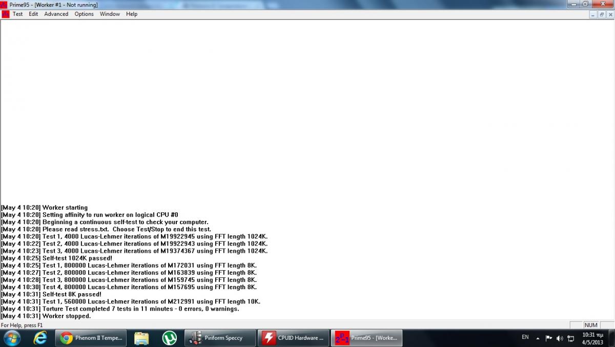

pantdimi Δημοσ. 3 Μαΐου 2013 Μέλος Δημοσ. 3 Μαΐου 2013 Καλησπέρα, Λοιπόν κατέβαστα το Prim95 και το άφησα για 12 λεπτά να τρέχει. Το σταμάτησα εγώ μετά γιατι δεν ήξερα πόση ώρα πρέπει να περιμένω.Η θερμοκρασία επεξεργαστή έφτασε 93 βαθμούς.....(παίζοντας 12 λεπτά στο 100%) δεν έκλεισε το μηχάνημα πάντως. Να συνεχίσω με το prime95 ή έχουμε πόρισμα ?!! Ευχαριστώ,
bloodmaniac Δημοσ. 3 Μαΐου 2013 Δημοσ. 3 Μαΐου 2013 με ποιο προγραμμα κοιτας θερμοκρασιες?καθως οι amd γυρω στους 60+ βαθμους κλεινουν οποτε ειναι καπως περιεργο να χτυπησες 90αρι κοιταξες αν ειναι καλα κουμπωμενο το block?

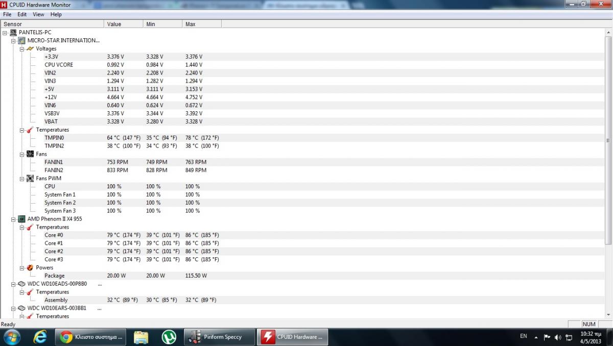

pantdimi Δημοσ. 4 Μαΐου 2013 Μέλος Δημοσ. 4 Μαΐου 2013 Με το speccy. Παντως αν ηταν χαλασμενη η υδροψυξη δεν θαχα προβλημα και σε idle? το ότι είναι γύρω στα 40 δεν δείχνει ότι κάτι λειτουργεί ή μπορεί να είναι από τους άλλους ανεμιστήρες του κουτιού?(Motherboard Και ram φαίνονται οκ)edit:η motherboard με το prime χτύπησε κοντα 80αρι βέβαια...) Νομίζω θα πάω να πάρω και παστουλα να βάλω μήπως βοηθησει Ευχαριστώ, Και η θερμοκρασίες με hwmonitor με το prime95(το έκλεισα πάλι γιατι φοβήθηκα.. ) Πως θα γλυτώσω το αθόρυβο συστηματάκι μου..! Ευχαριστώ,
bloodmaniac Δημοσ. 4 Μαΐου 2013 Δημοσ. 4 Μαΐου 2013 ο ανεμιστηρας της υδροψυξης που ειναι συνδεδεμενος??
