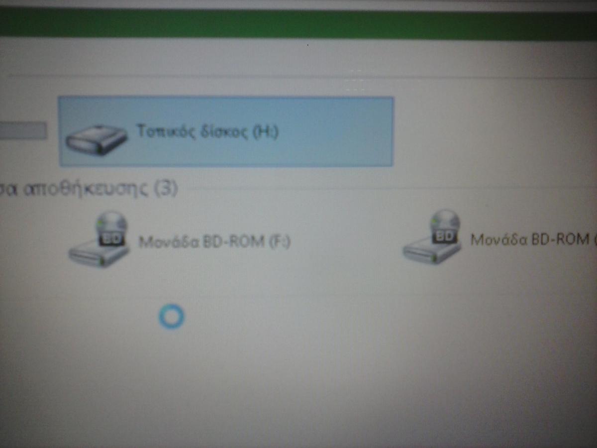

karapro Δημοσ. 12 Ιουνίου 2013 Δημοσ. 12 Ιουνίου 2013 Απο σημερα το πρωι αντιμετωπιζω ενα μεγαλο προβλημε με τον εξωτερικο σληρο δισκο μου ο οποιος ειναι verbatim 500 gb usb 3.0!Πηγα το πρωι σε ιντερνετ καφε και τον πηρα και αυτον μαζι επειδη τον χρειαζομουν αλλα επειδη οι υπολογιστες ειναι παλοι δεν εναγνωριζαν τον σκληρο μου και τον εβαλα και εβγαλα αρκετες φορες!(το ξερω λαθος μου)Στο σπιτι οταν ανοιξα τον υπολογιστη και εβαλα τον σκληρο ο υπολογιστης κολλουσε και δεν εμφανιζε τιποτα!Οταν ομως τον εκανα επανεκκινηση χωρις τον σκληρο δουλευε μια χαραΟταν τον ξαναεβαλα το μονο που γινοταν ηταν αυτο στην εικονα!Μπορω να τα σωσω τα πραματα χωρις να τον κανω φορματ?εχω πολυ σημαντικα αρχεια μεσα!Ευχαριστω εκ των προτερων οποιον κατσει να διαβασει και βρει λυση στο προβλημα μου
biomecanoid Δημοσ. 12 Ιουνίου 2013 Δημοσ. 12 Ιουνίου 2013 εικόνα δεν υπάρχει και το Hirens Boot cd έχει μέσα ένα σωρό ωραία programs για recovery
karapro Δημοσ. 12 Ιουνίου 2013 Μέλος Δημοσ. 12 Ιουνίου 2013 εικόνα δεν υπάρχει και το Hirens Boot cd έχει μέσα ένα σωρό ωραία programs για recovery δηλαδη συμφωνα με την περιγραφη μου πιστευεις οτι δεν ειναι τιποτα σοβαρο?
biomecanoid Δημοσ. 12 Ιουνίου 2013 Δημοσ. 12 Ιουνίου 2013 H εικόνα δεν δείχνει κάτι το κακό. Τώρα από εδώ κανεις δεν ξέρει άμα είναι σοβαρό η όχι με την περιγραφή σου δεν βγάνει καποιο συμπέρασμα.Καλύτερα να δοκιμάσεις τα προγράμματα με αυτά θα καταλάβεις άμα γίνετε recovery η όχι
karapro Δημοσ. 12 Ιουνίου 2013 Μέλος Δημοσ. 12 Ιουνίου 2013 H εικόνα δεν δείχνει κάτι το κακό. Τώρα από εδώ κανεις δεν ξέρει άμα είναι σοβαρό η όχι με την περιγραφή σου δεν βγάνει καποιο συμπέρασμα. Καλύτερα να δοκιμάσεις τα προγράμματα με αυτά θα καταλάβεις άμα γίνετε recovery η όχι οκ σε ευχαριστω,θα το κοιταξω το βραδυ

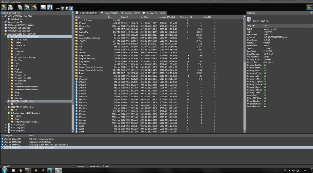

grouspen Δημοσ. 13 Ιουνίου 2013 Δημοσ. 13 Ιουνίου 2013 Για 25 λεπτα ειχε κολλησει στο 0% και 0 byte και το εκλεισα το recovery Τωρα? δεν έχω χρησιμοποιήσει αυτό που ανέφεραν πιο πάνω και δεν ξέρω να σου πω. αλλά όταν είχα πρόβλημα με τον σκληρό (στο λαπτοπ μετά από πέσιμο) τον έβαλα σαν εξωτερικό στον σταθερό . χρησιμοποίησα το active file recovery και έκανα superscan , αντέγραψα όλα τα αρχεία μου σε άλλο δίσκο , ένα reinitialize disk surface από το hd sentinel , format και τον χρησιμοποιώ ακόμα. ορίστε και το τοπικ μου να δεις λεπτομέρειες http://www.insomnia.gr/topic/460455-%CF%80%CF%81%CF%8C%CE%B2%CE%BB%CE%B7%CE%BC%CE%B1-%CE%BC%CE%B5-%CF%83%CE%BA%CE%BB%CE%B7%CF%81%CF%8C-%CE%BA%CE%B1%CE%B9-%CE%B1%CE%BD%CE%AC%CE%BA%CF%84%CE%B7%CF%83%CE%B7/ απλά να ξέρεις . θα κάνει πολλές ώρες , πάρα πολλές ώρες. άφησε το και όσο πάρει

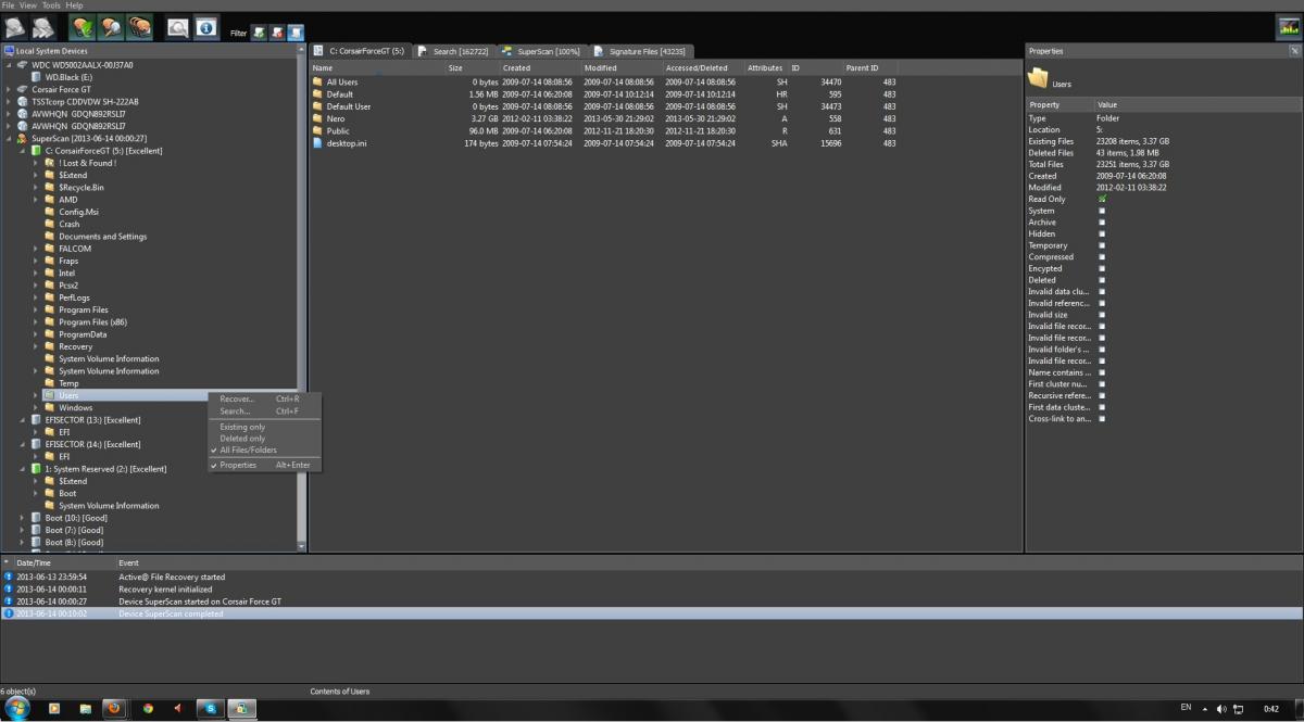

karapro Δημοσ. 13 Ιουνίου 2013 Μέλος Δημοσ. 13 Ιουνίου 2013 Διαλεξα το ΟΟ disk recovery(μαλλον λαθος ε?)Οταν λες μου αναγνωρισε?ελεγε τοπικος δισκος H αντι να λεει Verbatim οπως καθε φορα δεν έχω χρησιμοποιήσει αυτό που ανέφεραν πιο πάνω και δεν ξέρω να σου πω.αλλά όταν είχα πρόβλημα με τον σκληρό (στο λαπτοπ μετά από πέσιμο) τον έβαλα σαν εξωτερικό στον σταθερό . χρησιμοποίησα το active file recovery και έκανα superscan , αντέγραψα όλα τα αρχεία μου σε άλλο δίσκο , ένα reinitialize disk surface από το hd sentinel , format και τον χρησιμοποιώ ακόμα. ορίστε και το τοπικ μου να δεις λεπτομέρειες http://www.insomnia.gr/topic/460455-%CF%80%CF%81%CF%8C%CE%B2%CE%BB%CE%B7%CE%BC%CE%B1-%CE%BC%CE%B5-%CF%83%CE%BA%CE%BB%CE%B7%CF%81%CF%8C-%CE%BA%CE%B1%CE%B9-%CE%B1%CE%BD%CE%AC%CE%BA%CF%84%CE%B7%CF%83%CE%B7/ απλά να ξέρεις . θα κάνει πολλές ώρες , πάρα πολλές ώρες. άφησε το και όσο πάρει Στον σκληρο ομως ειχα αρχεια γυρω στα 350 gb και δεν εχω τοσο ελευθερο χωρο στο λαπτοπ!Μπορω να παρω οποια θελω?
grouspen Δημοσ. 14 Ιουνίου 2013 Δημοσ. 14 Ιουνίου 2013 (επεξεργασμένο) Στον σκληρο ομως ειχα αρχεια γυρω στα 350 gb και δεν εχω τοσο ελευθερο χωρο στο λαπτοπ!Μπορω να παρω οποια θελω? ναι ναι μπορείς να πάρεις όποια θες. τα βγάζει περίπου σαν τ file browser των windows( δεν θυμάμαι ακριβώς . κάτσε να κάνω ένα superscan τον ssd να δω σίγουρα) εδιτ. κάπως έτσι θα τα βγάζει δεξί κλικ σε ότι θες( πχ εγώ πάτησα στο φακελο users) και μετά διαλέγεις που θα κάνει την επαναφορά Επεξ/σία 14 Ιουνίου 2013 από grouspen
